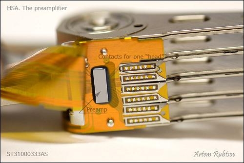

    Ale czy dobrze myśle ze preamp znajduje się na samej głowicy?

    Również typuję uszkodzenie preampa. To jest to:
    Jaka jest szansa odzyskania danych z zalanego dysku Samsung ST750LM022?
    Skoro jesteś już na etapie szukania nowej PCB to zawsze możesz też to sprawdzić.
