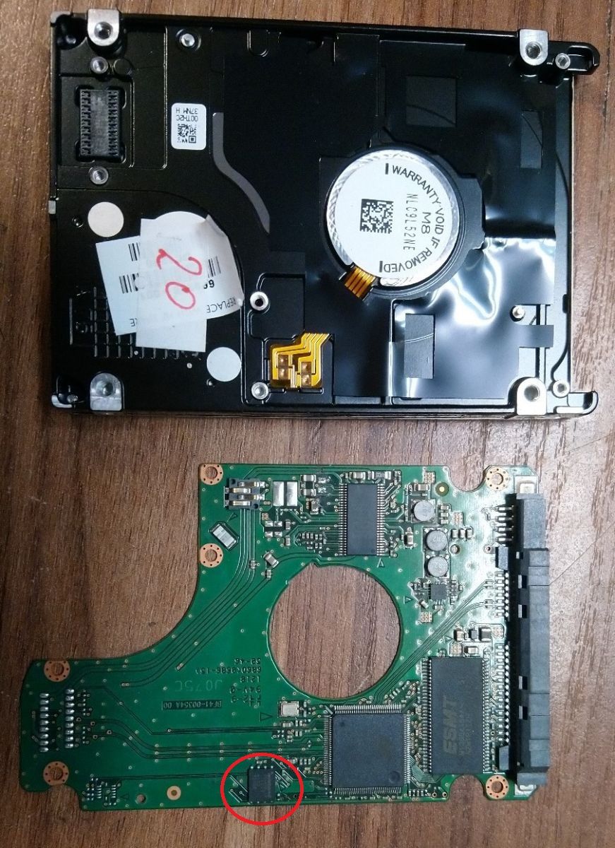

    Dysk Samsung st500lm012 martwy po przepięciu. Kupiłem drugi taki dysk i podmieniłem elektronikę. Dysk wystartował, kręci się lecz nie wykrywa mi go w systemie. Słyszę tylko charakterystyczny dźwięk jak przy podłączaniu urządzeń do usb i na tym koniec. Czy da się to jakoś uratować bo mam tam kupę zdjęć?

    A dokładniej? Przeniosłem tylko całą zieloną płytkę elektroniki. Gdzie jest ten ROM?

    Trzeba go przenieść na nową płytę? Mam Hot aira i stację ale to chyba nie na moje możliwości. Ten układ ma tylko te osiem pinów czy to jest bga?

    Tylko 8 nóżek ale jest pod nim placek z cyny. Hot air i topnik dadzą radę, ale jeśli tego nie robiłeś, a dane są cenne to zleć komuś innemu. Jakiejś firmie DR, która sprawdzi czy czasem przepięcie nie uszkodziło przedwzmacniacza głowic.
    Skoro się uruchomił (a to Samsung), to uszkodzenie preamp'a można raczej wykluczyć.
    Nie mniej zasugerowałbym się radą SGdata, bo jak przegniesz z temperaturą, czasem albo go wyrwiesz / połamiesz to możesz go uszkodzić w stopniu uniemożliwiającym odzysk.

    Tego nie musi robić firma odzyskująca dane - każdy elektronik przelutuje układ. Jeśli nic więcej się nie stało, dysk powinien normalnie ruszyć i dane powinny być dostępne.

    Przelutowałem ten układ. Teraz dioda na kieszeni zewnętrznej na usb zaczęła mrugać a przedtem tylko świeciła no i głowica zaczęła się poruszać po talerzu. Wjeżdża na talerz ok 1cm , wraca i tak w kółko. Niestety windows nie widzi dalej dysku.

    Wycofuję się - teraz to musi zrobić firma odzyskująca dane.

    Niestety otworzyłem go bo nie wiedziałem, że to mu szkodzi. Czyli zostaje teraz tylko serwis? Jaki jest koszt takiego odzysku? Nie wiem czy warto dla tych zdjęć.

    Jak minimum czterocyfrowo, dużo zależy od tego, ile nabrudziłeś.
