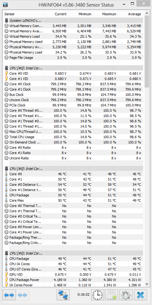

    Dzień dobry, mam dość "ciekawy" problem z moim laptopem - Lenovo Z510.
    Specyfikacja:
    - Intel Core i5-4200M (2 rdzenie, od 2.5 GHz do 3.1 GHz, 3 MB cache)
    - Chipset Intel Lynx Point
    - Pamięć RAM 8 GB (SO-DIMM DDR3, 1600 MHz)
    - dysk systemowy GOODRAM 240GB 2,5'' SATA SSD Iridium PRO, dodatkowy WD10JPVT-00MS8T0 1TB
    - Karta graficzna NVIDIA GeForce GT 740M oraz Intel HD Graphics 4600
    - Wielkość pamięci karty graficznej 2048 MB GDDR3 (pamięć własna)
    - system operacyjny Microsoft Windows 8.1 PL (wersja 64-bitowa)

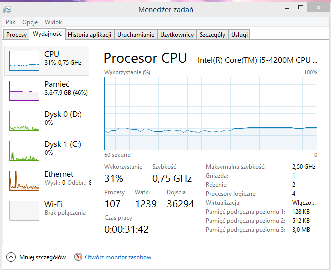

    Dokładnie chodzi o dość nieumiejętne i niewydajne zarządzanie podzespołami w grach. Dokładniej to w jednej grze - World of Warcraft (więcej gier nawet nie mam).
    Z powodu powodów komputer często wykorzystuje tylko częściową szybkość procesora - na poziomie 0,75 GHz. Również nie korzysta z pełnej mocy karty graficznej co prowadzi do fps'ów na poziomie ~10 w grze i nawet <1 na rajdach. Czasem wystarczy raz uruchomić komputer ponownie, czasem trzeba kilka razy by się "opamiętał" i zaczął korzystać z podzespołów odpowiednio.
    Za każdym razem jest ten sam tryb zasilania - wysoka wydajność. Pomiędzy uruchomieniami nic nie zmieniam, po prostu restartuję komputer do skutku (tak, jest cały czas podłączony do zasilania ;) ). Wynikiem słabej wydajności nie może być wysoka temperatura ponieważ w mało wydajnych momentach osiąga ona max 50°.
    Gdy wszystko zaczyna działać poprawnie temperatura nie przekracza 70° C oraz słychać, że wiatraki się łaskawie uruchomiły (przy taktowaniu 0,75GHz wiatraków nie słychać). Laptop dodatkowo jest chłodzony podkładką Cooler Master Notepal U Stand i korzystam z bezprzewodowej klawiatury i myszki co jeszcze bardziej zmniejsza możliwość przegrzewania się. Był też niedawno czyszczony (nie bardzo było co - po ponad 2 latach nieotwierania był praktycznie czysty w środku) oraz regularnie czyszczę wiatrak przy pomocy wbudowanego programu.
    Również komputer uruchamia się (całkowicie, nie tylko do widoku pulpitu) zdecydowanie wolniej gdy "zacina się" na 0,75 GHz. Przy poprawnym działaniu pokazuje szybkość na ~2,5GHz cały czas - nie tylko w grze, ale też przy zwykłym przeglądaniu internetu (w tym momencie Menadżer Zadań pokazuje użycie procesora na poziomie kilku procent - 2-7%, uruchomiony tylko chrome)
    System oraz gra zainstalowane są na dysku SSD (partycja C). Jest ponad 60 GB wolnego miejsca na tym dysku.
    Wykluczam możliwość padnięcia baterii bo ta, mimo, że komputer swoje lata ma, działa naprawdę dobrze. Po 2-3 godzinach oglądania filmów na wifi (tryb zrównoważony) spada ~50% baterii, nawet nie raz mniej.
    Teraz pytanie: co może powodować takie różnice w zarządzaniu podzespołami? Jaka jest tego przyczyna? I jak temu zaradzić?

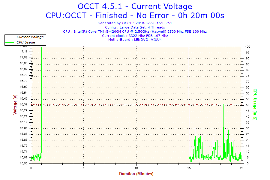

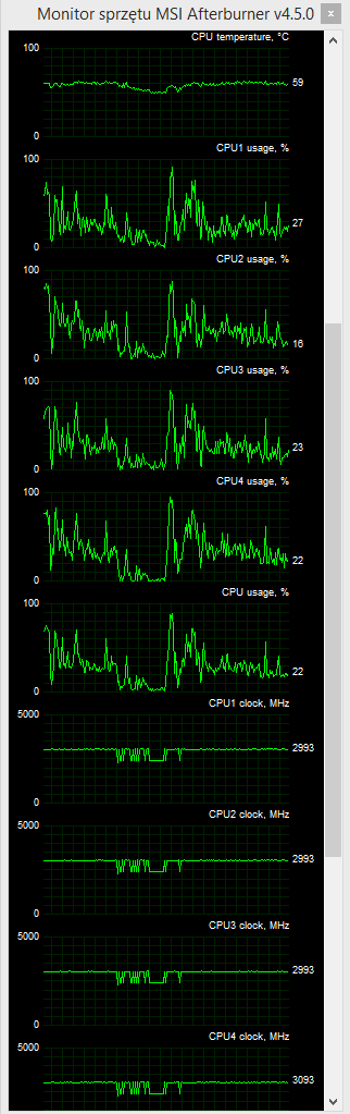

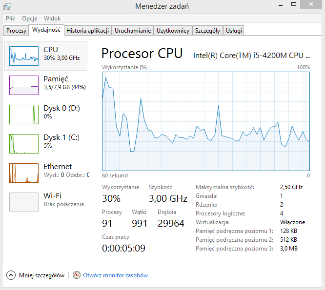

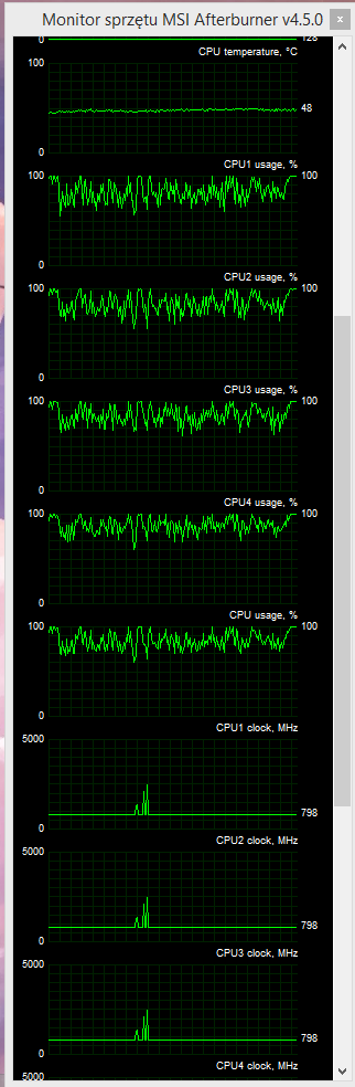

    Wskazania MSI Afterburner oraz Menadżera Zadań (wydajność) w czasie gry:
    - Przy taktowaniu 0,75GHz:
    Spoiler:
    Lenovo Z510 - Dziwne, obniżone, zarządzanie podzespołami - głownie procesorLenovo Z510 - Dziwne, obniżone, zarządzanie podzespołami - głownie procesorLenovo Z510 - Dziwne, obniżone, zarządzanie podzespołami - głownie procesor
    - Przy poprawnym zarządzaniu podzespołami:

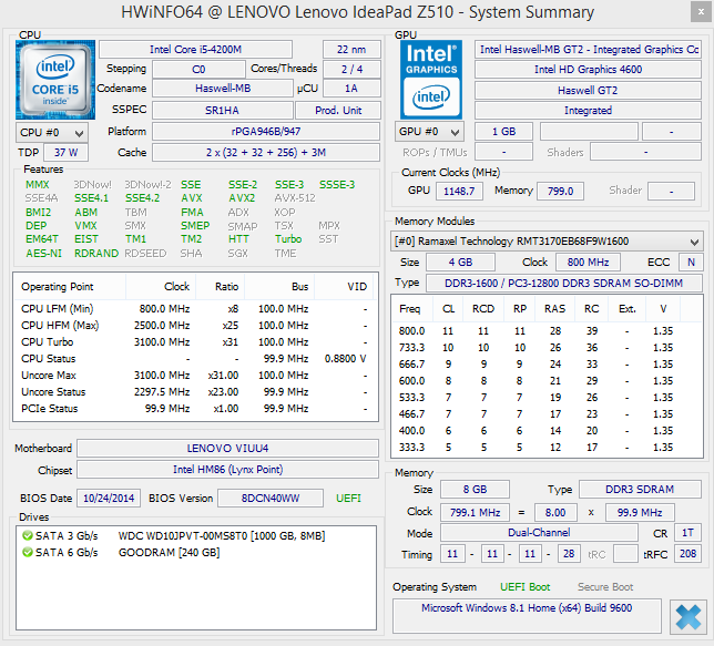

    Nie licząc dysków, które zostały wymienione pod koniec grudnia to specyfikacja jest ze strony sklepu, więc podejrzewam, że taki system był od początku.
    Aktualnie komputer uruchomił się "normalnie", jednak zrobiłam szybki test. Memtestem będę miała czas zająć się dopiero późnym wieczorem

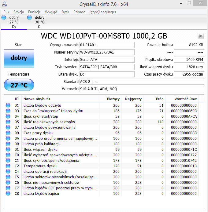

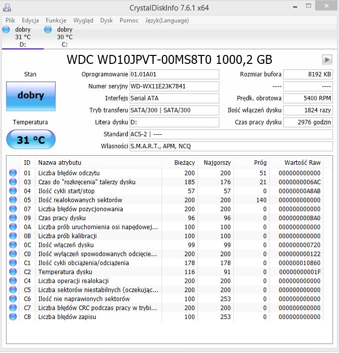

    CrystalDiskInfo:
    Spoiler:

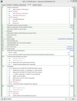

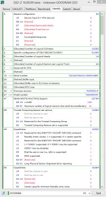

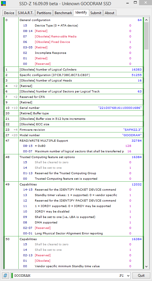

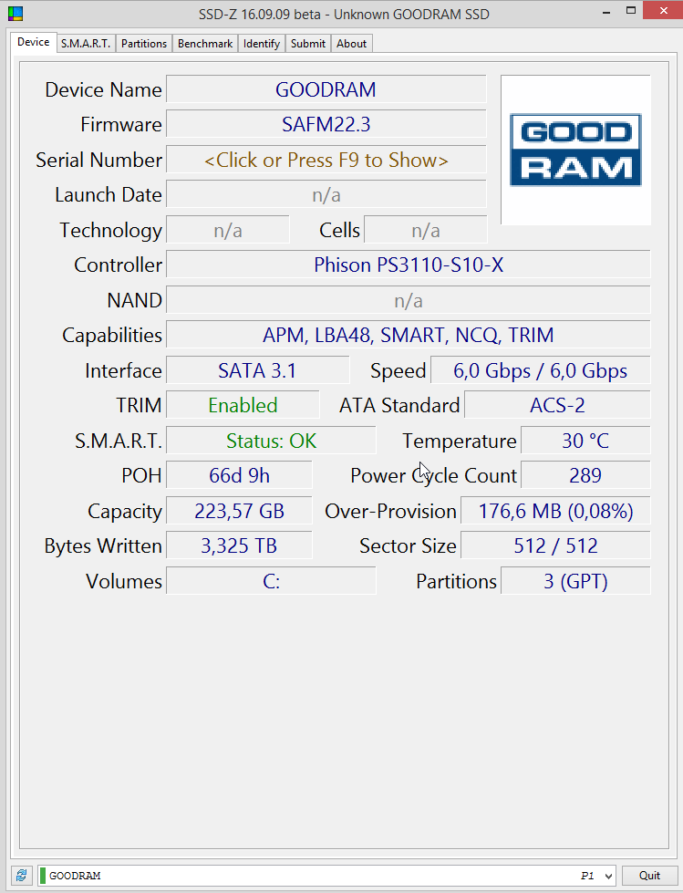

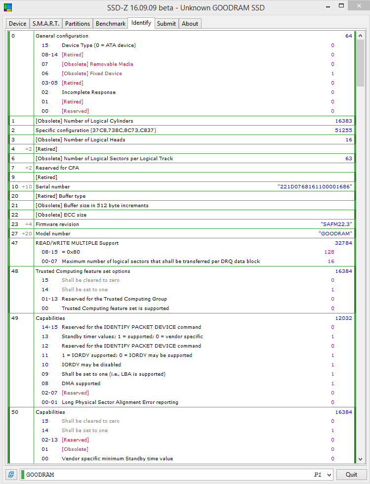

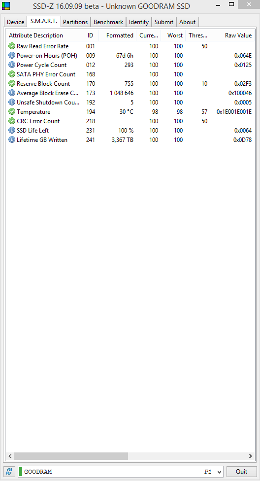

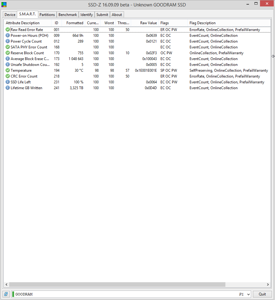

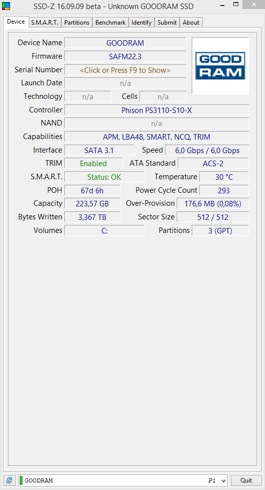

    SSD-Z:
    Spoiler:

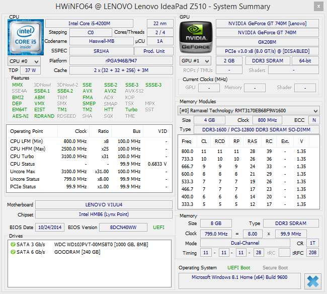

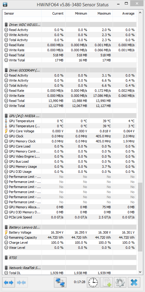

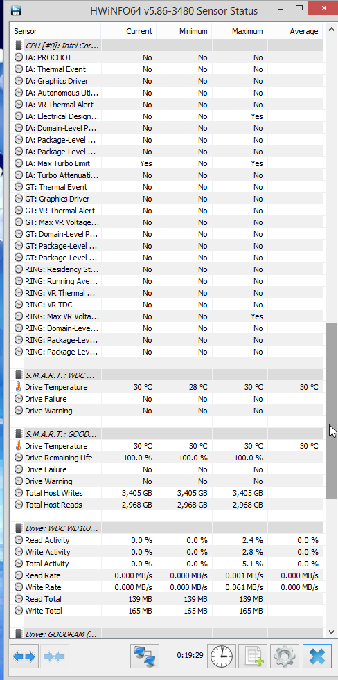

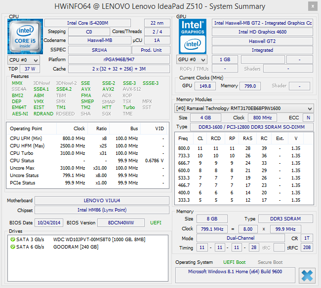

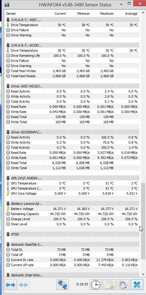

    HWi system summary:
    Spoiler:

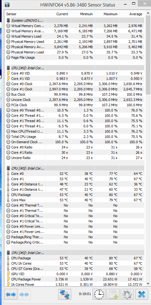

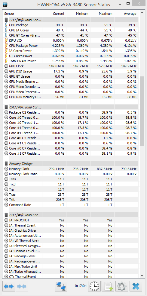

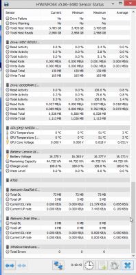

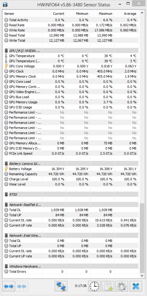

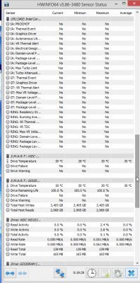

    HWi sensors:
    Spoiler:
    Lenovo Z510 - Dziwne, obniżone, zarządzanie podzespołami - głownie procesorLenovo Z510 - Dziwne, obniżone, zarządzanie podzespołami - głownie procesorLenovo Z510 - Dziwne, obniżone, zarządzanie podzespołami - głownie procesorLenovo Z510 - Dziwne, obniżone, zarządzanie podzespołami - głownie procesorLenovo Z510 - Dziwne, obniżone, zarządzanie podzespołami - głownie procesor

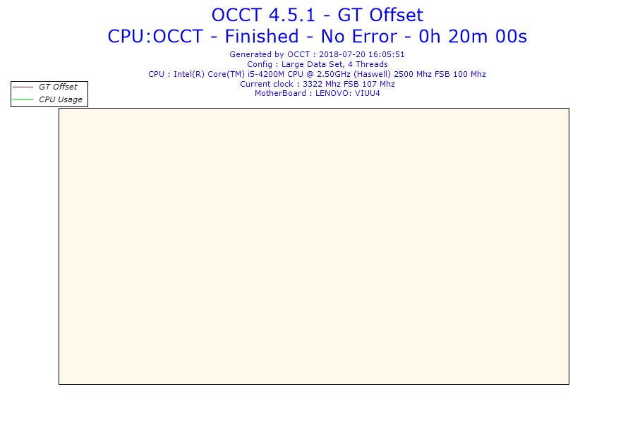

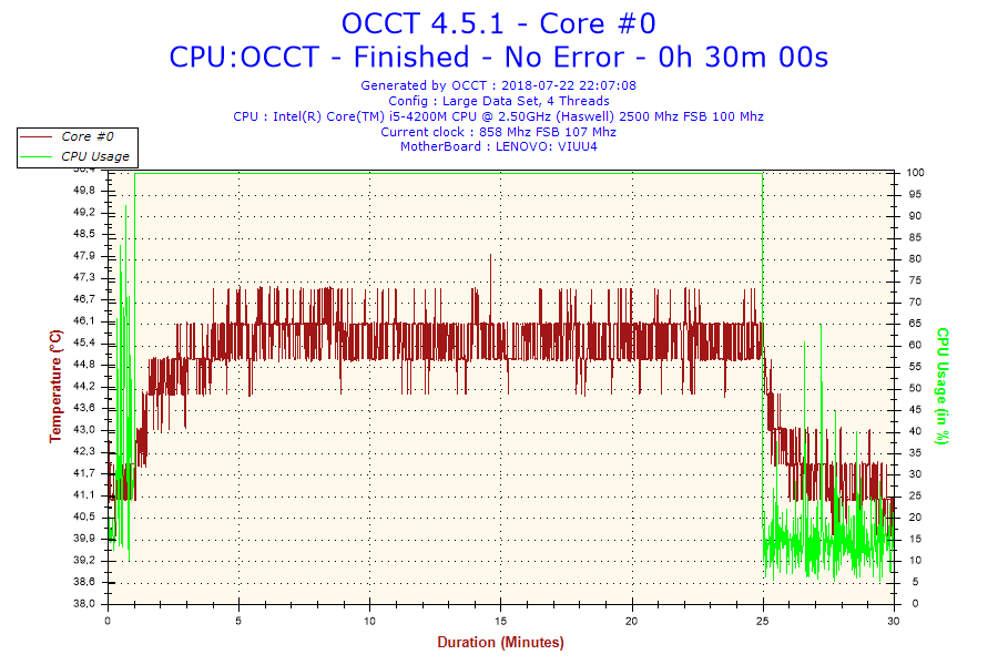

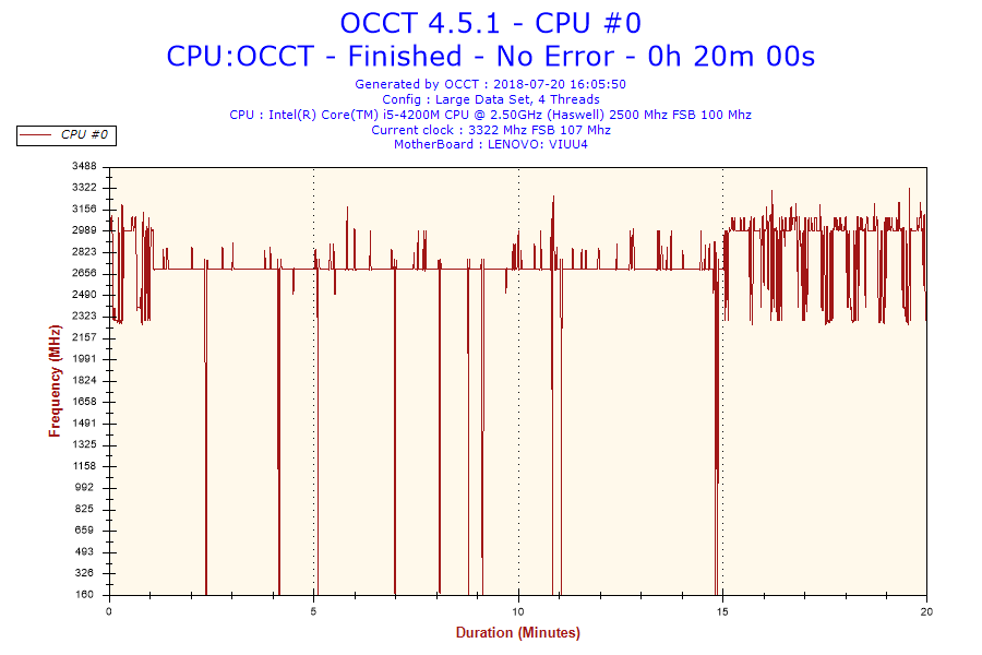

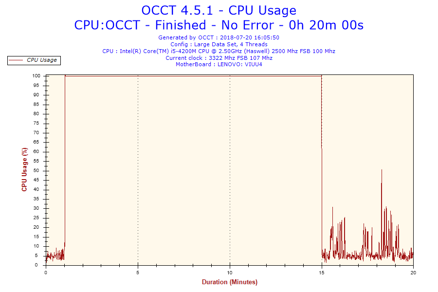

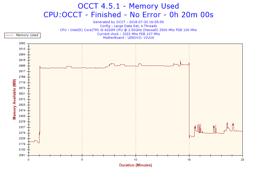

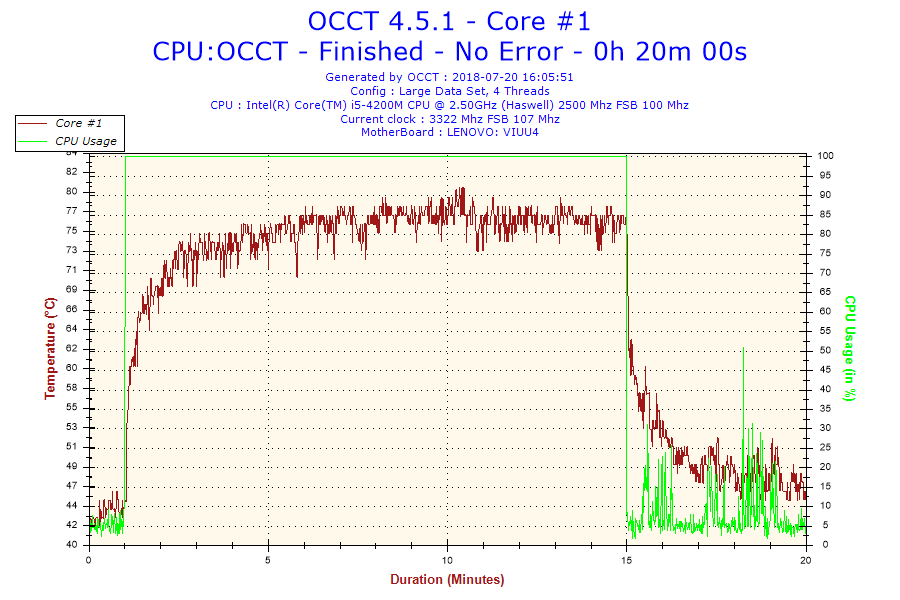

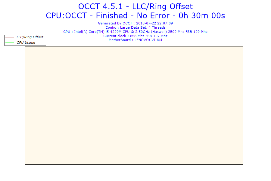

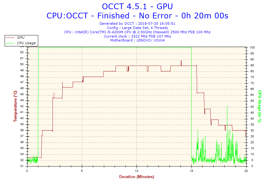

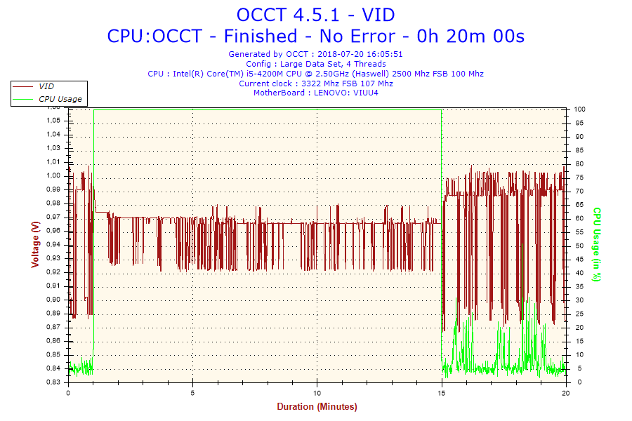

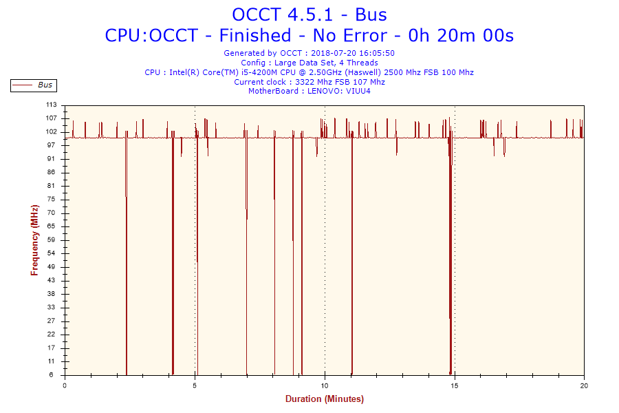

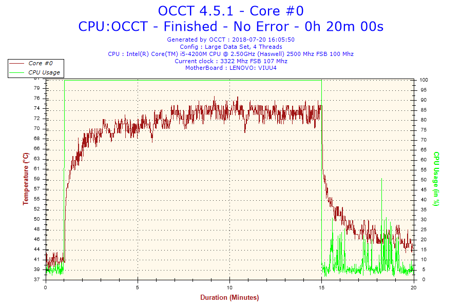

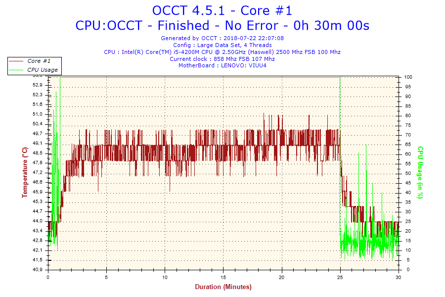

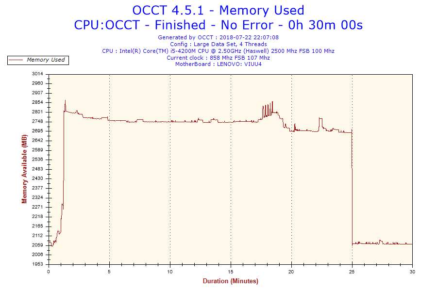

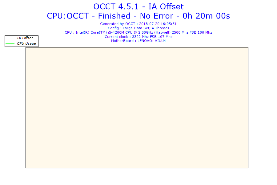

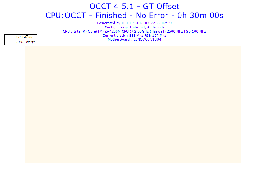

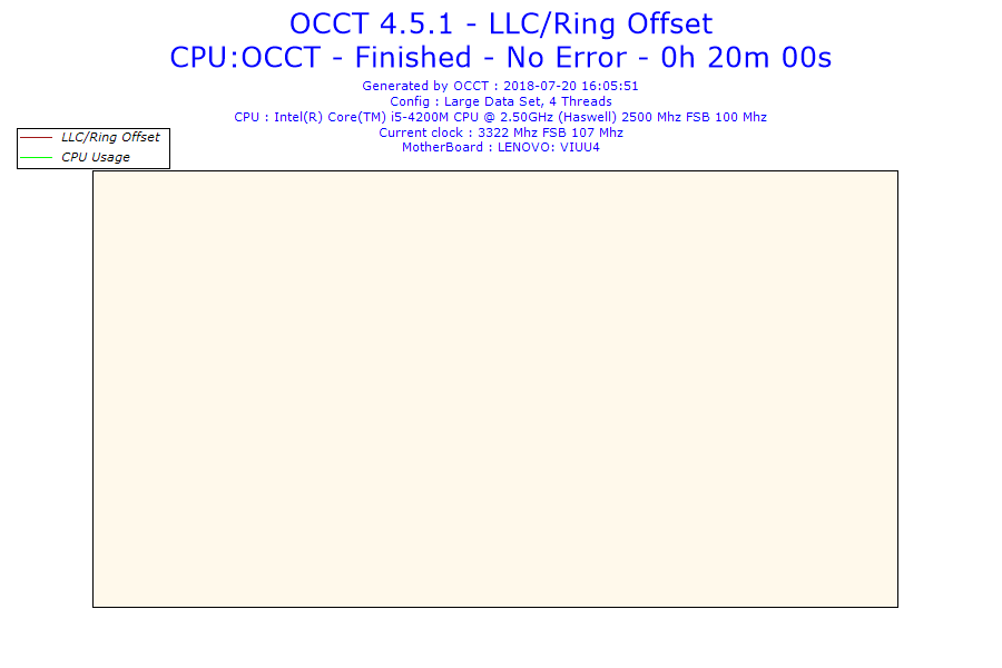

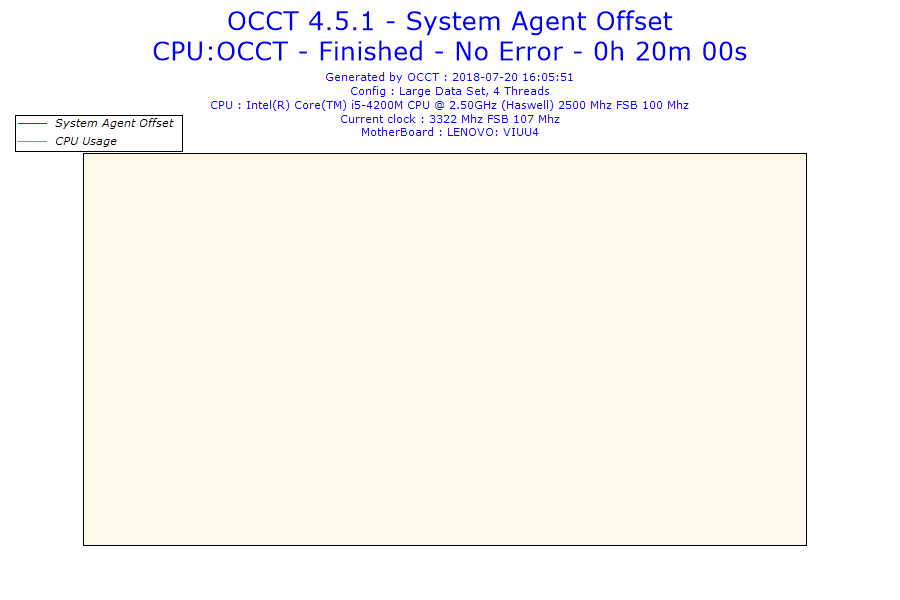

    OCCT:
    Spoiler:
    Lenovo Z510 - Dziwne, obniżone, zarządzanie podzespołami - głownie procesorLenovo Z510 - Dziwne, obniżone, zarządzanie podzespołami - głownie procesorLenovo Z510 - Dziwne, obniżone, zarządzanie podzespołami - głownie procesorLenovo Z510 - Dziwne, obniżone, zarządzanie podzespołami - głownie procesorLenovo Z510 - Dziwne, obniżone, zarządzanie podzespołami - głownie procesorLenovo Z510 - Dziwne, obniżone, zarządzanie podzespołami - głownie procesorLenovo Z510 - Dziwne, obniżone, zarządzanie podzespołami - głownie procesorLenovo Z510 - Dziwne, obniżone, zarządzanie podzespołami - głownie procesorLenovo Z510 - Dziwne, obniżone, zarządzanie podzespołami - głownie procesorLenovo Z510 - Dziwne, obniżone, zarządzanie podzespołami - głownie procesorLenovo Z510 - Dziwne, obniżone, zarządzanie podzespołami - głownie procesorLenovo Z510 - Dziwne, obniżone, zarządzanie podzespołami - głownie procesorLenovo Z510 - Dziwne, obniżone, zarządzanie podzespołami - głownie procesor
    Jak go przyłapię na taktowaniu 0,75GHz to ponowię testy
  • #4 17340394
    safbot1st
    Posty: 21951
    Pomógł: 2719
    Ocena: 1585

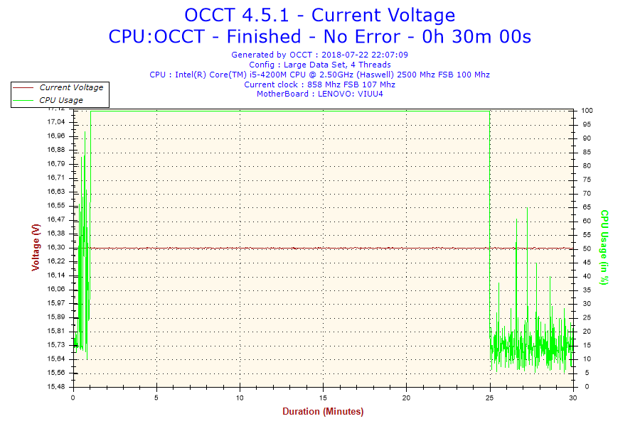

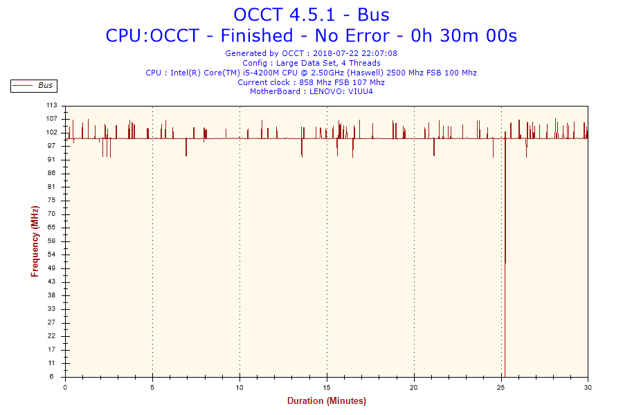

    Słusznie. Będzie materiał do porównania. Dyski sprawne, temperatury w normie.
    Nic złego na screenach nie rzuca się w oko.

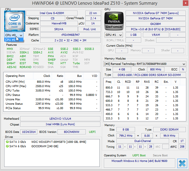

    Informacyjnie piszę, chyba po to, by nikt nie pomyślał, że zapomniałam czy porzucam temat, że komputer, jak na razie, działa dobrze (chyba na złość ;) ). Może minąć kilka dni zanim znowu go przyłapię na obniżaniu szybkości procesora dlatego, profilaktycznie, proszę by jeszcze nie zamykać tematu. Jak tylko go złapię to wykonam testy i wrzucę wyniki
    EDIT
    Myślałam, że zawsze system uruchamia się już ze zmniejszoną szybkością procesora (tak zazwyczaj bywało). Tym razem drastycznie obniżył taktowanie po prawie 8h niewymagającej pracy (lekki program graficzny + chrome).
    Wyniki testów:
    CrystalDiskInfo:
    Spoiler:
    SSD-Z:
    Spoiler:
    HWi system summary:
    Spoiler:

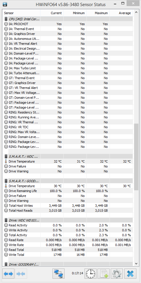

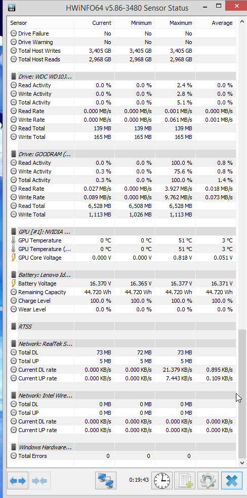

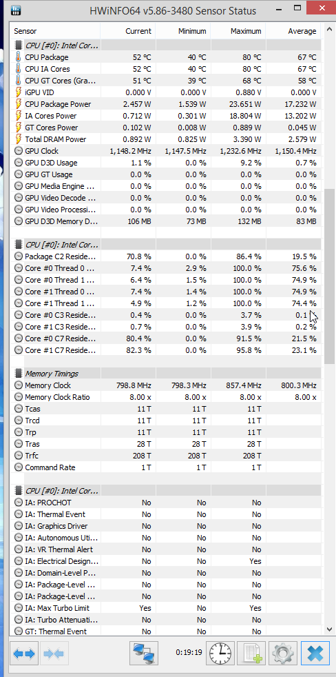

    HWi sensors:
    Spoiler:

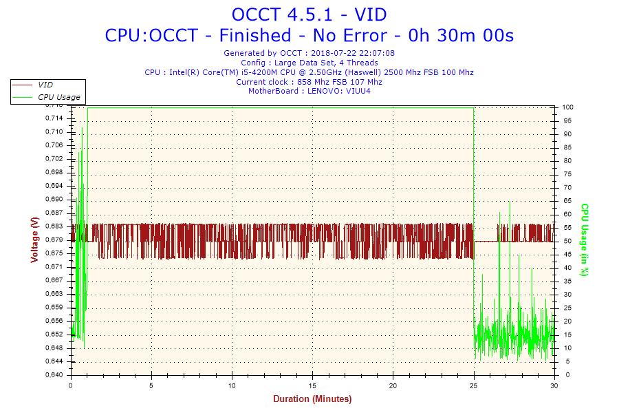

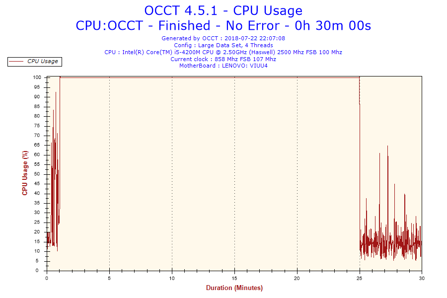

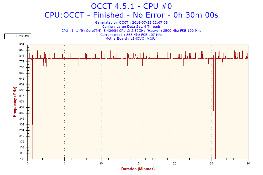

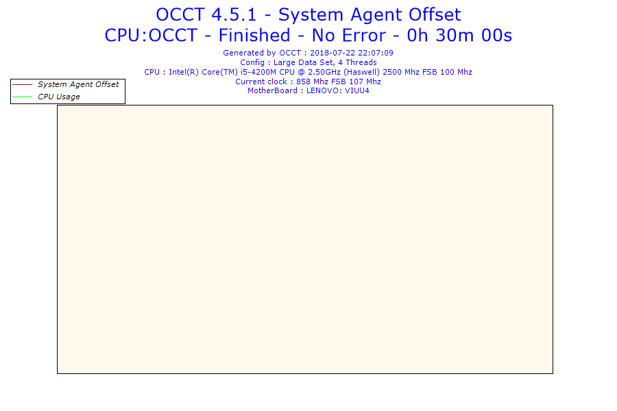

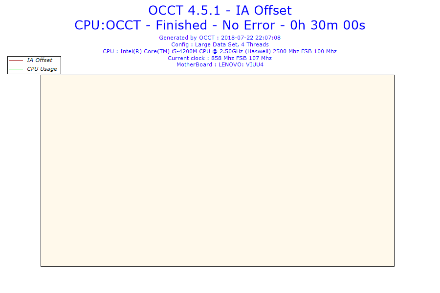

    OCCT:
    Spoiler:
    Scaliłem. RADU23
    #6 17344349
    safbot1st
    Posty: 21951
    Pomógł: 2719
    Ocena: 1585

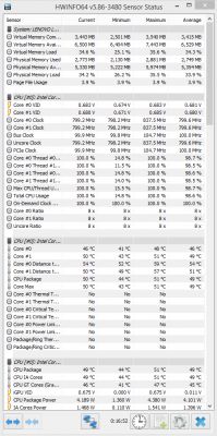

    Ano widzę coś złego. HWi sensors, screen #3 IA:PROCHOT = Yes, a było No.
    To jest sygnał do procesora, który powoduje Throttling:
    What is BD Prochot?
    "BD PROCHOT stands for bi-directional prochot. PROCHOT stands for processor hot which is the signal that is activated within the CPU when it reaches approximately 100C to 105C depending on the model number. This signal is what initiates thermal throttling so the CPU can slow down and keep from over heating. Intel included a bi-directional feature so if something else like a GPU is running too hot, it would be able to send a PROCHOT signal directly to the CPU and force it to cool down so the entire laptop cools down. Very few laptops seem to use this type of throttling. This feature was added for the Asus G51. Disabling this will allow your CPU to continue to run at full speed. Disabling this will not prevent your CPU from thermal throttling at its normal Intel set thermal throttle temperature."
    za:
    https://www.hwinfo.com/forum/Thread-Mainboard-Sensor-defect
    Czyli wychodzi na to, że uszkodzoną masz płytę główną ...niestety. Dokładnie jest to wadliwie działający sensor w socketcie (jakoś tak).
    Jeśli masz gwarancję - reklamuj.

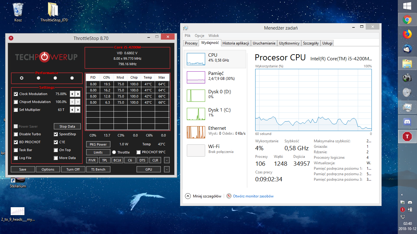

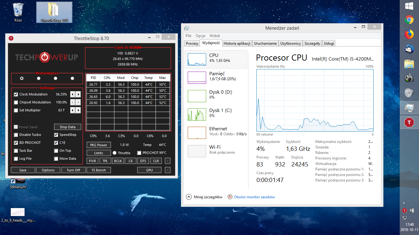

    Ja proponuje na Windowsie pobrać program ThrottleStop Link i zaznaczyć opcję BD PROCHOT
    Po tym już taktowanie nie powinno spadać do 798,2 Mhz. Powinno być stałe maksymalne. Należy wówczas po tym baczniej obserwować temp. cpu
    Wprawdzie jest to obejście problemu, jednak jest to zawsze jakaś opcja do rozważenia.
    Oczywiście stałe max. takt. cpu nie jest zalecane ze względu na zwiększone użycie energi, wyższą temp. jak i w teorii na jego żywotność ( w to ostatnie nie jestem do końca przekonany )

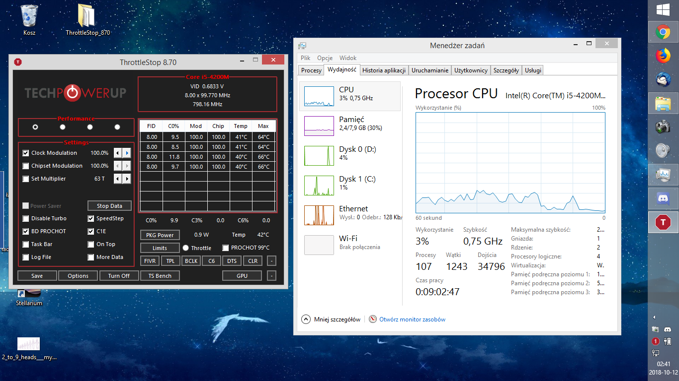

    doczekałam się sytuacji dławienia się mimo włączonego programu
    Spoiler:
    Lenovo Z510 - Dziwne, obniżone, zarządzanie podzespołami - głownie procesor Lenovo Z510 - Dziwne, obniżone, zarządzanie podzespołami - głownie procesor Lenovo Z510 - Dziwne, obniżone, zarządzanie podzespołami - głownie procesor
  • #25 17502126
    dmnhtt
    Poziom 7  
    Posty: 26
    Ocena: 2
    enhanced napisał:
    Zmniejszyłeś CLock modulation ze 100% to nic dziwnego :)
    Są 3 zrzuty i nie chodzi o obniżenie do 1,6 GHz bo to sama obniżyłam (by się nie przegrzewał gdy nie potrzebuję całej mocy procka), a o to, że komputer obniża taktowanie procka do 0,75 GHz (ostatni screen) nawet gdy jest włączony ThrottleStop z Clock Modulation.
    Ogólnie używałam procka na 75% (właśnie by się nie przegrzewał i myślę, że 64 stopnie to nie przegrzewanie by się załączył throttling) i w pewnym momencie PYK! i taktowanie spadło do 0,58 GHz mimo włączonego programu. O to chodzi. Że program nie pomógł, bo procek i tak obniżył taktowanie i tak, tylko że z modulatorem z ThrottleStop - czyli do 0,58 GHz.
    Gdy miałam cały czas na 100% Clock Modulation też była taka sytuacja - czyli zmniejszenie taktowania procka do 0,75 mimo ThrottleStop'a. Wtedy nastąpiło to szybciej i potrzebowałam tego 100% mocy, tym razem nie, dlatego było "tylko" 75%. W końcu 9 godzin pracy na 100% mocy za zdrowe by nie było, a do openoffice'a i googla nie potrzeba mi całej mocy proca.
    Teraz zauważyłam, że throttling nastąpił po równo 9 godzinach działania komputera. Obstawiam, że to raczej nie ma związku (bo czasami załączał się po godzinie), jednak ciekawe, że 9 godzin i ani minuty więcej od czasu uruchomienia komputera.
  • #26 17502155
    enhanced
    Posty: 10443
    Pomógł: 964
    Ocena: 884
    Set multipler - tam zmniejszaj wydajność mnożnikiem a nie modulacją. Jak już ustawisz tam to jeszcze power saver , save i gotowe.
    Ciekawe czy odznaczenie bd prochot by coś wtedy pomogło?
