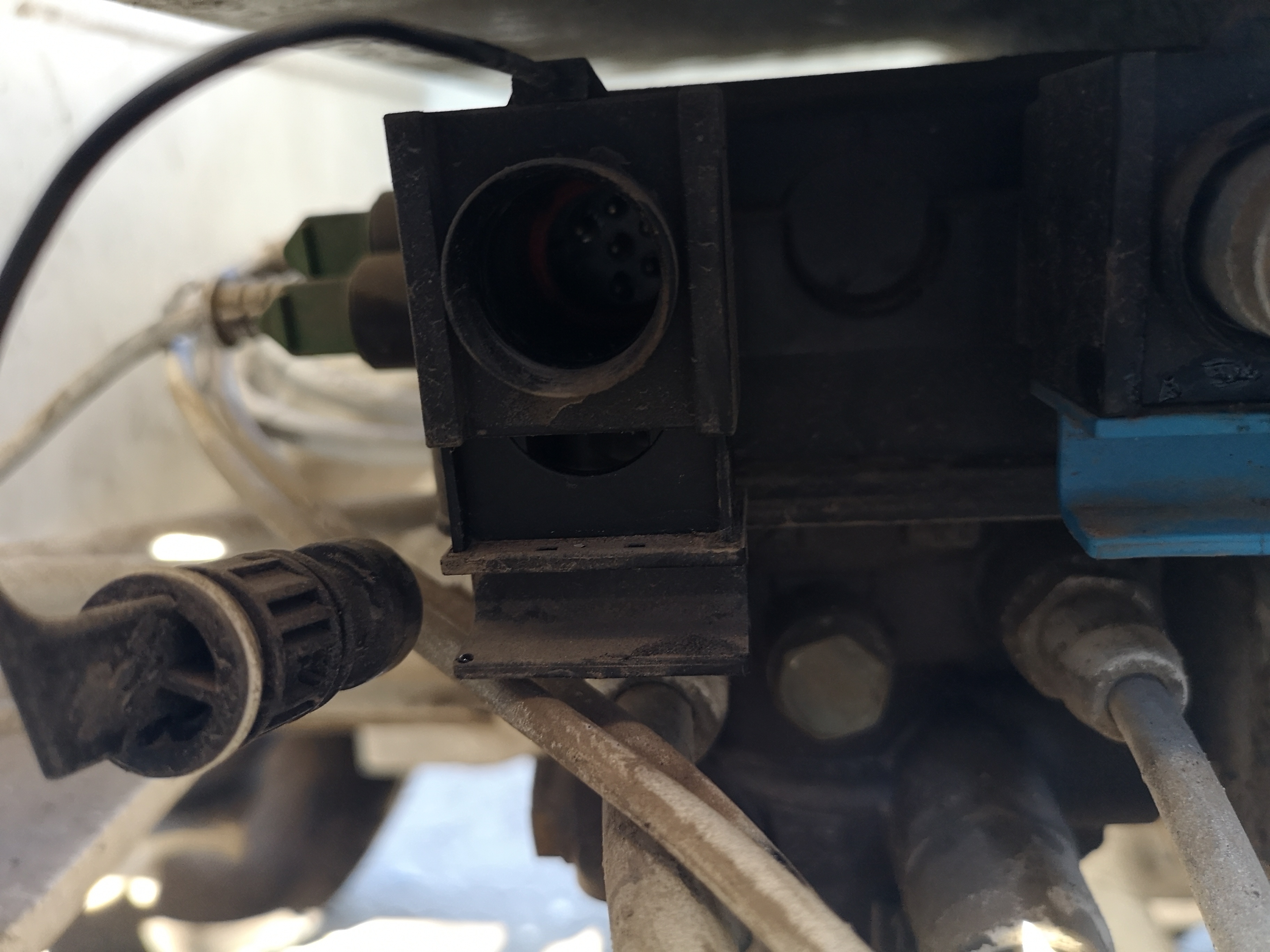

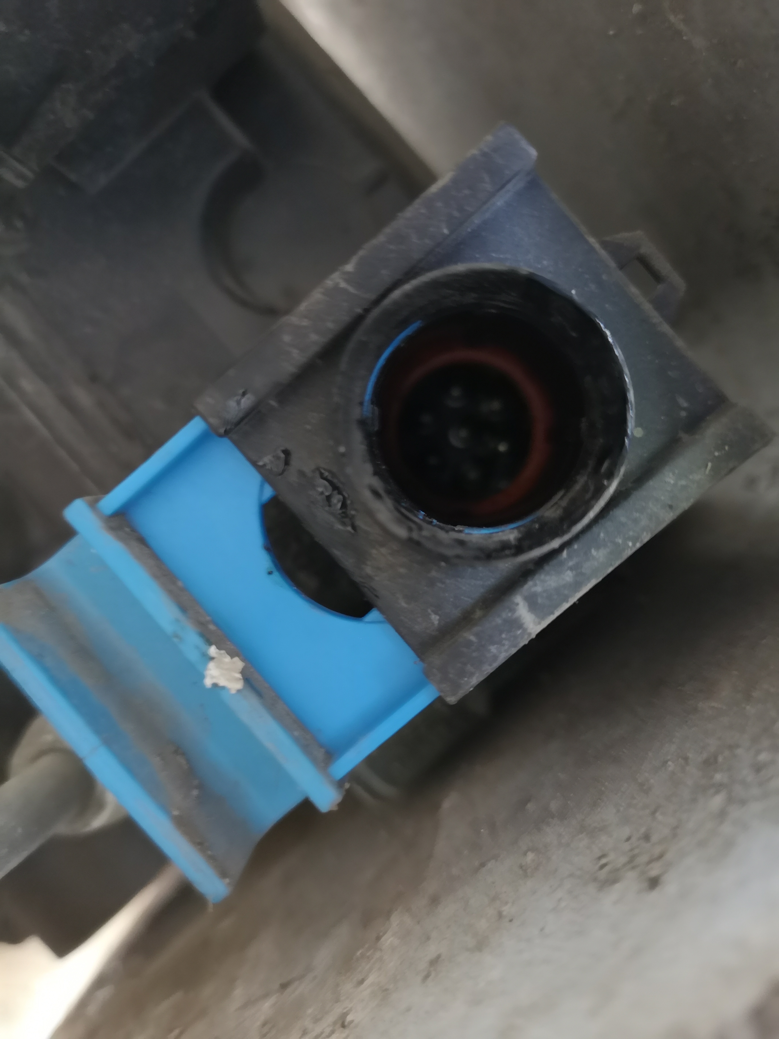

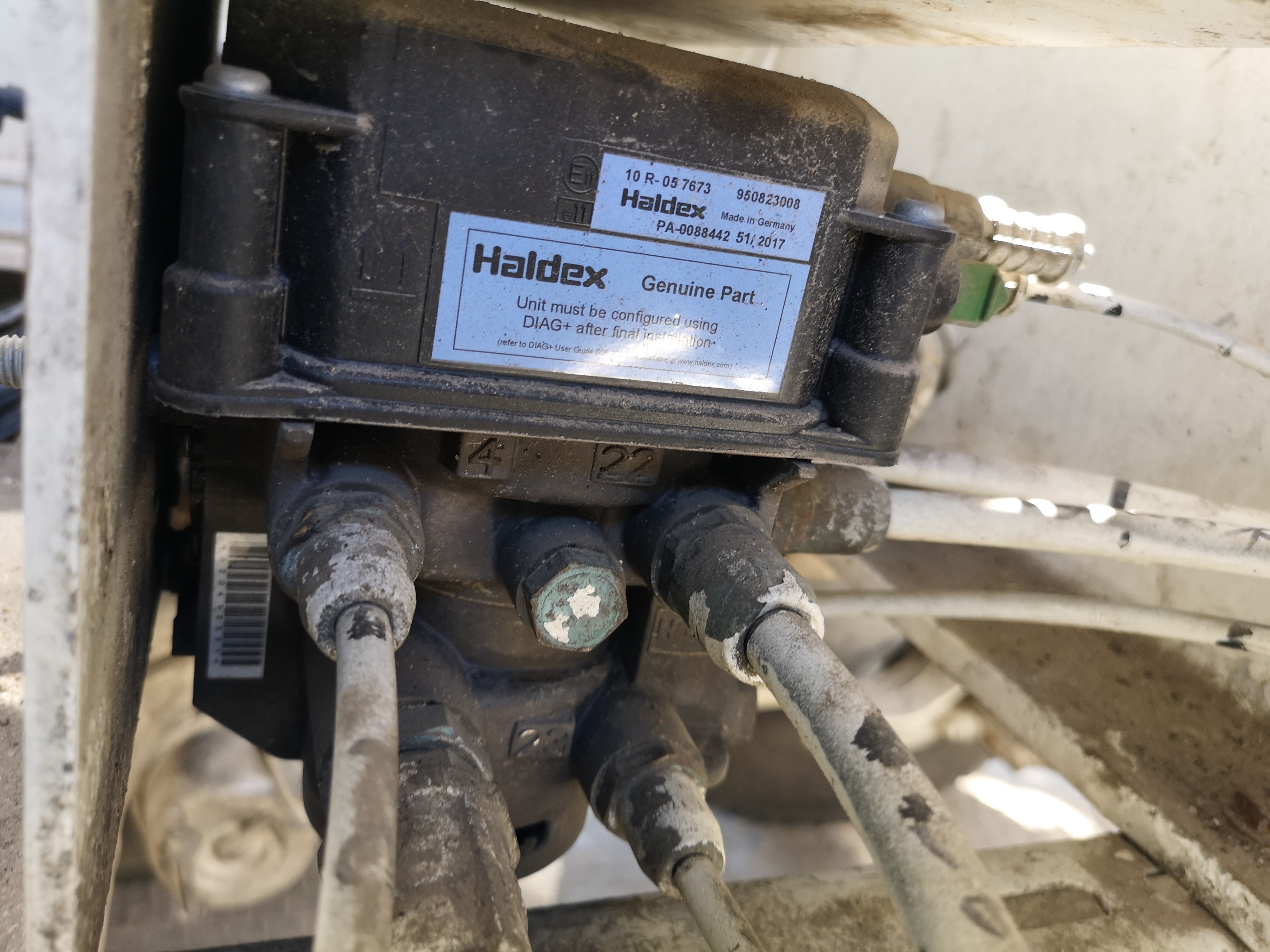

    Postanowiłem założyć temat bo normalnie skończyły mi się pomysły :) Sprawa dotyczy EBSu w naczepie. System dostarcza Haldex EBS Gen3. Zdjęcia podglądowe w załącznikach. Zapalił się ABS naczepy a co za tym idzie nie podnosi się pierwsza oś podczas jazdy na pusto. Sprawdzone elementy :
    - Przekaźniki bezpieczniki w ciągniku
    - Próba naczepy z innym ciągnikem
    - Kablówka 7 PIN ABS/EBS
    - Gniazdo ABS naczepa / ciągnik
    - Kable od gniazda abs do 7 pinowej wtyczki która bezpośrednio zasila zawór
    - Czujniki i bieżnie ABSu na środkowej osi
    - Kable między zaworem a czujnikami absu
    - Wymieniłem już nawet sam zawór....

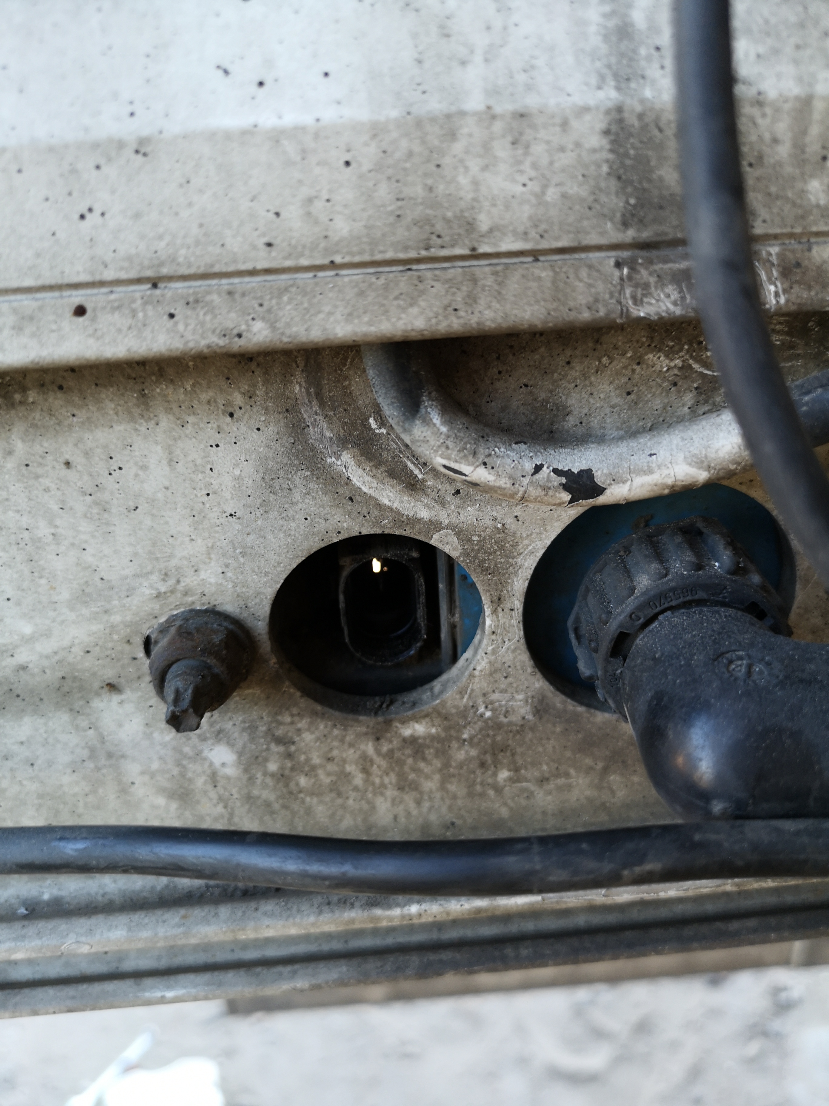

    Co ciekawe zaworu nie mogę diagnozować linią K i L, wpinam się bezpośrednio w zawór ale TEXA przerywa połączenie. Dodam, że używam kabla z dwoma pinami i podłączam na wszystkie możliwe sposoby. W Texie jest też rozpiska w które piny się wpiąć - również brak efektu. Głowice testera zasilam bezpośrednio z akumulatorów więc nie powinno być kłopotów z zasilaniem.

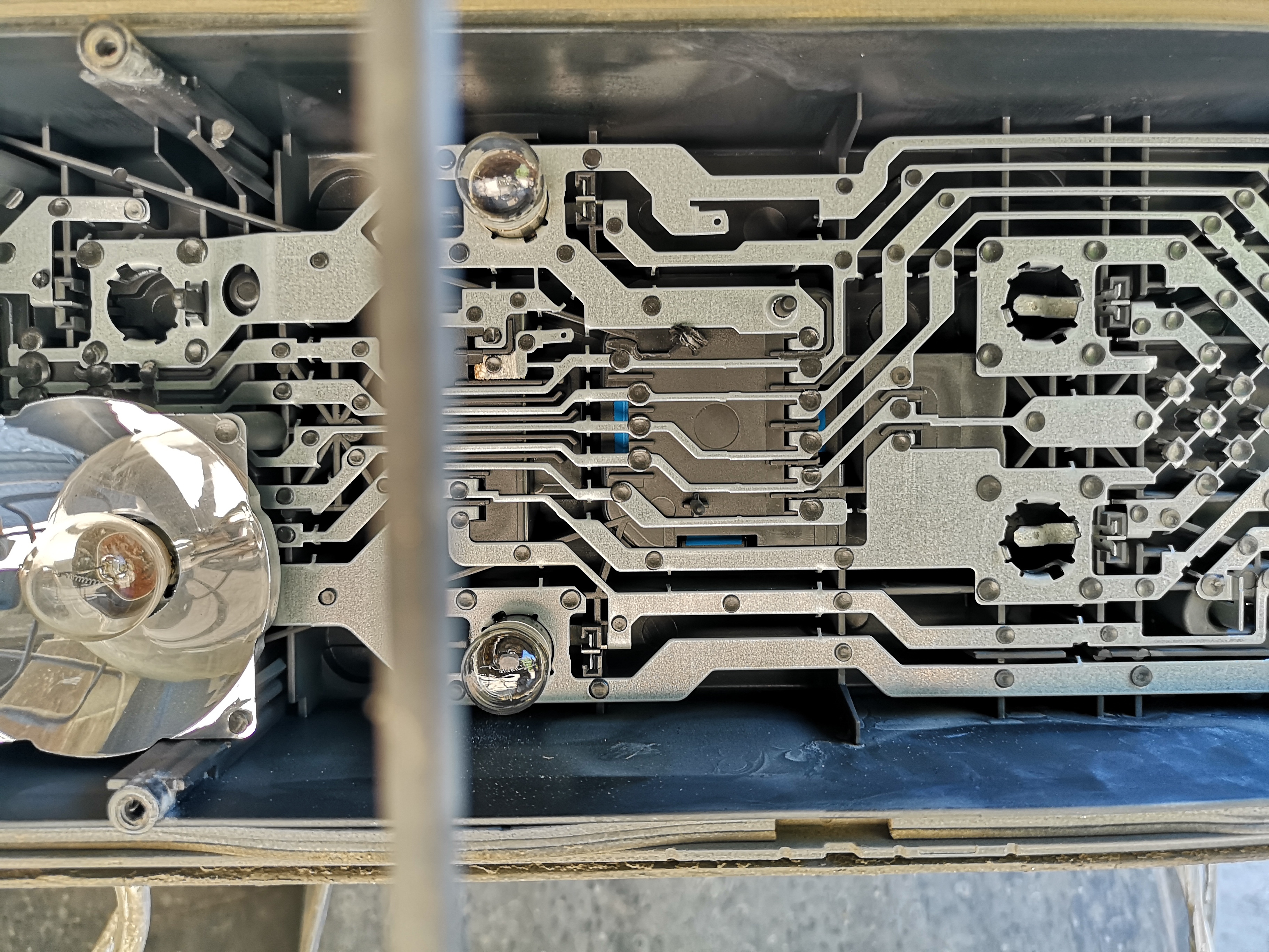

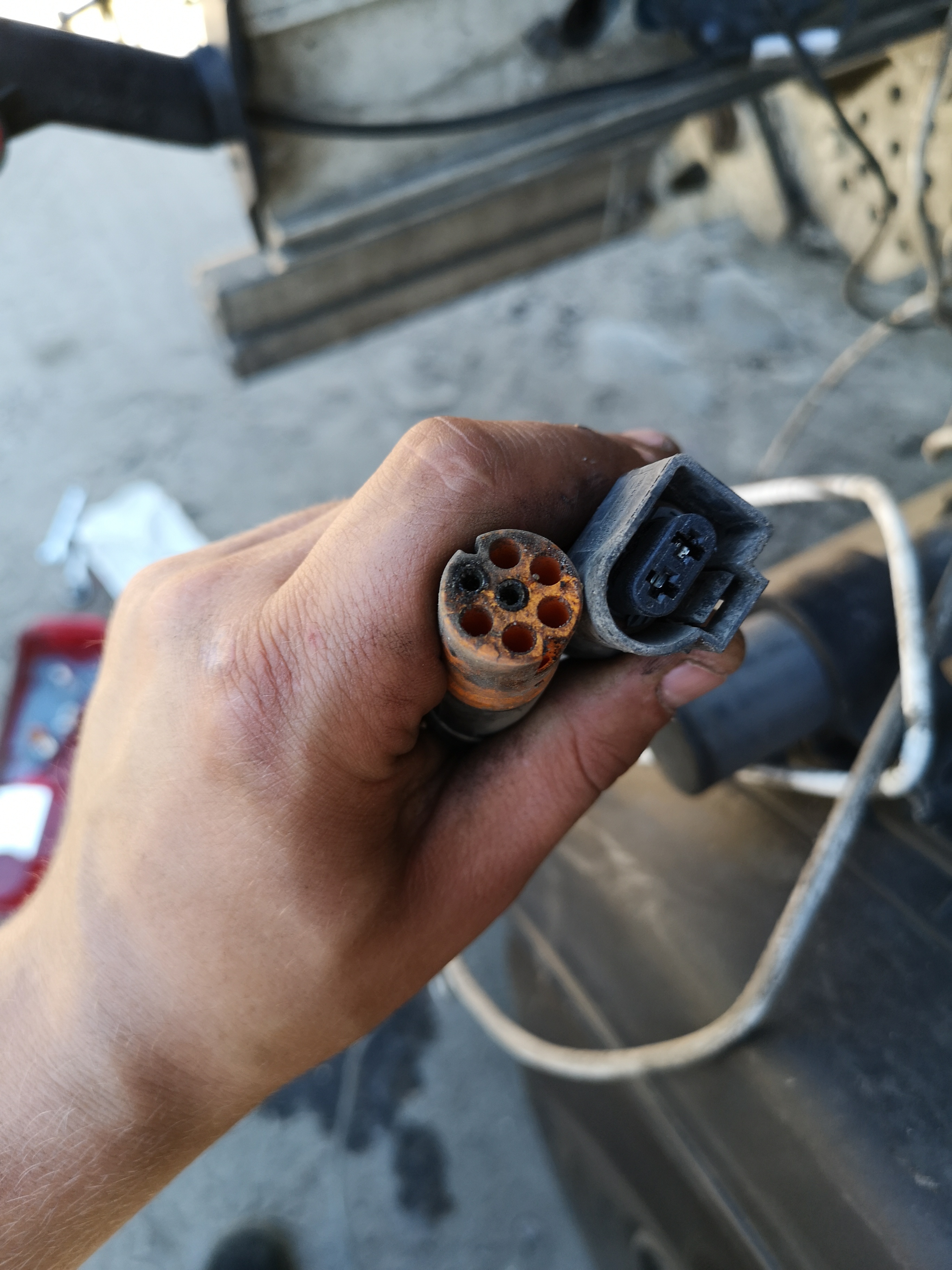

    Ciekawi mnie jeszcze jedna rzecz, mianowicie oprócz głównej 7pinowej wtyczki, która zasila zawór jest jeszcze wtyczka z dwoma pinami. Ku mojemu zdziwieniu kabel ten podąża do prawej tylnej lampy ....
    I tak o to skończyły się moje pomysły, co może być jeszcze nie tak bo absu jak nie było tak nie ma.

    Również o tym pomyślałem ale niestety w żadnej poduszce nie znalazłem czujnika ciśnienia. Ciekawi mnie ten drugi kabel, który idzie do lampy według Haldexa to "Stop-lamp backup power", żeby się na końcu nie okazało że winna była lampa.... No tak tylko to zasilanie zapasowe więc nie powinno mieć znaczenia

    Z tego co się orientuję, to gen. 1 i gen 2. można zdiagnozować przez gniazdo w modulatorze kolor zielony. Ty nie masz gniazda zielonego ponieważ diagnostykę w gen. 3 wykonuje się przez gniazdo ebs czyli po szynie CAN. Pozdrawiam

    W gen 3 też są dwa złącza podpisane diag z zielonymi zatyczkami. Próbowałem również po Canie przez kablowke abs również nic.

    EBS Gen3 niestety również nie obejdzie się bez programowania zaworu. Częściowo masz racje że jest on zaprogramowany fabrycznie w funkcje podstawowe ABS (brak regulacji siły hamowania od nacisku na oś, błąd czujników kół zaprogramowane 4 czujniki są przeważnie 2 zastosowane ,brak zaprogramowanych aux np oś podnoszona). Lecz nie będzie on pracował tak jak zawór zaprogramowany z parametrami starego zaworu. Jeśli dochodzi do nieodwracalnego uszkodzenia zaworu które powoduje brak możliwości z czytania i przegrania go do nowego zaworu to pozostają dwie metody przywrócenia funkcjonalności zaworu.Jedna to wprowadzenie wszystkich parametrów i ustawień według tablicy systemowej naklejonej na pojeździe albo druga metoda to zwrócenia się do producenta naczepy o udostępnienie wsadu ustawień modulatora.

    Kolego powiedz mi jeszcze jakim kablem i przez które złącze chcesz Texą diagnozować Haldexa Gen3. Jeśli to robisz przez iso to powinna się Texa połączyć sam jej używam. Jeśli chodzi o oryginalny interfejs możesz się łączyć przez iso i wejście boczne pokazane na zdjęciu. W tym modelu niestety nie ma złącza diagnostycznego pod wtyczkę jaką pokazujesz na zdjęciu Texy z eb+.

    Jeszcze dla informacji kolegów z forum modulator Haldexa posiada wszystkie czujniki wewnętrzne czyli czujnik ciśnienia zawieszenia również. Co do przewodu idącego do światła stop to jest przewód zasilania awaryjnego w przypadku braku zasilania przez iso. Dzieki niemu w przypadku awarii niektóre funkcje zostają zachowane.

    Odnalazłem stary pierwszy zawór który był zamontowany fabrycznie. Zagrałem plik wsadowy na Texe i wgrałem na nowy modulator. Problemem było to że nowy zawór miał zapisane 4 czujniki koła, były błędy od czujnika 2a i 2b. Po pzeprogramowaniu wszystko wróciło do nomry. Serdecznie dziękuję wszystkim za sugestie i podpowiedzi. Temat do zamknięcia.
