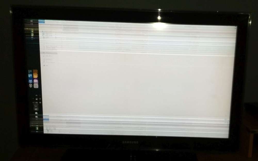

    Witam, w ostatnim czasie na moim telewizorze zaczęły się pojawiać poziome paski na ekranie. Towarzyszą czasem temu dziwne kolory. Obraz przestaje się ruszać i nie widać, co się dzieje "pod paskami".
    Zdaje się, że najczęściej pojawia się to, gdy telewizor jest nierozgrzany i gdy obraz jest "nieruchomy" (np. pulpit komputera). Po parunastu sekundach obraz wraca.
    Poza tym, 99% czasu telewizor pracuje bez problemów.
    Model: Samsung LE37A686M1FFXXH, około 8-letni.
    Jak to wygląda:
    Samsung LE37A686M1FFXXH LCD - poziome paski i dziwne kolory na ekranie
    Ile może kosztować naprawa? Czy wada może się pogłębiać i czy matryca może całkowicie paść?

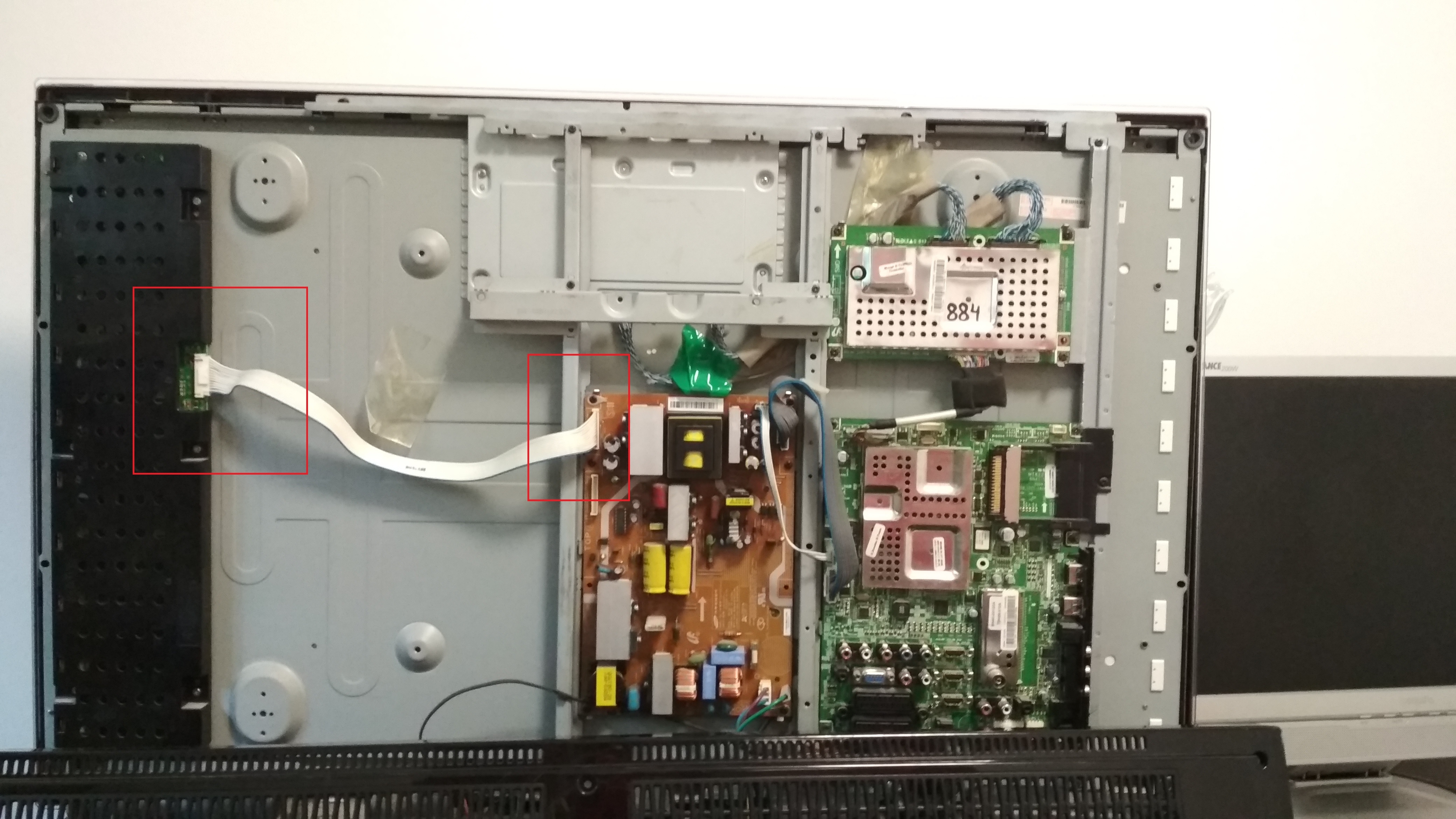

    Może wystarczy przeczyścić taśmę łączącą matrycę.

    Czy to jest ta taśma?:
    Jak ją wypiąć? Nijak mi się to nie udaje.

    Niestety, nie jest to ta taśma, szukaj dwóch szerokich taśm.

    Podejrzewam, że może ona być na samej górze, pod tą blaszaną obudową. Żeby się do niej dostać, musiałbym wyjąć wszystko, co jest w środku - konstrukcja jest tak zbudowana, że stelaże podtrzymują się wzajemnie. Chyba dam sobie spokój sam :lol:
