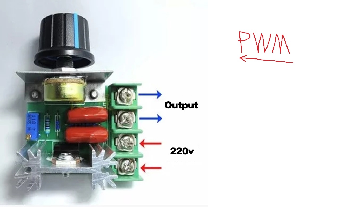

    Witam, posiadam wentylator łazienkowy 8-9W 220v, kupiłem do niego układ sterowania PWM, z początku kondensatory wydawały dźwięk (na płytce układu PWM), po usunięciu nich był spokój, ale po chwili zauważyłem kolejny problem silnik buczy (50hz?), pomyślałem że dobrym rozwiązaniem będzie dołożenie do układu statecznika, lub dławika, lub cewki, szeregowo- (wentylator + wyjście PWM). Nie wiem jaką wartość indukcyjności wybrać. I czy układ będzie działał i silnik wentylatora (w szczególności przy niższych obrotach) będzie pracował cicho..?
    Proszę o jakąś poradę, i czy dobry pomysł i jaka mniej więcej impedancja dławika/statecznika.

    To na pewno jest sterownik PWM? Mnie to wygląda na zwykły fazowy regulator napięcia, a to jednak coś innego.
    Wentylator buczy, bo żaden silnik czy transformator (ogólnie - odbiornik indukcyjny) "nie lubi" dostawać zasilania o "poszarpanym" regulatorem fazowym napięciu.

    Czy muszę załatwić sterowanie PWM ac ? Czy do tego regulatora lepiej dokupić element indukcyjny ?

    Silniki AC wymagają do zmiany obrotów falownika. W tym wypadku to zupełny bezsens, bo koszt by kilkunastokrotnie przerósł wartość wentylatora. Możesz próbować z szeregową indukcyjnością, ale czy to da pożądany efekt - nie wiem.

    To nie jest dławik.
    Które kondensatory Ci "brzęczały"

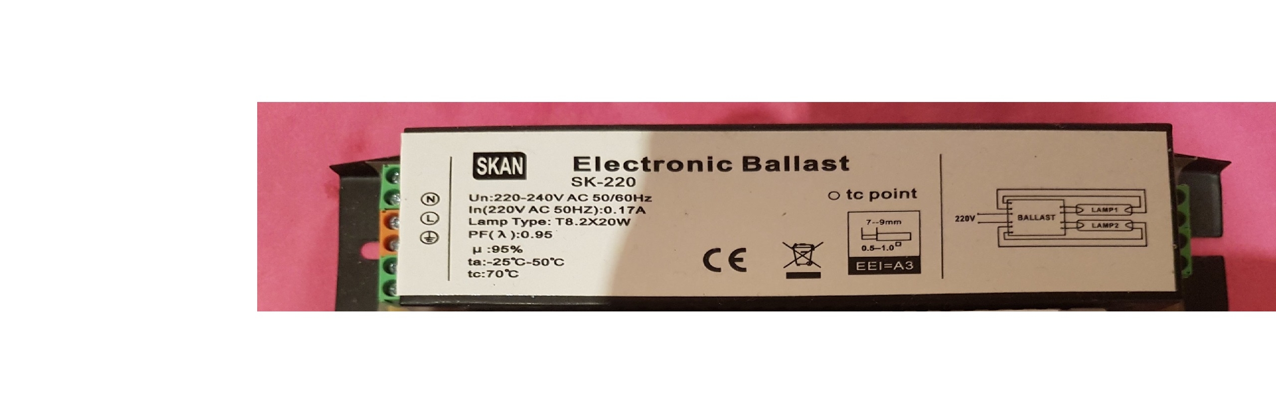

    To nie jest dławik.
    Nie chodziło mi że to dławik, ale sprawdziłem z ciekawości co podaje wikipedia o stateczniku.
    Statecznik – urządzenie elektryczne mające za zadanie ograniczenie natężenia prądu płynącego przez lampę wyładowczą. Ma postać indukcyjnego dławika lub jest układem elektronicznym, który może również pełnić funkcję zapłonnika.
    Kondensatory na płytce regulatora.
    Próbowałem dać inne ale ten sam problem.
    zamówiłem lepszy regulator oparty na układzie u2008 czy jakoś tak i do tego triak.
