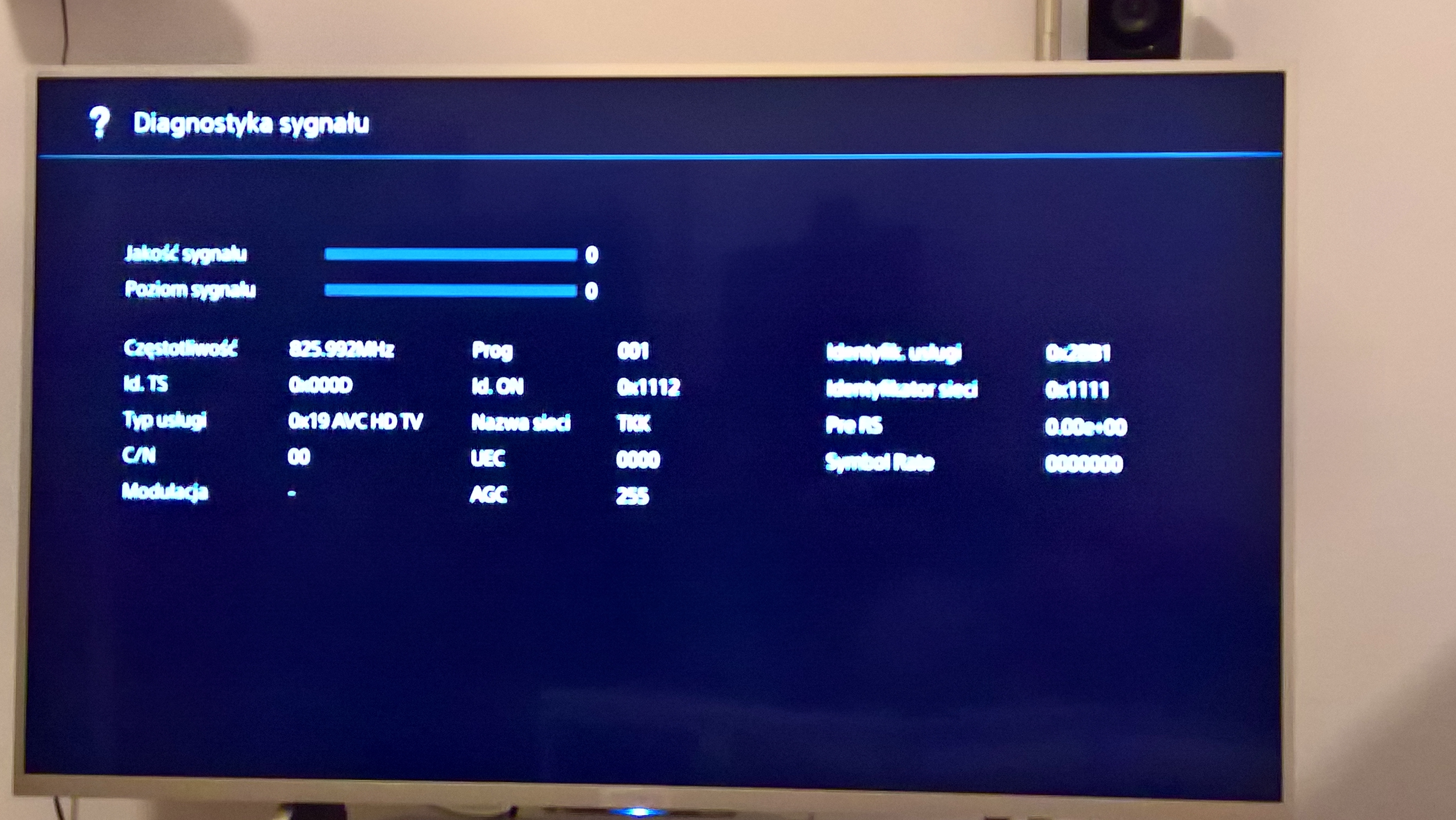

    Niedawno zakupiłem moduł CAM do odbioru telewizji kablowej. Na dekoderze zewnetrznym i karcie dostepowej hula, ze az milo. Natomiast kiedy podlacze dzialajacy w innym telewizorze moduł CAM (wspomniany Smit lub TechniSat) na moim telewizorze SONY pojawia sie komunikat: "Brak sygnalu. Sprawdz podlaczenie anteny." Nadmienie, ze inny telewizor z tym samym modulem CAM i karta dostepowa, podlaczony pod ten sam przewod antenowy, odbiera normalnie. Dziwne jest tez to, ze telewizor SONY zczytuje sobie caly program EPG, nawet wyswietla nazwe aktualnie emitowanego programu. Podczas skanowania cyfrowego wybieram opcje "kablowka(inne)->skanowanie pelne". "Odnajduje" usługi, ale nie mam odbioru ani wizji ani fonii, no i pojawia sie wspomniany komunikat.

    A próbowałeś skanować "TV Naziemna" czy jakoś tak.

    Tak. Podobnie jak w poprzedniej opcji. Zastanawiam się, czy TV nie jest aż tak czuły, ze wymaga wysrubowanych norm jeśli chodzi o sile i jakość sygnału.

    Na analogu skanuje i programy odbierają. na cyfrowym niestety ciagle ten sam problem. wyszukuje ponad 120 usług, ale brak wizji i dzwieku. :(
