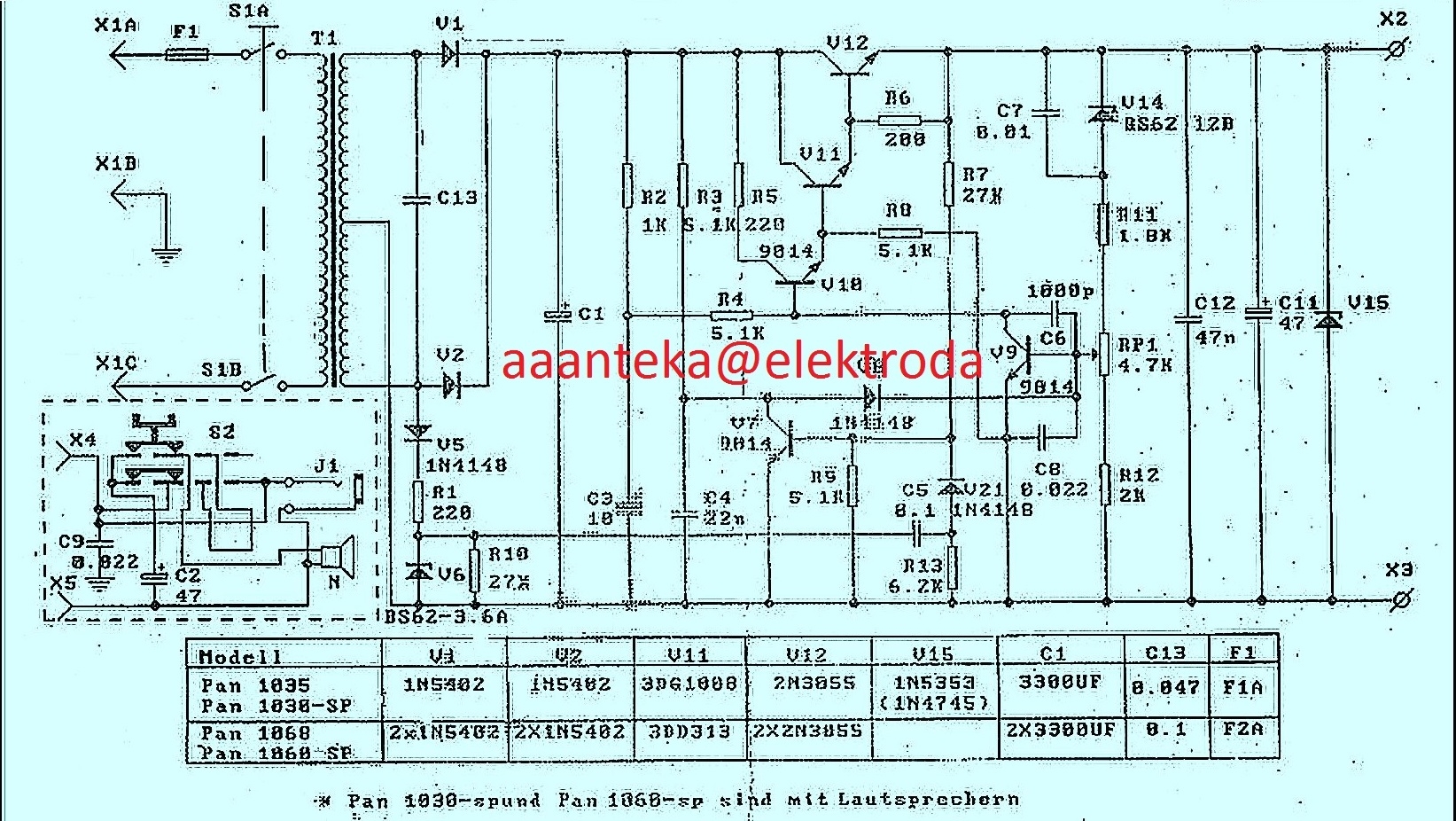

    Prawdopodobnie masz uszkodzone większość elementów w tym tranzystory z tym 2N3055 ( w twojej wersji powinny być dwie sztuki).
    Może schemat ci pomoże w naprawie:
    zasilacz PAN model 1068- przepala bezpieczniki bez obciążenia
    -siódma kopia 100 kopii ale da się wspomóc nim:D .

    W moim zasilaczu jest tylko jeden tranzystor 2N3055. Od niego zacząłem naprawę. Po jego wymianie dalej przepalało bezpiecznik. W dalszej kolejności wymieniłem oba kondensatory 4700uF, oraz diody - zamiast 8A dałem 10A. I pomogło-zasilacz działa. Po pomiarze diod wyszło że jedna z nich ma przejście w jedna i drugą stronę, bez żadnego spadku napięcia. Z tego wnioskuje że to chyba przez nią się to działo. Dziękuje za pomoc, schemat, pozdrawiam!!!!
