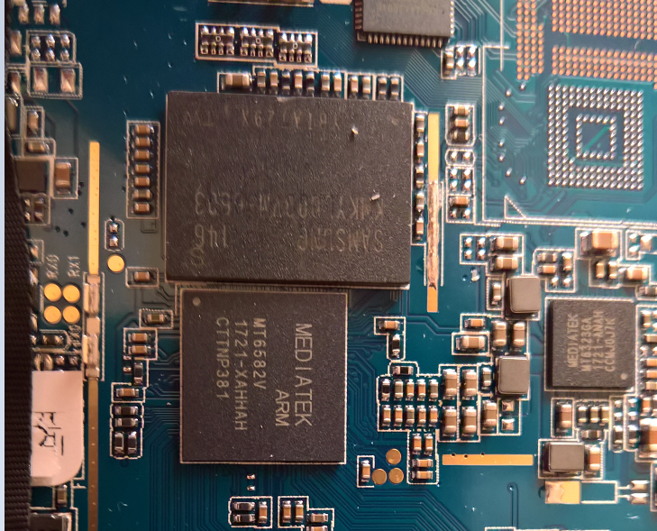

    Posiadam tablet zakupiony w Chinach , który niestety po krótkim okresie użytkowania nagle się wyłączył i nic nie da się z nim zrobić. Nie reaguje na żadne kombinacje klawiszy , nie wydaje żadnych dźwięków po prostu martwy. Jednakże po podłączeni do komputera pojawia się w menadżerze urządzeń jako :
    Chiński tablet nie reaguje na klawisze i nie włącza się - co robić?
    Moje pytanie jest następujące czy jest jakiś sposób przywrócenia go do życia czy tez nadaje się jedynie na złom :).
    Poniżej foto płyty głównej.

    Jakie napięcie ma bateria?
    Poszukaj ROM-u dla Twojego urządzenia (MT6582) i spróbuj załadować go przez SP Flash Tool.
    Na płycie głównej nie ma żadnych oznaczeń?

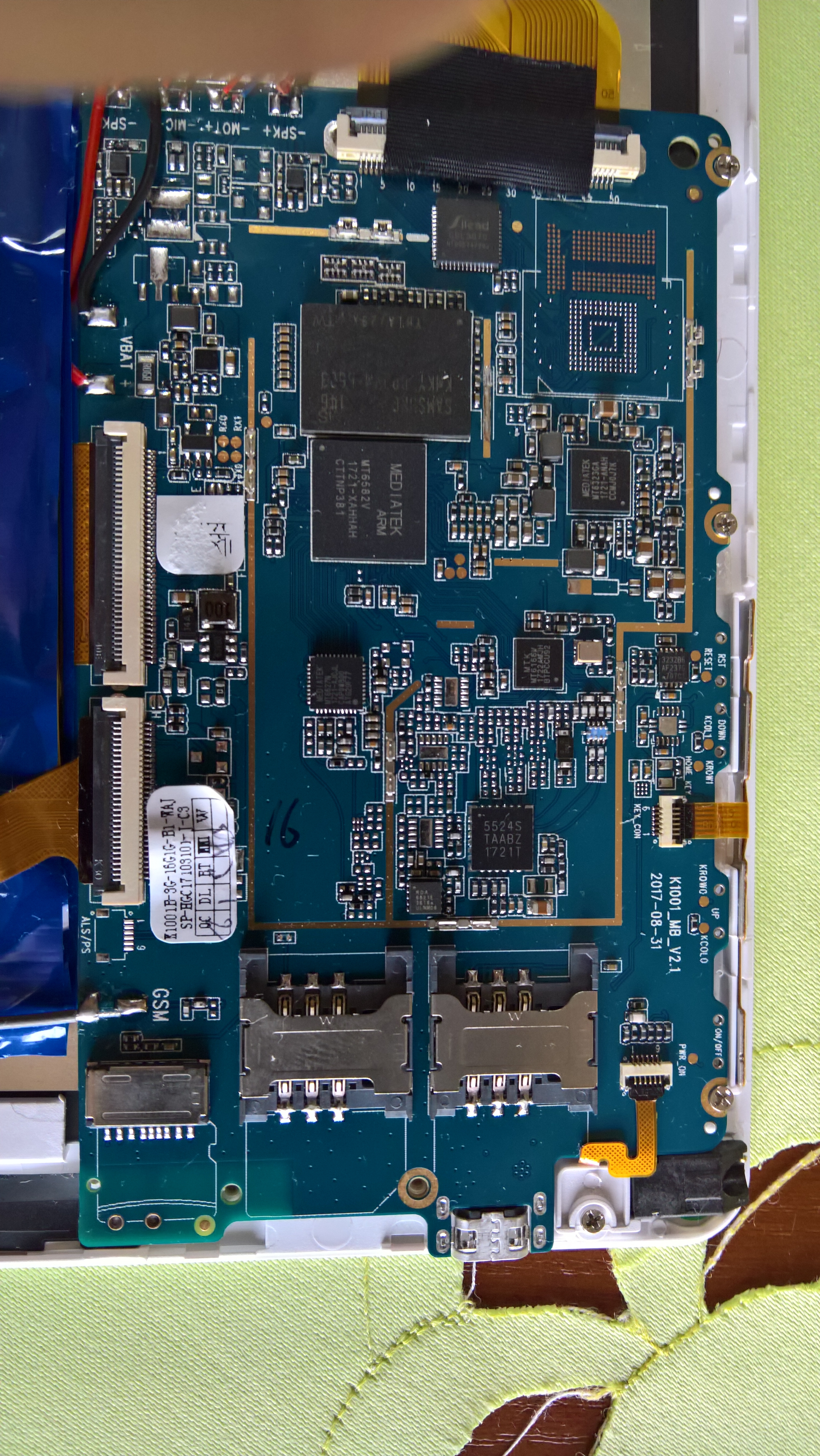

    Dziękuję za szybką odpowiedź , napięcie na baterii mogę sprawdzić dopiero jutro ale dodam , że ładowałem tablet jakieś 4 h i nic to nie dało dalej żadnej reakcji na klawisze. Dodaję pełne zdjęcie płyty głównej.

    Kolego dzięki za podpowiedź z tym oznaczeniem płyty głównej. Okazało się , że FV znalazłem właśnie w taki sposób. Wgrałem nowy ROM tablet wstał jak nowy. Wielkie dzięki za podpowiedź :).
