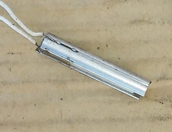

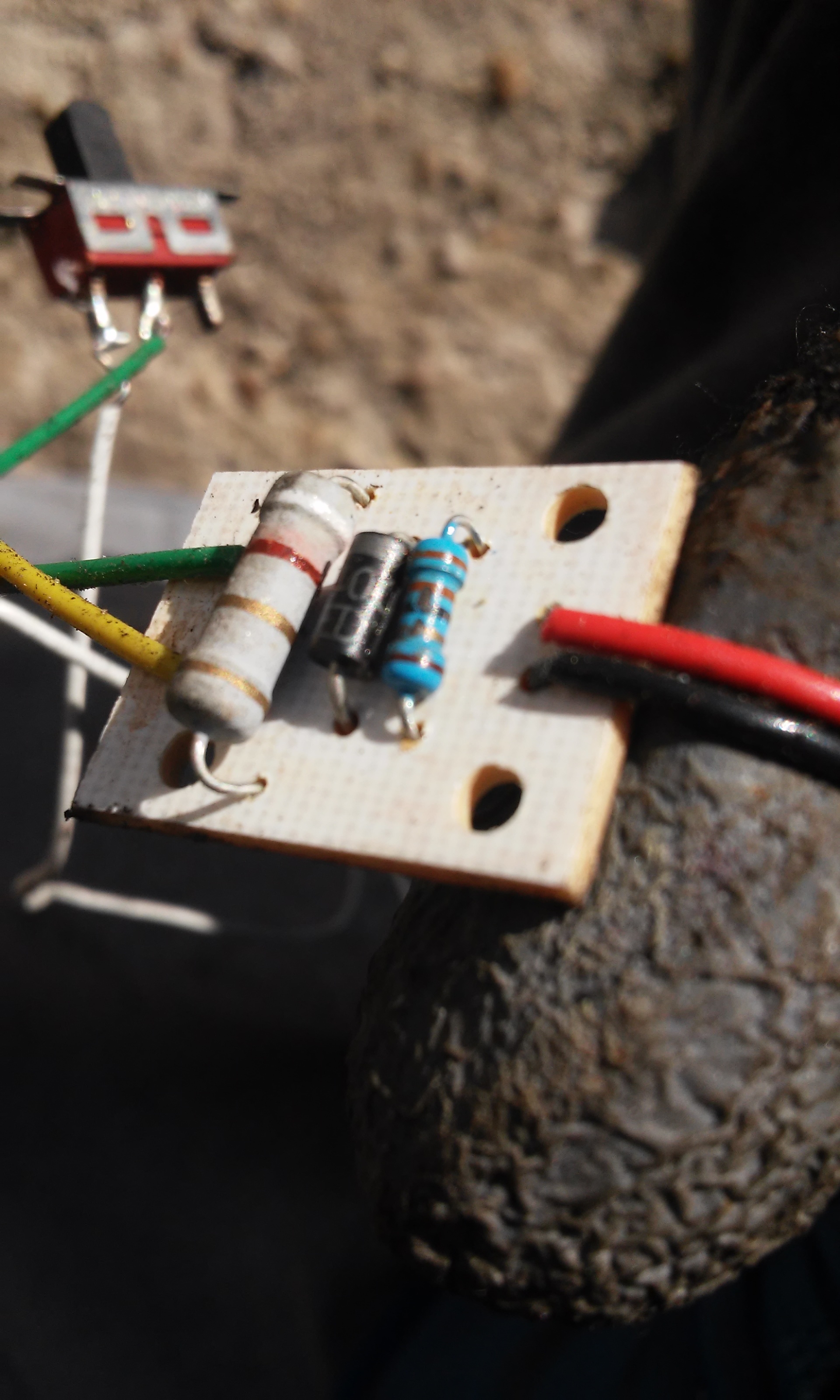

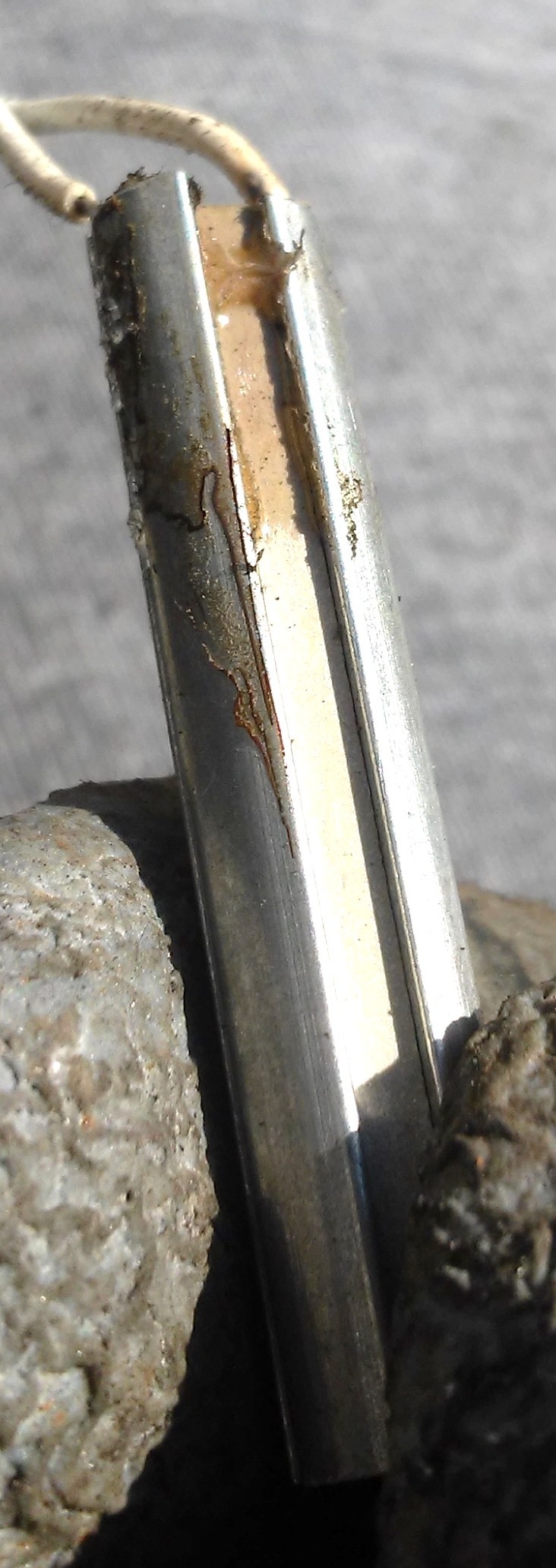

    Witam, Czy ktoś mi może doradzić jaka może być w tym pistolecie grzałka - Rapid EG250 25(250)W
    Wysyłam zdjęcia płytki z rezystorami. Nie mam jak zmierzyć grzałki bo jest spalona.

    W żaden sensowny sposób nie zastąpisz oryginalnego elementu bo jest to pozystor. Zimny ma niską rezystancję a zatem i duża moc się na nim wydziela. W miarę nagrzewania rezystancja rośnie, prąd spada i moc wydzielana jest coraz mniejsza. Dzięki temu utrzymywana jest w miarę stała temperatura przy jednoczesnym krótkim czasie nagrzewania. A sam pistolet klejowy nie jest drogim narzędziem, żeby opłacało się go reanimować.

    Teoretycznie można spróbować wstawić tam w charakterze grzałki ceramiczny rezystor przynajmniej 10W 4,7kΩ-5,1kΩ. Nagrzewanie będzie trwało bardzo długo, a po nagrzaniu może się okazać, że klej zaczyna się palić bo nie będzie wspomnianej kontroli nad temperaturą. Poza tym przypuszczalnie rezystor 10W tam się nie zmieści, a do tego dochodzą jeszcze kwestie związane z bezpieczeństwem; chodzi o zapewnienie odpowiedniej izolacji elektrycznej, żeby nie doszło do przebicia z rezystora na grot klejarki.

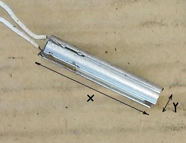

    Proszę podać wymiary gniazda gdzie umieszczona była grzałka .
    Albo fotkę z wymiarami .

    Grzałka ma 7,5mm x 37mm
    Gniazdo ma 7,9mm x 55,8mm

    Żadna rewelacja ,żaden pozystor( chociaż tak można nazwać w niewielkim zakresie tak się zachowuje) ,a wyłącznie chwyt marketingowy. W każdym razie element grzejny wykonany konwencjonalnie przy czym zasilany prądem pulsującym poprzez diodę, czasem przez pojemność 1,8-2,2 uF. Rozkładaliśmy kilka różnych produktów renomowanych producentów oraz produkty "non name "( w celu sprawdzenia przydatności do tworzyw wtryskiwanych stosowanych w protetyce dentystycznej -zlecenie klienta) -grzałki wykonane są w taki sam sposób. Zastosowany jest drut z chromonikieliny żelazowej lub też nikieliny i wykorzystany naturalny przyrostu oporu w zakresie od 0°C do 100°C większy dla tych materiałów niż dla na przykład dla konstantanu. Ale na pewno nie jest to 10-krotna różnica mocy początkowej i nominalnej. Trwa to zresztą dość krótko, grzałka osiąga docelową temperaturę około 180-240C( dość nie precyzyjnie) .
    Grzałki te różnią się jedynie między sobą konstrukcją kanału topienia oraz dyszą wylotową.
    Jak najbardziej da się wstawić cały element grzejny od tańszych pistoletów "non name". Ale na początek sprawdź dokładnie, czy aby na pewno masz uszkodzoną grzałkę a nie elementy płytki pomocniczej. Ostrożnie , nie wyginaj nadmiernie wyprowadzeń grzałki ,bo możesz w ten sposób uszkodzić ją.

    aaanteka, zapewniam Cię, że element grzejny w rozebranej przeze mnie klejarce nie miał żadnego drutu oporowego. Jego konstrukcja była warstwowa-przypominała kanapkę gdzie zewnętrzne okładziny stanowiły doprowadzenia elektryczne. Nie sądzę również, żeby to był rezystor węglowy bo te mają ujemny współczynnik temperaturowy. A moc pobierana istotnie wynosiła grubo ponad 100W na zimno i spadała do niecałych 20W na gorąco. Zresztą takie same elementy stosowane są w podgrzewaczach do obudów kamer CCTV.

    Zwykła konstrukcja spotykana w budowie rezystorów, napylany, ale to nadal "drut". Taniej i bardziej zautomatyzowanie w produkcji. Pewnie dlatego obecnie grzałki ulegają uszkodzeniu. My testowaliśmy jakieś 8-9 lat temu, a więc jeszcze były robione porządnie zgodnie ze sztuką:D.

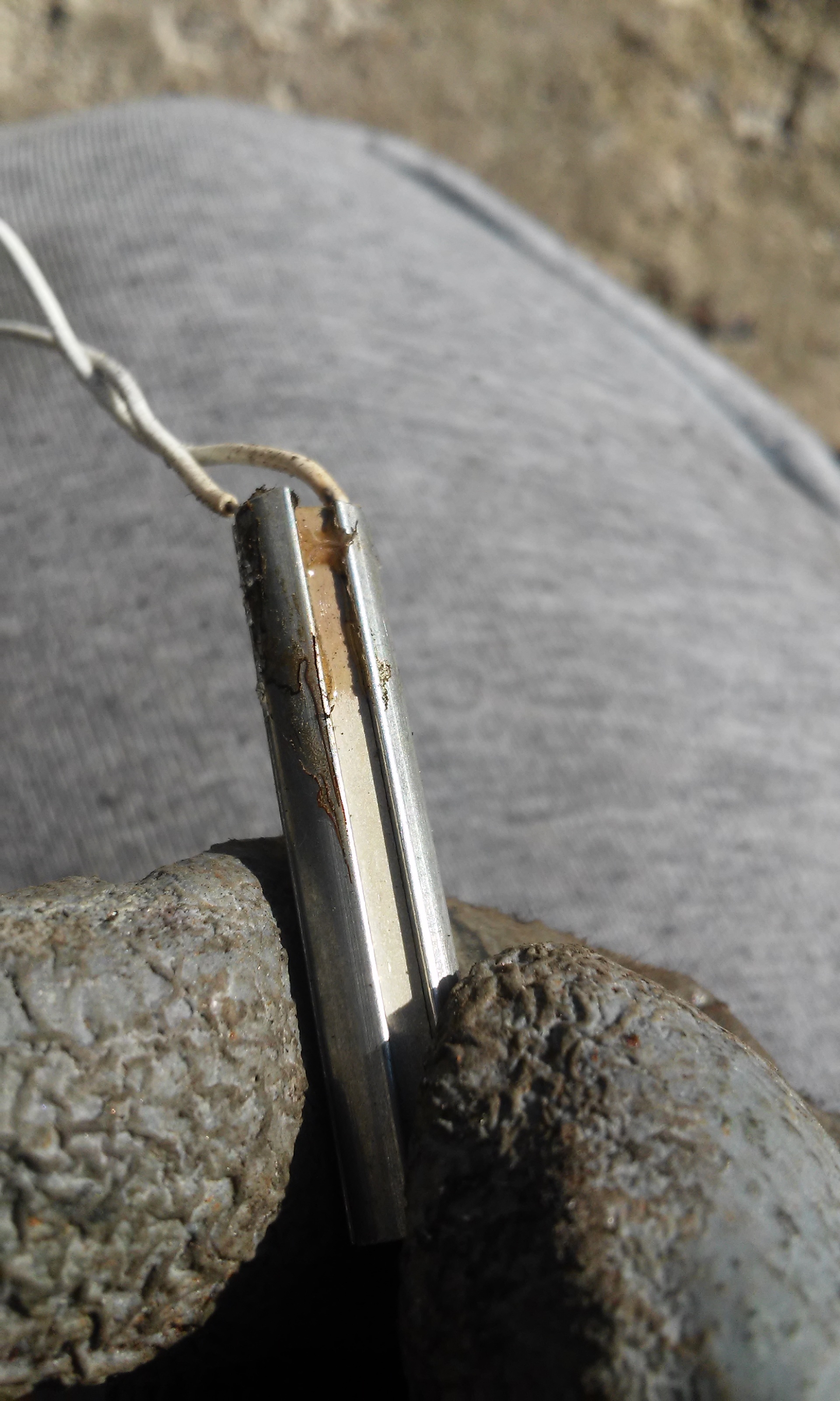

    Witam - czy ta oryginalna grzałka jest ewidentnie uszkodzona ?
    Proszę ją oczyścić ( czy to sa resztki kleju ) rozpołowić delikatnie od tych osłonek
    aluminiowych .

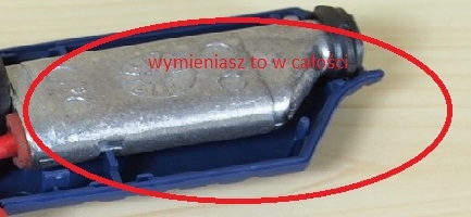

    Kupujesz w markecie pistolet za 28-38 pln o mocy 40-60W i przekładasz kompletny element grzewczy kleju. Tylko na początek sprawdzasz ,czy zakupiony pistolet działa poprawnie przed rozebramiem. Unikaj produktów opisanych 100-230V 50-60Hz, wybierz 220-240V/50-60Hz. To tylko jedna z budżetowych napraw.
    Niektórzy( szczegulnie u naszych sąsiadów .ru) adaptują grzałki do lutownic oporowych nawet 12-24V i robią zasilanie z akumulatorów Li-pol( coś na wzór popularnych obecnie klejarek bezprzewodowych). Wszystko zależy od inwencji twórczej i umiejętności przerabiającego. Oczywiście i od potrzeb użytkowania, bo jak widać niektórym wystarcza 7W pistolet na ogniwa AA. :)

    Jakby ktoś to jeszcze po latach szukał, to taką grzałkę można kupić u Chińczyka pod nazwą PTC heater. Ale niestety bardzo trudno trafić w rozmiar bez konieczności docinania czegokolwiek.
