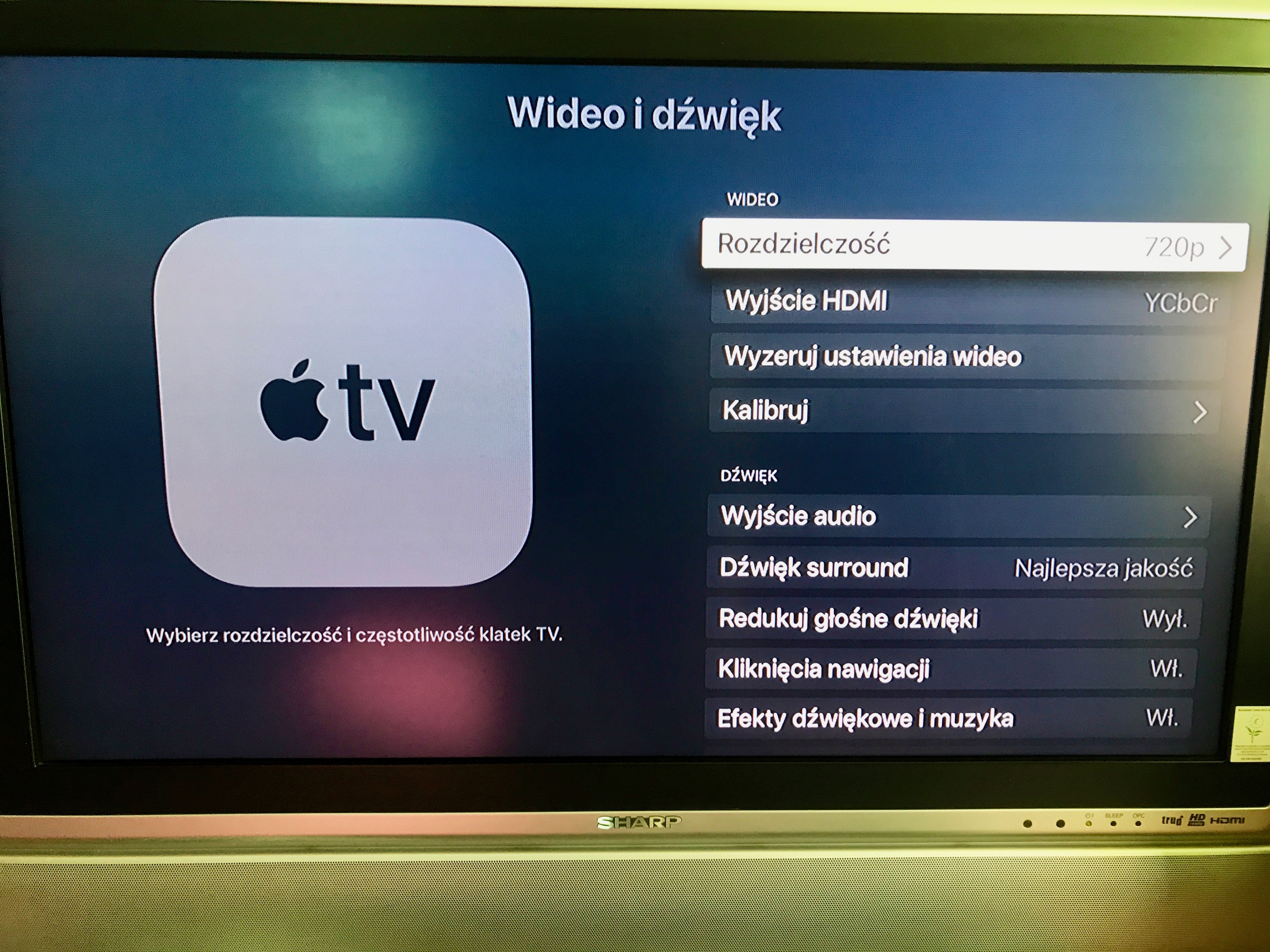

    Po podłączeniu Apple TV telewizor Sharp pokazuje, że sygnał ma wartość 720p i 50Hz (zdjęcie z menu Apple TV)
    Sharp Aquos LC-32GA9E - MacBook Pro nie widzi podłączonego TV przez HDMI
    jednakże część funkcji w jego menu-ustawienia HDMI jest wyłączona jak na zdjęciu

    Wracając do głównego problemu, można odnieść wrażenie, że Sharp otrzymuje sygnał (rozdzielczość) na którą nie jest przygotowany.
    I akceptuje na wejściu HDMI tylko sygnał o parametrach telewizyjnych tj. 576i(p) czy też 720p.
    Jest to dość leciwy telewizor i FullHD nie można spodziewać się na jego ekranie.
    Moim zdaniem, niech kolega podłączy ten telewizor do Satechi i wtedy ustawi na laptopie rozdzielczość 576p lub 576i na początek.
    Dla przypomnienia - 576(i) to inaczej rozdzielczość 720x576
