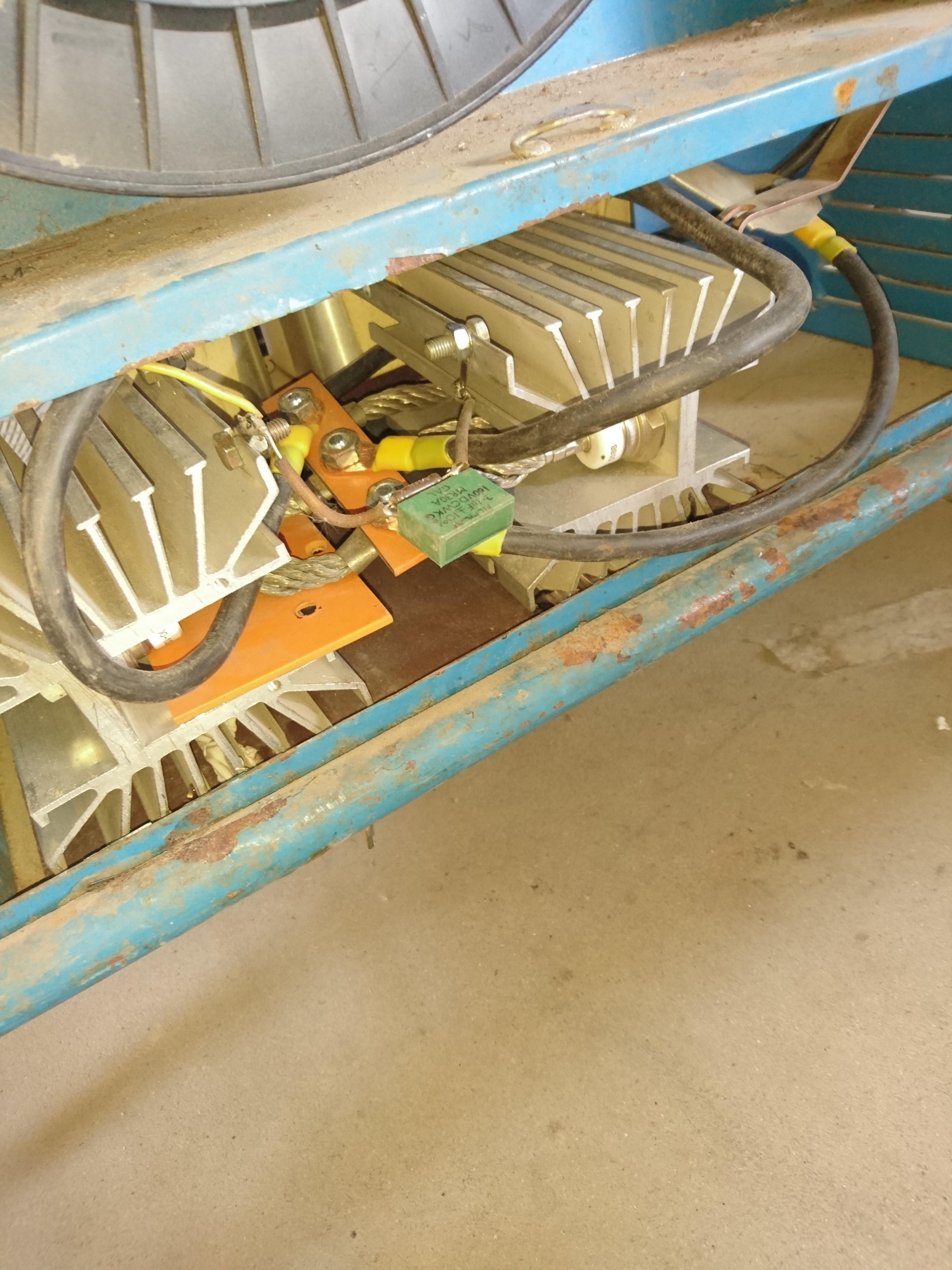

    Witam, miałem problem z regulacją prędkości drutu. Stara płytka nadawała się na śmietnik, więc zrobiłem nową na miarę swoich możliwości, wszystko działało aż do ostatniego włączenia. Drut idzie ale nie ma regulacji. Diody okej, reszta niby też, ale nie potrafię rozszyfrować pojemności tych chyba kondensatorów (zielone) oraz nie wiem co to za element (czerwone na zdj).

    Sprawdź tranzystor jeżeli jest uszkodzony wymień go na nowy najlepiej mocniejszy i sprawdź czy na pewno wszystkie diody są sprawne

    Diody nie mają przebicia, tranzystor był już wymieniany. Od tamtej pory nie był za bardzo używany

    Niech Pan poda nazwę tego tranzystora spróbuję znaleźć schemat do tego

    Zamontowałem uniwersalny regulator obrotów do silnika i działa jak trzeba.
    Można zamknąć, dziękuję za pomoc :D
