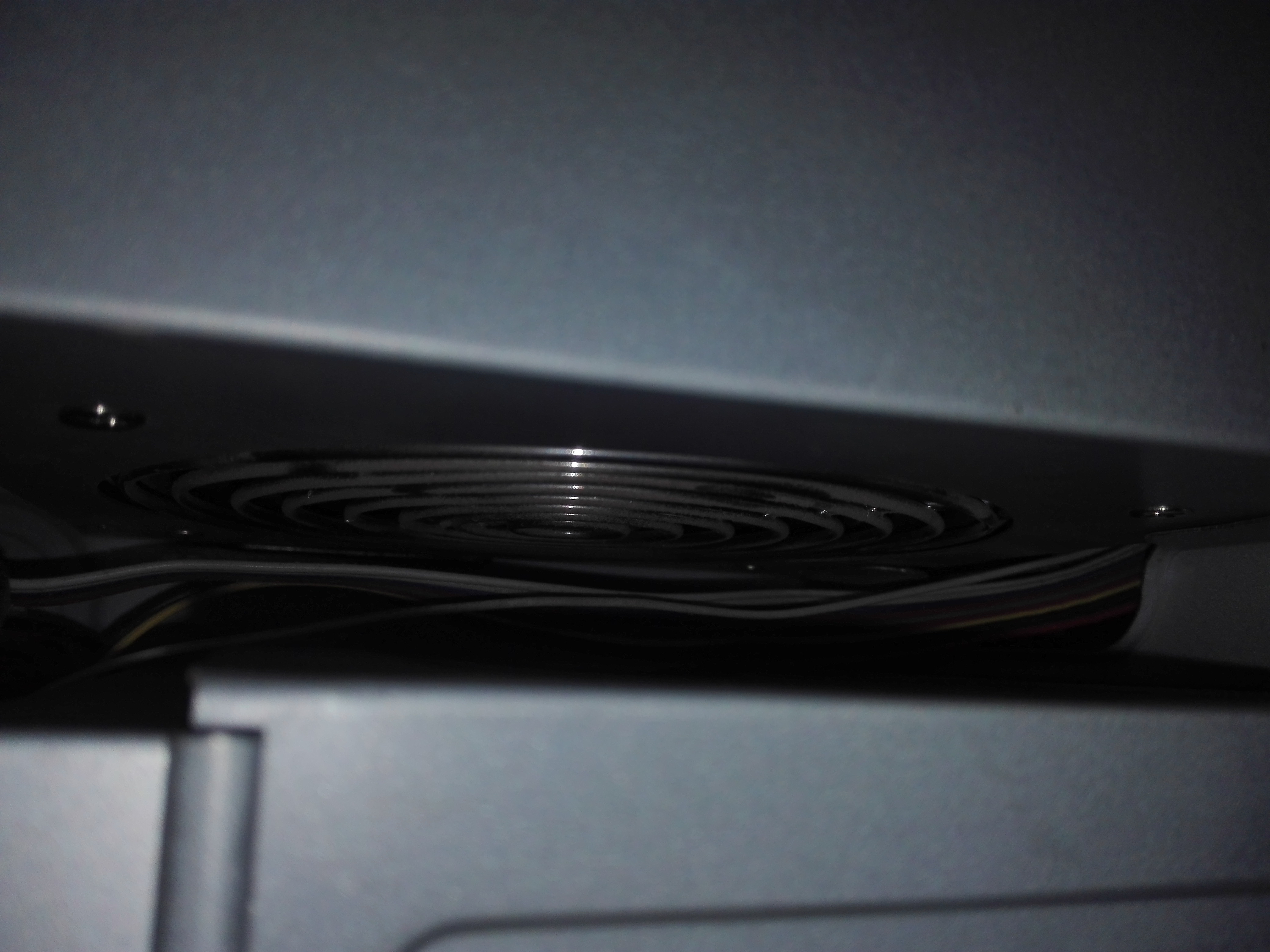

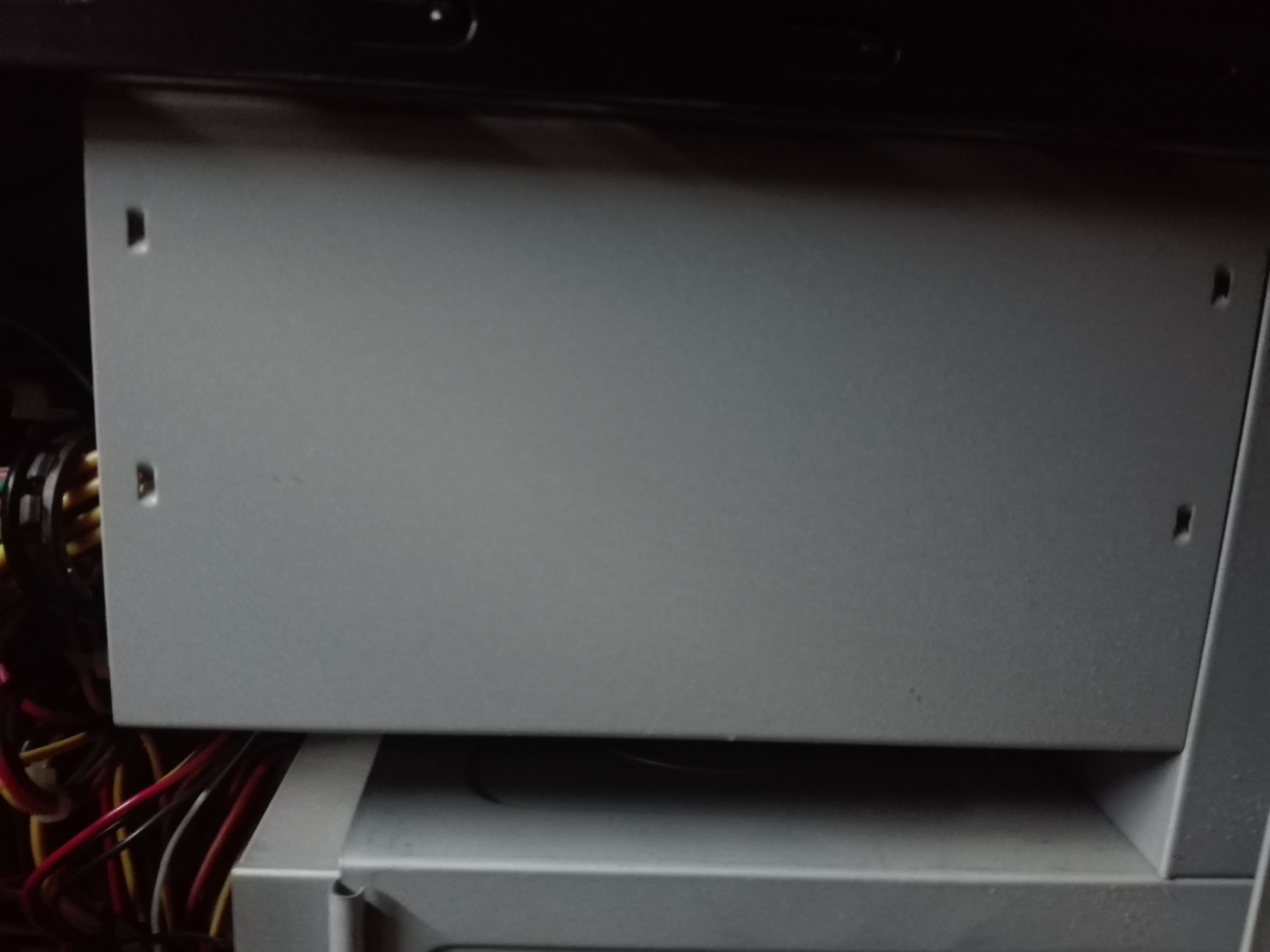

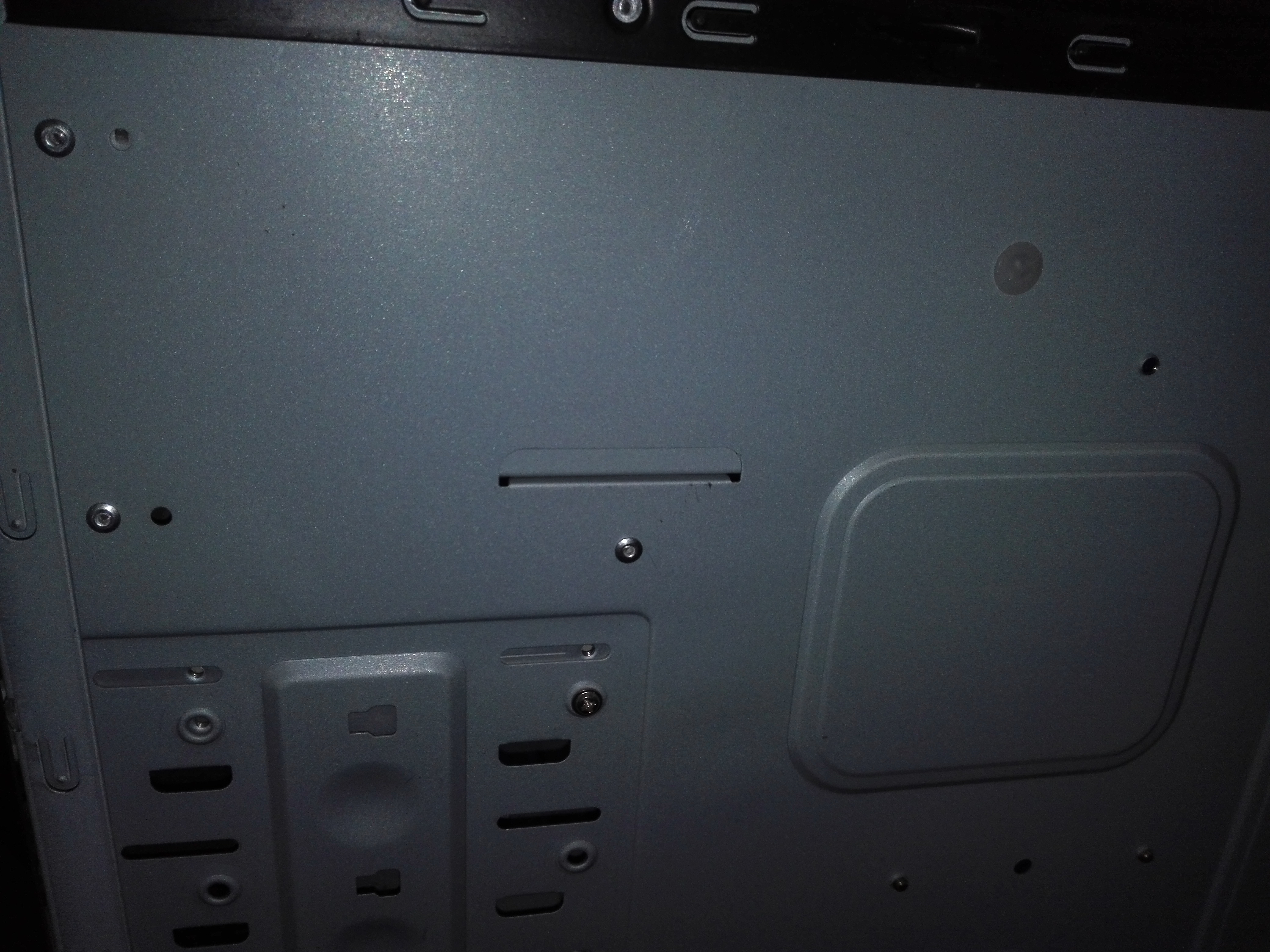

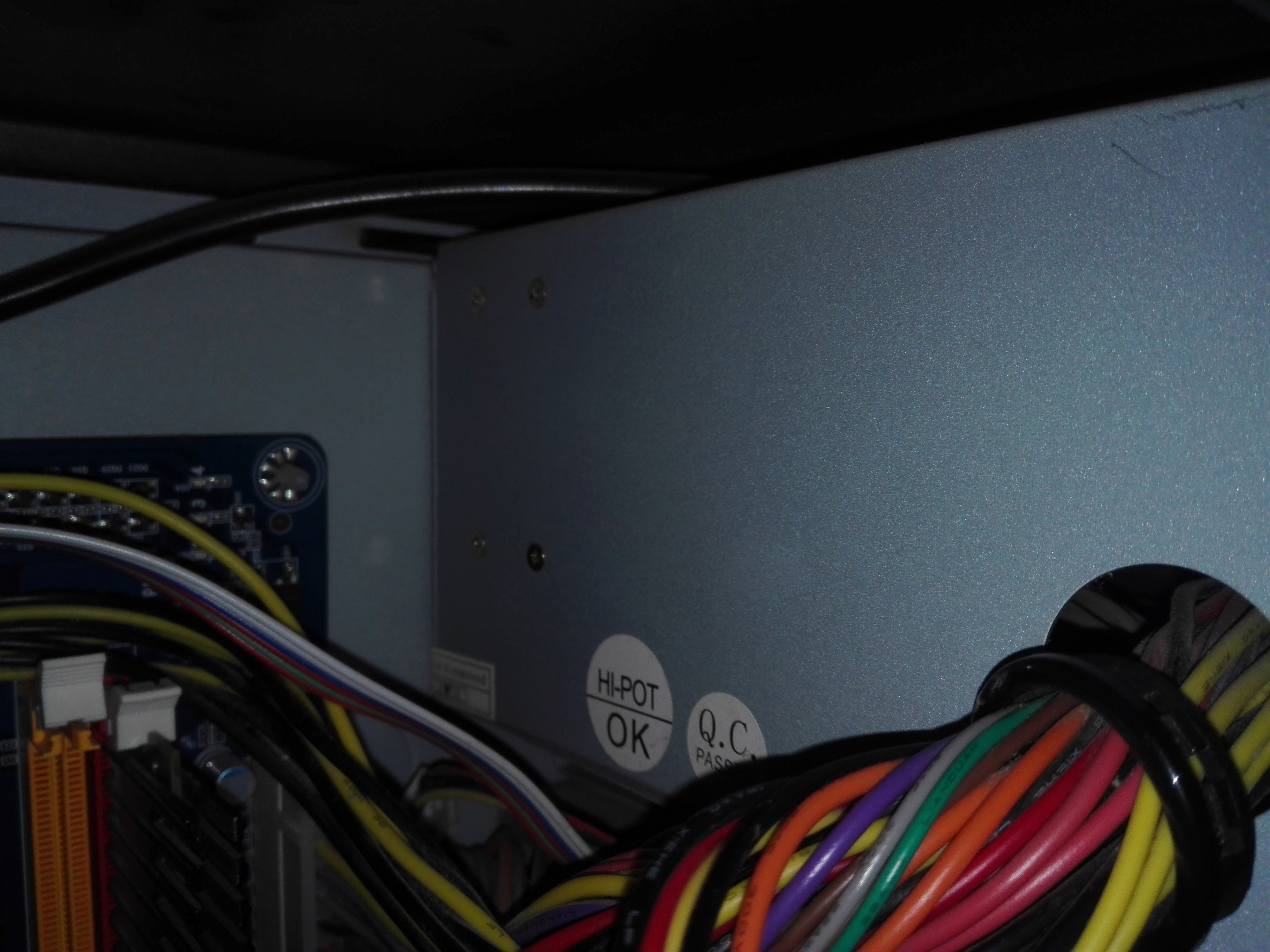

    Komputer włącza się tylko na chwilę (próby naprawy)Komputer włącza się tylko na chwilę (próby naprawy)Komputer włącza się tylko na chwilę (próby naprawy)Komputer włącza się tylko na chwilę (próby naprawy)
    Na moje oko, żeby dostać się do tego zasilacza musiałbym rozkręcić pół komputera.
    Jeżeli nie da się tego w jakiś prosty sposób zrobić, to po prostu kupię sobie nowy.
    Ten już ma swoje lata za sobą.

    To ma naklejkę z drugiej strony. Odkręć i sfotografuj naklejkę.
