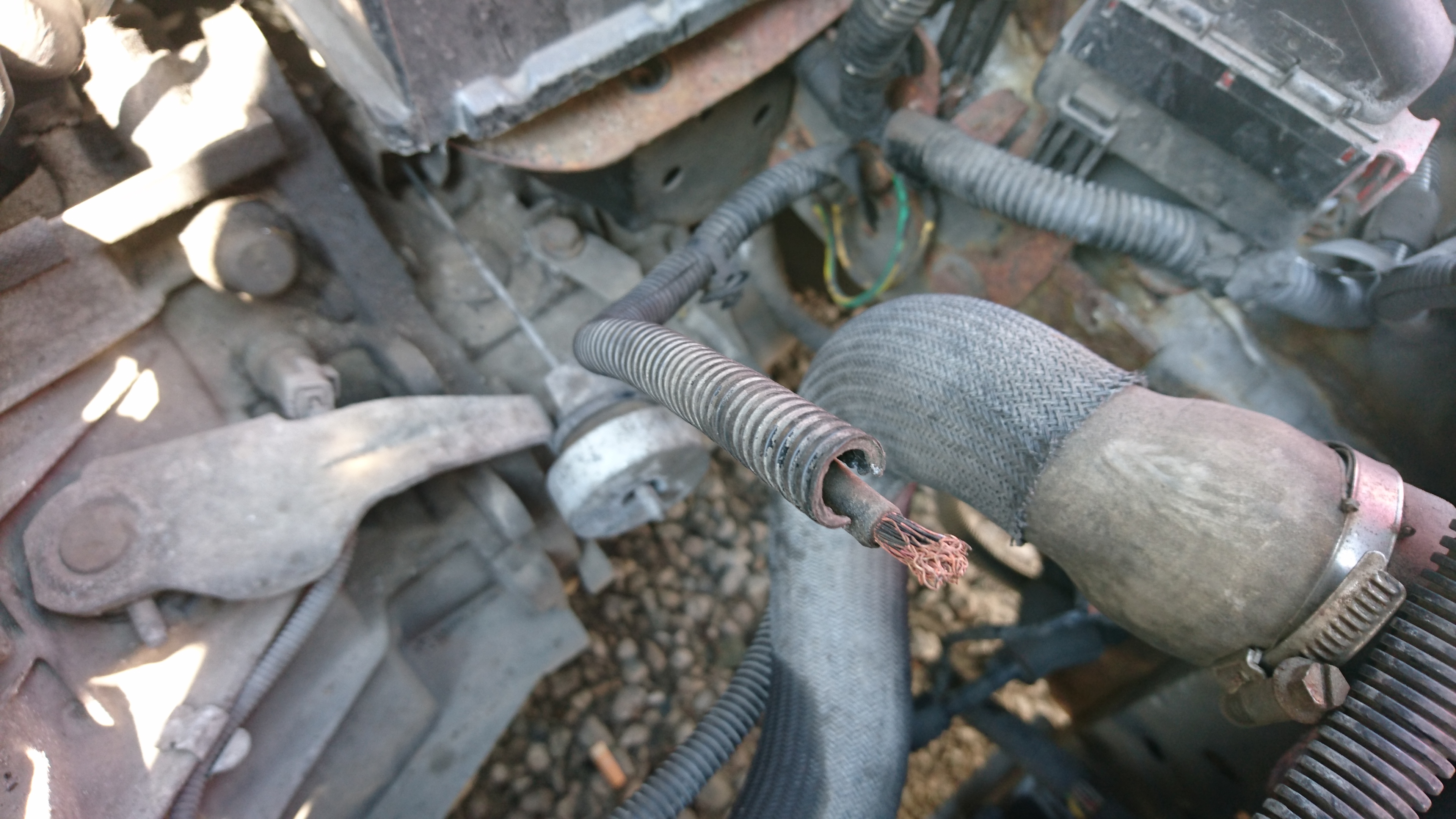

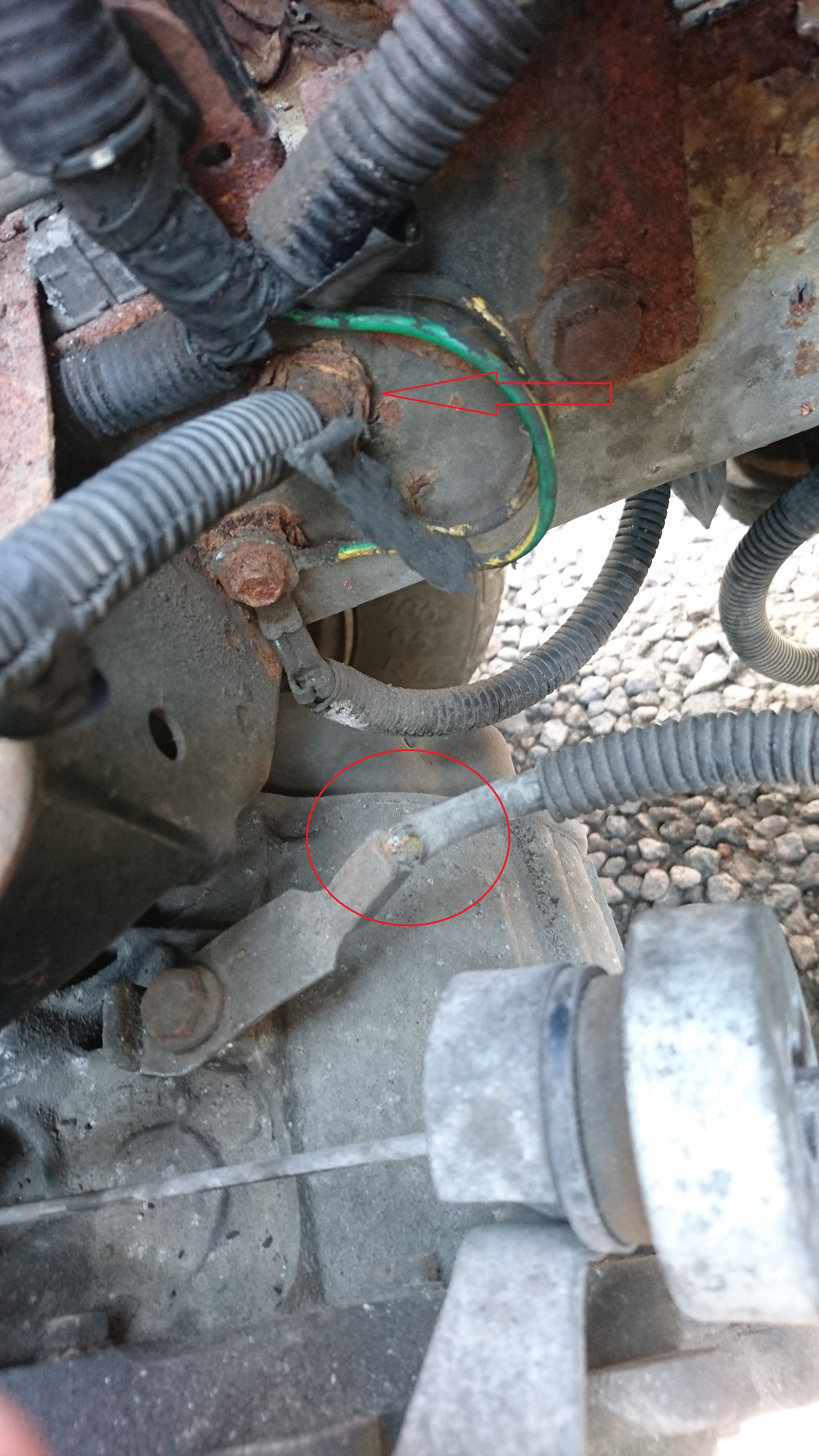

    kilka dni temu jadąc swym autkiem spotkała mnie nie do końca przyjemna sytuacja. W momencie gdy pasażer zamykał szybę (elektryki) zgasł mi silnik. Automatycznie odpaliłem auto, przejechałem może ze 100 metrów, wyłączyłem silnik (Pojawiła się kontrolka STOP). Wówczas spod mojego licznika zaczął wydobywać się dym. Po zdemontowaniu licznika okazało się że spalił się element poniżej:
    Peugeot 306 2.0 HDi - elektronika padła - brak reakcji na cokolwiek
    Po zdemontowaniu licznika auto nie reaguje na żadne z czynności - awaryjne, centralny zamek. Absolutnie nic.
    Napięcie na akumulatorze 12.8
    Bezpieczniki sprawdzone. Żaden nie jest uszkodzony. W komorze silnika - 12,8V. W kabinie 16 bezpieczników na napięciu 10.85V (pytanie dlaczego takie). pozostałe 10 - 12,8V. Jeżeli będzie to konieczne mam rozpisane - mogę przedstawić jakie są napięcia dla poszczególnych bezpieczników.
    Po zdemontowaniu części osprzętu znalazłem jeden przypalony(?) przewód (zdjęcie poniżej)
    Prowadzi on do:
    Tutaj pierwsza prośba - co to może być za przewód i gdzie powinienem szukać drugiego końca tego przewodu (otulina jest przytopiona - nie mogę znaleźć końcówki) - co on zasila
    Wiem że najpewniej nie obejdzie się bez elektromechanika, natomiast chcę uniknąć sytuacji w której przepłacę za naprawę.
    Nie mam zielonego pojęcia co może być powodem tej sytuacji, auto stoi unieruchomione - zakładając klemę na + nie słychać charakterystycznego "iskrzenia". Jako że nie mam pojęcia co może być powodem tej smutnej sytuacji proszę o jakieś tropy.
    Z góry pięknie dziękuję
    #2 17369807
    maluch807
    Posty: 1
    Wyglada że to przewód masowy,musisz dobrze popatrzeć a znajdziesz drugi koniec.

  • #6 17370129
    Staszek49
    Poziom 35  
    Posty: 2421
    Pomógł: 228
    Ocena: 1141
    Słyszałem, że auta francuskie nie korodują. Mam obecnie też "Francuza" i strach mnie obleciał, jak zobaczyłem ogniska korozji w Twoim aucie, czyżby i w moim tak miało być (8-letni).
    Czy Twoje auto było naprawiane np. po dzwonie lub jest "popowodziowe".
    Korozja miejsc styku "masy" z nadwoziem musi być dogłębnie oczyszczona i zabezpieczona. Z braku właściwej "masy" będzie ona "pobierana" poprzez różne odbiorniki i może doprowadzić do pożaru auta.

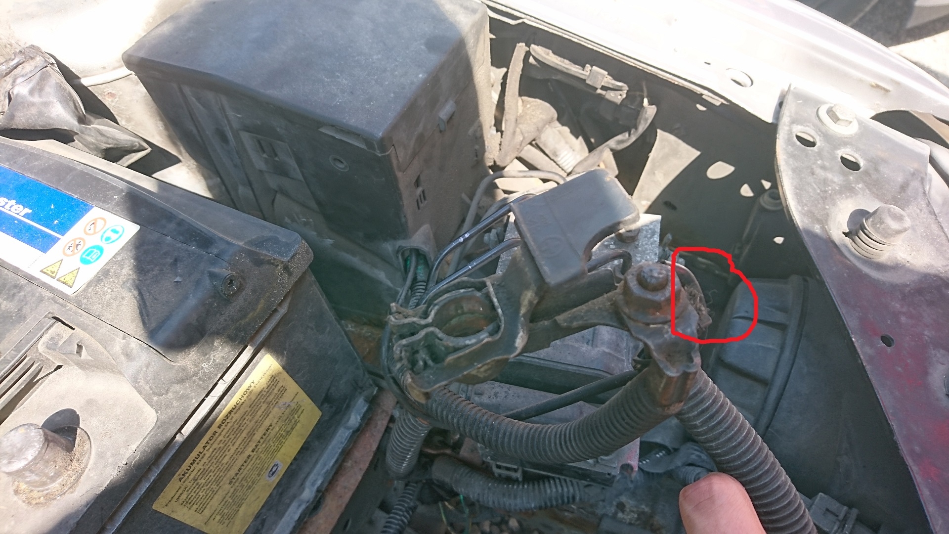

  • #12 17376377
    speedwayckm
    Posty: 7
    Dzieki za pomoc!
    Mógłbyś podesłać zdj na ktorym widać, gdzie konkretnie na skrzyni Powinna ta masa dochodzic?
    O dziwo kabel o którym rozmawiamy - ma napiecie ok. 10 v...
  • #14 17376498
    pepe150
    Poziom 36  
    Posty: 2721
    Pomógł: 288
    Ocena: 944
    Kolega pokazał na zdjęciu.
    A że ma ok. 10 V to znaczy że obwód zamyka przez inne układy i elementy.
    Masa lamp, zegarów, całego wyposażenia wewnątrz auta ma masę (-) na karoserii. A jej brak jest,
  • #15 17418582
    speedwayckm
    Posty: 7
    Wielkie dzięki, mieliście rację - urwany kabel masowy idący na podłużnicę. Zaoczkowanie go i dokręcenie do skrzyni rozwiązało problem!
    Jeszcze raz wielkie dzięki!!
