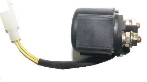

    Należy zaczekać na sprawny akumulator gdyż on może powodować takie objawy. Przekaźnik rozrusznika wygląda tak.

    Kurcze nie kojarzę w którym to może być miejscu. No wlasnie jak bedzie akumulator to chyba zacznę wymieniać po kolei wszystko bo od 9 lat nie było nic więcej robione niż to co pisałam wcześniej
    Znalazłam przekaźnik jestem w trakcie wymiany. Wyjelam go i zaraz do sklepu po nowy.
    Niestety to nie przekaźnik. Objawy jakie były takie są. Dzwoniłam do gościa i powiedział że może coś być z cylinderkami i rozszczelnieniem. Ehhh
