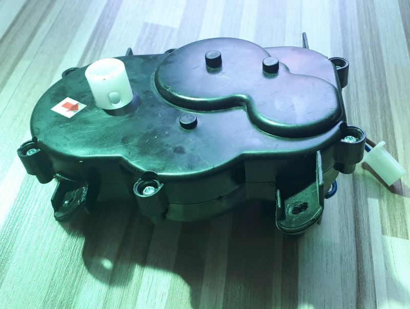

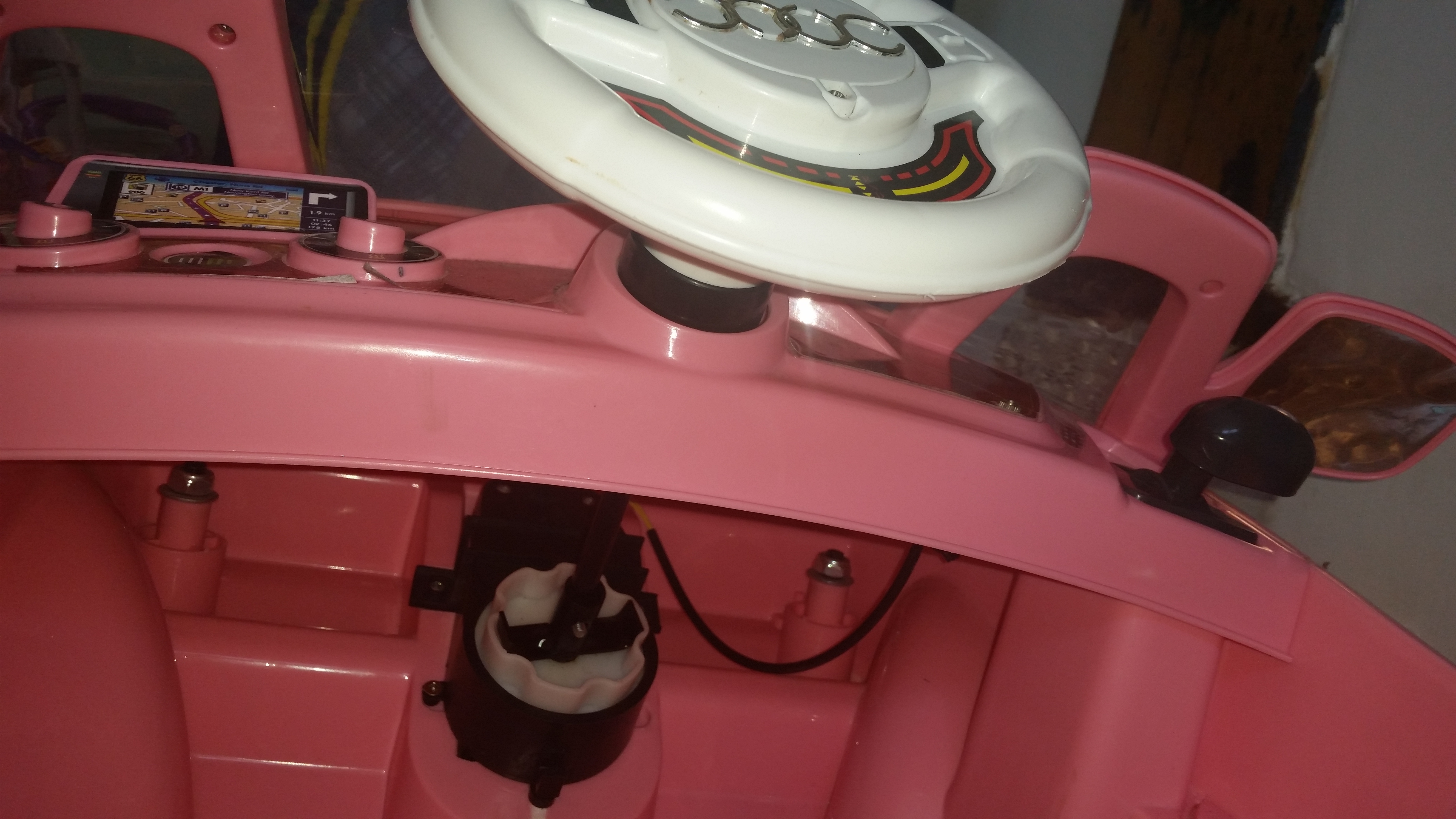

    Chciałbym dołożyć wspomaganie kierownicy do autka seryjnie produkowanego bez wspomagania, dwulatkowi ułatwi to jazdę. Zakupiłem uniwersalny silnik z przekładnią do takich celów. Problem mam z rozwiązaniem sterowania tą przekładnią. Od kierownicy wychodzi pręt jedyne połączenie "niesztywne" znajduje się przy połączeniu tego pręta z "drążkiem skrętnym". Kierownica jest połączona z układem kierowniczym prętem w kształcie litery "L".
    Myślałem żeby przepiłować ten pręt i w dolnej jego części zamontować przekładnie i mikro włączniki/krańcówki, a górna część połączyć z dołem z małym luzem aby przy ruchu kierownicą przełączał krańcówki i skręcał kołami w przypadku braku napięcia?
    Czy jest jakiś prostszy sposób? Nie chciałbym tu wstawiać potencjometrów.
    Jak sterowanie jest zbudowane w tego typu zabawkach?

    A ta przekładnia nie służy do przejęcia kontroli nad pojazdem za pomocą radia?

    Podstawową funkcją jest wspomaganie kierowania, oczywiście w autach wyposażonych w zdalne sterowanie można za pomocą takiej przekładni skręcać kołami.
    W poniższym temacie przedawniono awarię układu bez zdalnego sterowania.
    https://www.elektroda.pl/rtvforum/topic3043889.html
