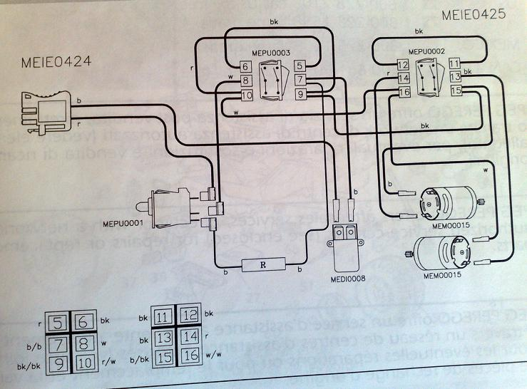

    Witam szukam informacji schematow układu sterowania do pojazdu dla dziecka na oryginalnych włącznikach a elektronika zastąpiona jest przekaźnikami samochodowymi uniwersalnymi . przeróbka dedykowana jest pojazdom o napędzie z dwoma silnikami. z gory dziekuje
    znalazlem cos ale nie dziala co moze byc przyczyna sterowanie na przekaznikach samochod na akumulator dla dziecka

    Witam - możesz ten schemat dać większy ?

    Witam - tu jest prawidłowy schemat na istniejących przełącznikach
    z pominięciem elektroniki ( oczywiście można zastosować
    przekaźniki ) po odpowiedniej adaptacji

    Przód, tył. 1 bieg ?
  • #8 18110585
    wojtek 9007
    Poziom 40  
    Posty: 3939
    Pomógł: 711
    Ocena: 847
    Witam - przełącznik MEPU 0003 ( zmiana kierunku jazdy ) P / T ,
    natomiast MEPU 0002 pierwszy bieg ( wolny - silniki szeregowo ),
    drugi ( szybki - silniki równolegle ).

    2 biegi c ot jest oo8 001 i |R
