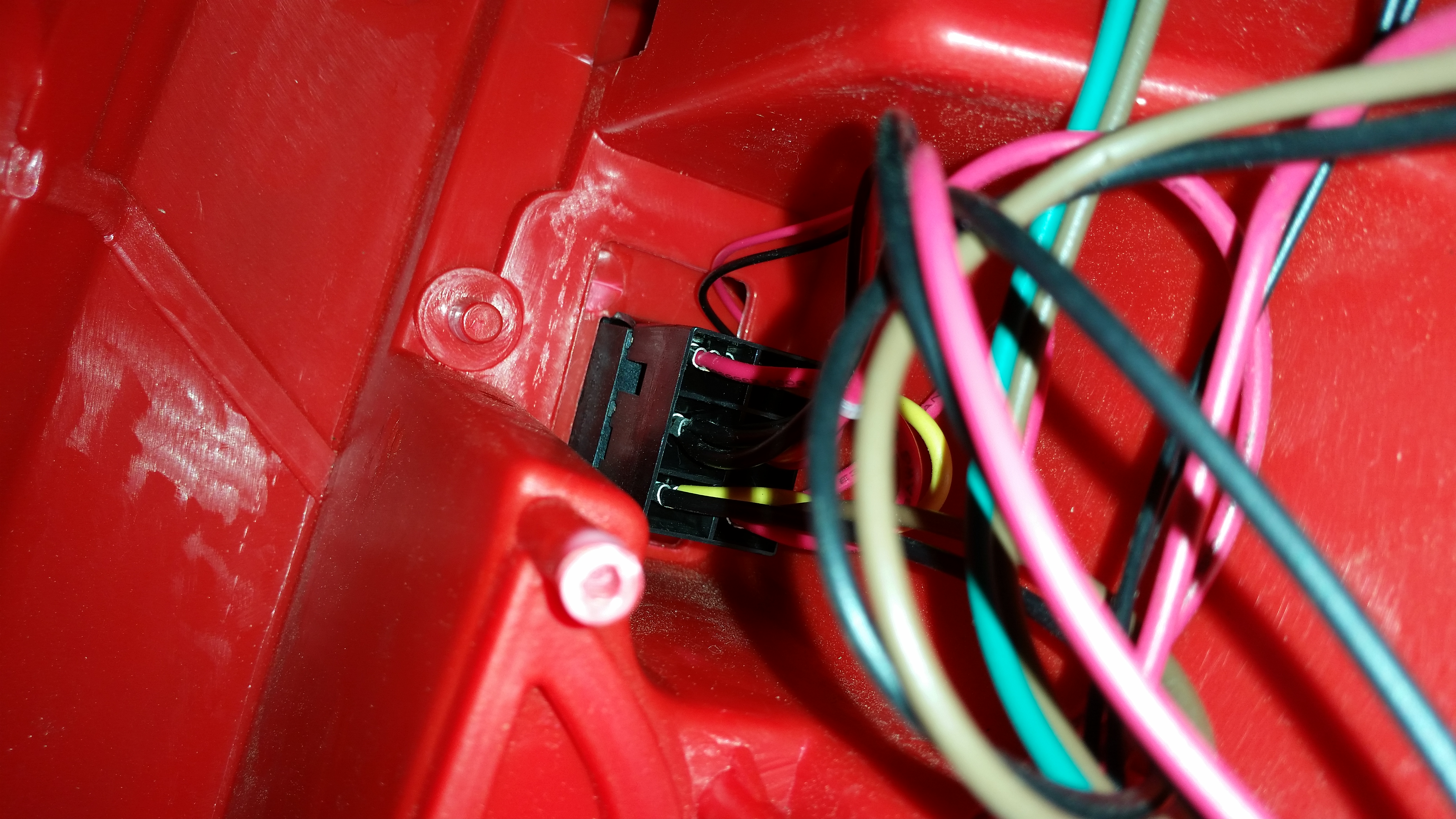

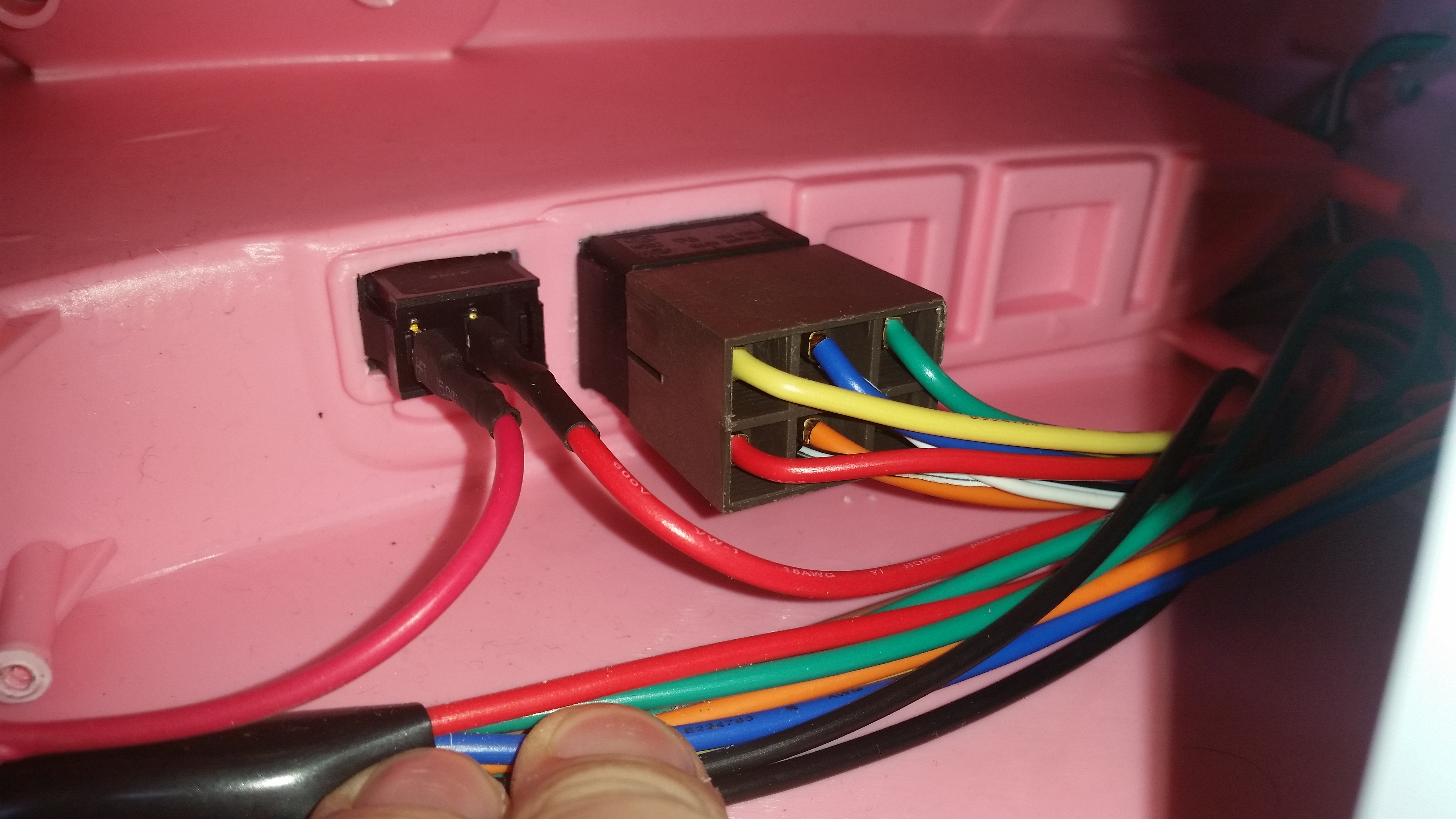

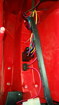

Problem dotyczy elektrycznego samochodu dla dziecka, który ma trudności ze skrętem kół pod obciążeniem. Silnik skrętu działa poprawnie, co potwierdza test podniesienia pojazdu – w powietrzu koła skręcają, natomiast na podłożu, przy obciążeniu, skręt jest utrudniony lub niemożliwy. Akumulator 6V 7Ah jest nowy i ma odpowiednie parametry. Mechanizm skrętu oparty jest na prostym układzie z prętem w kształcie litery J i przekładnią. Podejrzewane przyczyny to: zużycie lub uszkodzenie elementów mechanicznych układu kierowniczego (np. zwrotnicy), zanieczyszczenia (piasek), niewłaściwe smarowanie, luźne lub brakujące osie w przekładni, a także ewentualne uszkodzenie silnika lub jego przekładni. Zalecane działania to: demontaż i dokładne czyszczenie oraz smarowanie przekładni i elementów mechanicznych, sprawdzenie napięcia i mocy silnika bez obciążenia, kontrola poprawności połączeń elektrycznych, a także inspekcja kondensatora przy silniku (zalecany ceramiczny 100nF zamiast elektrolitycznego). Wskazano, że problem może wynikać z mechanicznego blokowania ruchu kół pod obciążeniem, a nie z braku mocy silnika. W jednym z postów zasugerowano, że problem jest typowy dla samochodów dwuosobowych, gdzie fizyka obciążenia wpływa na trudności ze skrętem.
