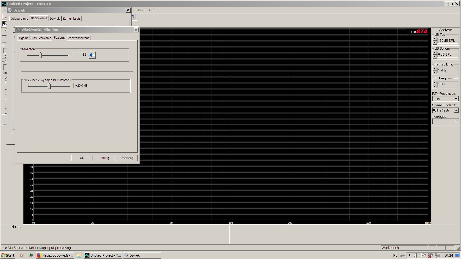

    Dzięki za odpowiedź. Przez 'dźwięku wzorcowego" rozumiesz dźwięk poprawnie działającej jednostki?

    Przecież jak wyskoczy z nagraniem z laptopa czy to do serwisu czy nawet w sądzie to efekt będzie taki jakby chciał rowerem Dakar przejechać. Trzeba wezwać niezależny serwis który zbada urządzenie i wypisze papier że taki dźwięk jest objawem nieprawidłowości w pracy klimy.

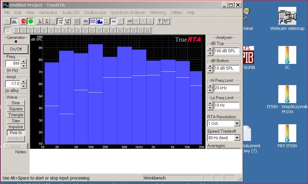

    Możesz nagrać dźwięk i dać na elektrode. Posłuchamy zobaczymy.
    I to jest najbardziej rozsądne podejście. Bez nagrania można sobie gdybać.
