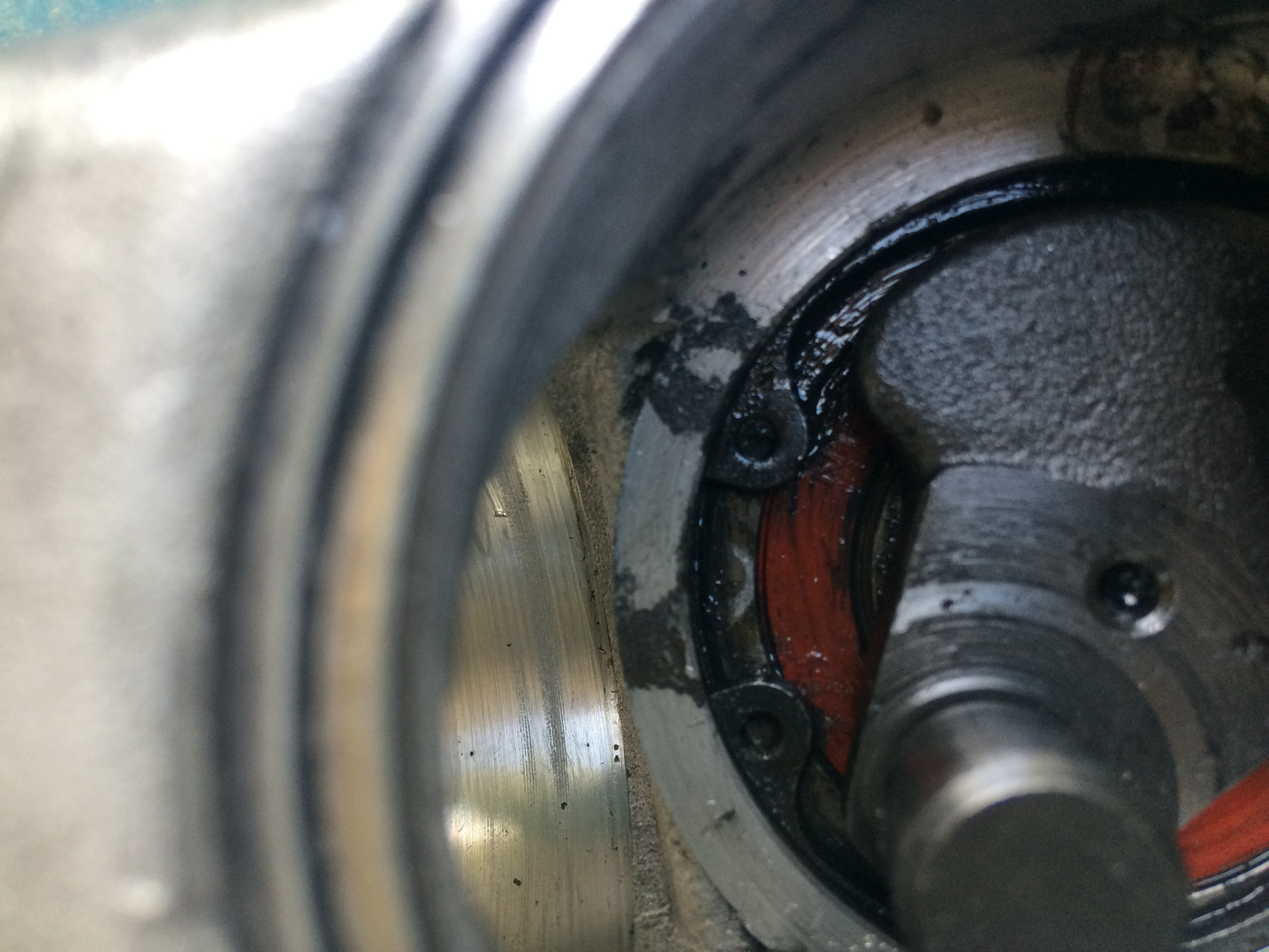

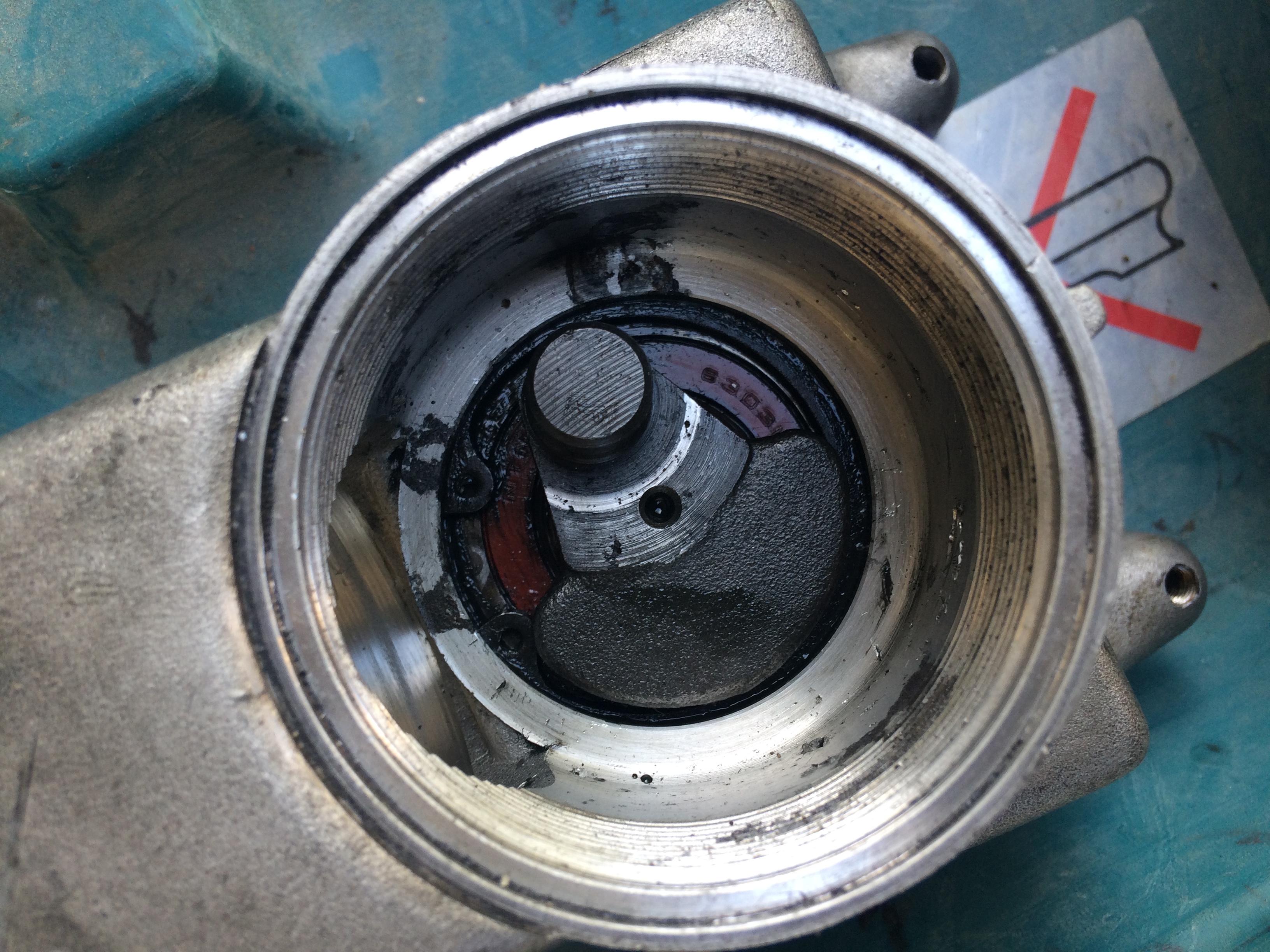

    Problem trapi mnie już dłuższy czas, pora wreszcie go rozwiązać.
    Uszkodzeniu uległo koło zębate napędzające wał w młocie udarowym, nie mam pomysłu jak zdemontować wał w celu wymiany koła. Od spodu nie idzie użyć żadnego ściągacza bo nie ma miejsca gdzie go włożyć, od góry jest seger którego nie mogę zdjąć bo blokuje go przeciwwaga. Chyba pozostaje wybijanie - tylko czy klin pozwoli na wybicie wałka z łożyska.
    Ściągaj Seger z jednej strony i obracaj przeciw wagą.
