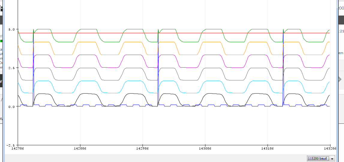

    Nie mogę uzyskać niby przebiegu Arduino Oscilloscope (6-Channel) z skech wg autora.
    https://www.hackster.io/Meeker6751/arduino-oscilloscope-6-channel-674166
    Program zapisuje się do pamięci ( adruino uno [ clone]) , bez błędów ale nie działa.
    Teminal - czysty oraz " ploter kreślarka" . 115200 nic .
    Czy jest potrzebny dodatkowy program do wyświetlania danych dla windows64 -https://processing.org/download/ , ewentualnie konfiguracja java itp. W opisie jest ,że trzeba zainstalować . Po instalacji tez nic nie działa , nie wyświetla, nawet osi.
    Chciałbym dodatkowo spróbować jeśli zadziała z płytką inhaos masduino md328 - gdzie jest przetwornik ADC - 12bit.

    Bo nie dajesz sygnału na któreś z wejść( A0-A5 ). Jak coś podłączysz, to się wyświetli.

    Bo to jest kiepsko napisany program.
    Co z tego, że jest 6 kanałów, skoro w obsłudze przerwania i tak do wszystkich przypisywana jest wartość z A0.
    W przerwaniu jest tyle liczenia, że mój kalkulator się zagotował, do tego jest siedem zmiennych float, gdzie nie powinno ich być w ogóle.
    Po lekkim przerobieniu, mamy jeden kanał na A0, działa bez triggera w czasie prawie rzeczywistym.
