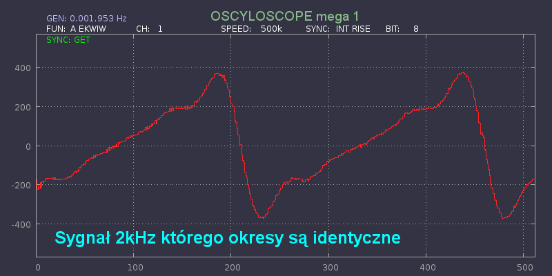

    Sygnał z kompa jest zaszumiony. Jednak ujawnia się tutaj jedna z wad pomiarów powtarzalnych.
    Po prostu szum powoduje błędy czasowe i rozmycie przebiegu w pozycji poziomej.
    Sutuacja byłaby lepsza gdyby zastosować w linii synchronizacji filtr dolnoprzepustowy.
    Ale musiałby by przełączany ponieważ nie można ograniczać pasma innym pomiarom.

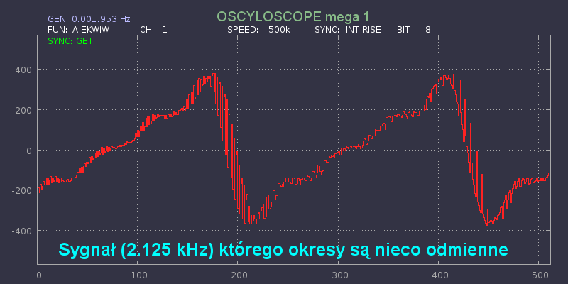

    Inny przykład, gdy przebieg jest czysty ale nie idealnie okresowy:
    Dla 2khz (okresowy) i 2.125
    OSANMEG oscyloskop 4ch 1ch różnicowy przystawka analizator generator 100k 2M 16M OSANMEG oscyloskop 4ch 1ch różnicowy przystawka analizator generator 100k 2M 16M
    Ma to wadę i zaletę bo widać że przebieg nie jest idealnie okresowy, ale
    może być problem odróżnić czy jest to spowodowane szumami czy brakiem idealnego okresu.

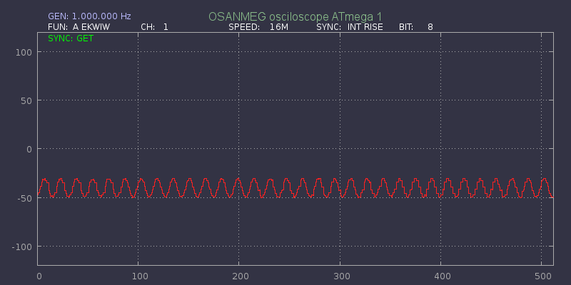

    Co do pasma, przebiegi prostokątne z generatora 1MHz i 250kHz:

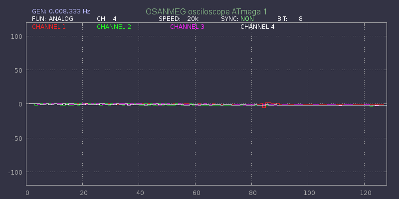

    Główne problemy, to szumy :) Po uruchomieniu miałem taki sygnał, szumy 10% :)
    Z początku myślałem że nie da się zejść do sensownego poziomu, i będzie
    trzeba zmniejszać czułość wejściową. No ale przecież 10mV szumu to skądś się bierze.
