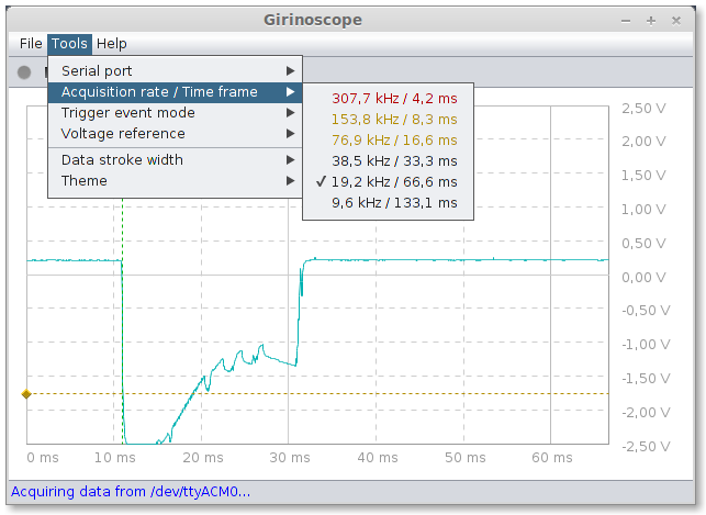

    Witam wszystkich,
    Poszukiwałem jakiejś sensownej namiastki oscyloskopu na atmedze i podłączanej do USB, jednym słowem powinno być jak najtaniej i jak najlepiej. Chciałem się podzielić wynikami poszukiwań i podpytać o parę spraw. Znalazłem projekt Girino.
    Hardware: Arduino UNO + układ wejściowy http://www.instructables.com/id/Girino-Fast-Arduino-Oscilloscope/?ALLSTEPS
    Software (wymaga Javy i zainstalowanego Arduino IDE) https://github.com/Chatanga/Girinoscope - wygląda przyzwoicie.
    Parę wad:
    1. Układ wejściowy oparty jest na LM324 (o czym sam autor projektu wspomina) i jak dla mnie to ma małą impedancję wejściową (1MΩ)
    2. Przetwornik wykorzystywany jest w trybie 8 bitowym - albo szybkość, albo rozdzielczość.
    3. Brak FFT w sofcie.
    Zalety:
    1. Próbkowanie do 300kHz
    2. Gotowy soft na PC
    3. Regulacja offsetu wejścia.
    Obowiązkowo na wejściu trzeba by dodać jakiś dzielnik i zmienić opamp. Ewentualnie dodać stopień wzmacniający x10 x100 i może wejście różnicowe.
    Pytania:
    1. Czy warto dodawać filtr dolnoprzepustowy żeby odciąć sygnały powyżej 150kHz?
    2. Czy oprócz wyżej wymienionych coś jeszcze by by się przydało?
    3. Czy ktoś próbował zrobić ten projekt?
    4. Może zna ktoś podobne projekty? Dobrze by było z FFT.
    To standardowa impedancja wejściowa znakomitej większości oscyloskopów. Pozwala na współpracę ze standardowymi przełączanymi (x1/x10) sondami pasywnymi.
    majtek007 napisał:
    Brak FFT w sofcie.
    FFT w tanich (tak poniżej 2000zł) oscyloskopach cyfrowych ma taką funkcjonalność, że jej brak jest żadną stratą.
    Również standard dla niedrogich DSO.

    Jak dla mnie impedancja wejściowa na poziomie 1MΩ jest dobra dla wszystkich przyrządów oprócz pomiarowych. Nawet marketowe multimetry mają po 10MΩ na wejściu.
    Czemu 1MΩ to za mało? Przykładowo weźmy, że mierzymy napięcie na jednym rezystorze w dzielniku 100kΩ/100kΩ - podłączając równolegle miernik o impedancji wejściowej 1MΩ do 100k rezystora daje 91k - czyli z dzielnika 100/100 robi nam się 100/91 tym samym wynik pomiaru różni się o 9%.
    A "drześkowy" oscyloskop bardzo fajny jak na swoje rozmiary, ale jak w temacie - poszukuję czegoś podpinanego do PC:
    - po pierwsze duży ekran jest wygodniejszy,
    - po drugie ekran komputera czyli brak zbędnych wydatków,
    - po trzecie z oscyloskopu wystarczy wysłać same przebiegi a procesor PCta niech robi resztę roboty.
    Niestety ten oscyloskop Girino i jego soft jest w fazie raczkującej, stąd pytam o jakieś alternatywy (niekoniecznie arduino, ważne żeby na jakimś AVRze).

    majtek007 napisał:
    Skoro ten Girono potrafi przesłać każdy sampel do PC i potrafi to zrobić dla 300kHz próbkowania, znaczy że się da przesłać taką ilość danych przy pomocy UARTa.
    No właśnie nie potrafi, przesyła tylko zawartość bufora (2kSa) po wystąpieniu wyzwolenia. 300kSa/s to częstotliwość próbkowania ADC. Nawet prawdziwe DSO entry-level odświeża ekran kilka-kilkanaście razy w ciągu sekundy. Zapoznaj się też z pojęciami Real-Time Sampling i Equivalent-Time Sampling.
    ...po tym co piszesz to wnioskuję, ze Ty nie potrzebujesz oscyloskopu tylko rejestrator (a może wystarczy Ci analizator stanów logicznych). Jako oscyloskop to ten TiePie jest poniżej krytyki z deklarowanym pasmem analogowym 50MHz przy próbkowaniu 50MSa/s (jak coś takiego widzę w specyfikacji to zapala mi się w głowie przysłowiowa lampka z napisem "uwaga ściema"). Powinny być minimum 3 próbki na okres sygnału, w praktyce co najmniej 5... Producent tego "cudu" nie podaje też istotnych parametrów jak czas narastania sygnału (no ale to jest powiązane z pasmem analogowym) czy czas martwy (ale podaje maksymalną szybkość streamingu danych, która jest dużo niższa niż częstotliwość próbkowania, więc do PC też nie trafiają wszystkie zebrane próbki). Dla porównania mój na prawdę marny Siglent SDS-1022DL przy paśmie analogowym 25MHz ma próbkowanie 500MSa/s.
    No tak, patrząc w ten sposób, to 300kSa/s to jakieś 320kB/s, UART tyle nie wyciśnie. Tylko, że nie myślę o sekundowym oknie, na dobrą sprawę to by wystarczyło małe okno np 12kS @ 300kHz - to daje okno czasowe 40ms (do przebiegów w kHz to i tak za szerokie okno, najczęściej wystarczy kilka okresów - parę ms na ekranie), pozostałe 960ms było by tracone bezpowrotnie (skoro nikt tego nie ogląda to co to za strata?). Przełączanie częstotliwości próbkowania w dół oczywiście wydłuża to okno, ale zachowywane jest cały czas 12kS (czyli niecałe 14kB/s przez UART), więc jak ktoś potrzebuje sekundowe okno np do przebiegów wolnozmiennych to zmienia próbkowanie i przy 12kHz i 12kS miałby dokładnie sekundowe okno, a przy 1kHz próbkowania i 12kS - 12 sekundowe okno.
    To jest jeszcze oscyloskop czy rejestrator? :D

    majtek007 napisał:
    Co do wyzwalania okna po stronie uC to widzę to tak, że co 1 sekundę było by zbierane tę powiedzmy 40ms @ 300kHz próbkowania.
    Nici z tego, bo tym losowo zbieranym oknem możesz sobie "nie trafić". Wyzwalanie jest po to, żeby w buforze fragment przebiegu na którym następuje wyzwalanie był zawsze np. w połowie bufora (bufor jest pierścieniowy, więc im więcej ustawisz próbek do zbierania po wyzwoleniu, tym mniej będziesz mógł zobaczyć poprzedzających impuls wyzwalający).
    majtek007 napisał:
    Jeśli chodzi o zastosowanie to w grę wchodzą raczej częstotliwości rzędu parudziesięciu kHz, powiedzmy do 100kHz - zasilacze / przetwornice (głównie prostokątne przebiegi)
    No to tak co najmniej 0,5MSa/s by się przydało... i do tego separacja od sieci (USB nie jest separowane). Do naprawy zasilaczy/przetwornic mam stary ruski analogowy oscyloskop S1-112A.
    Spójrz na ten rysunek:
    Arduino Uno jako oscyloskop USB - projekt Girino, zalety i wady
    Oryginalny przebieg to ślad niebieski, kolejne to jego liniowe aproksymacje przy:
    ślad czerwony przy częstotliwości próbkowania równej częstotliwości tego przebiegu,
    ślad zielony przy częstotliwości próbkowania 2x większej od f przebiegu,
    ślad różowy przy częstotliwości próbkowania 4x większej od f przebiegu.
