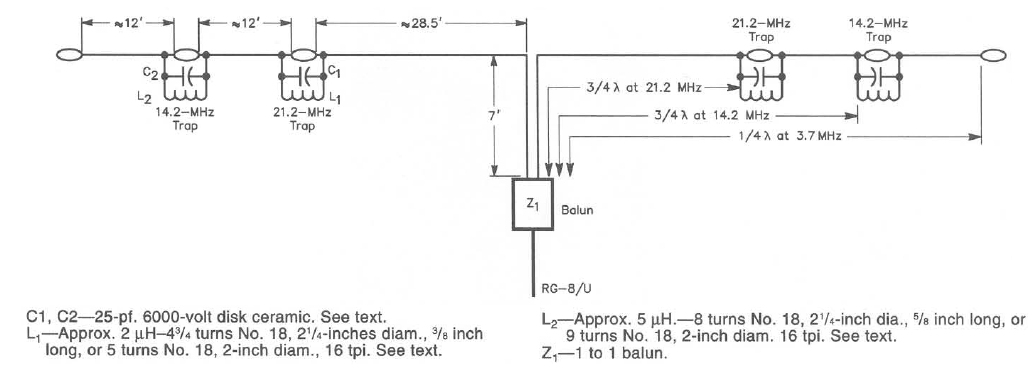

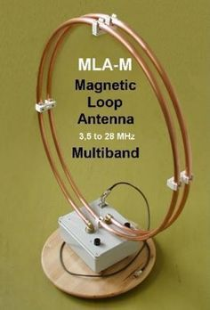

    #8 17412921
    jarek_lnx
    Posty: 22622
    Pomógł: 4179
    Ocena: 6060
    Ferdynand Kiepski 01 napisał:
    Konkretnie ilość typów, rozmiarów, zakresów częstotliwości i wszystkiego innego mnie przerosła.
    Zdobywanie wiedzy jest sztuką samo w sobie, każdy pasjonat musi ją opanować, ilość anten nie jest aż tak duża, pasm też, długości fali rzędu kilkudziesięciu metrów wymagają dużych anten, są sposoby na ich zmniejszenie (ograniczone), ale zawsze jest to kompromis kosztem innych parametrów, albo trudności w budowie.
    Pasjonaci budują takie konstrukcje na jakie pozwala ich aktualny stan wiedzy, budżet, czas itp. dlatego jest wiele różnych rozwiązań nie sposób wygrać jednego dobrego dla wszystkich, ci co nie chcą znać zawiłości techniki radiowej nie uczą się krótkofalarstwa tylko idą do sklepu i płacą za odpowiednie urządzenie (telefon komórkowy, PMR, modem LTE...) i mają w d. jaką tam zastosowano antenę, wzmacniacz, modulację, w jakim paśmie i z jaką mocą nadają. Radiotechnika jest dla tych co chcą wiedzieć jak to działa, co się stanie jeśli zastosujemy antenę x, wzmacniacz y, czym się różni jedno pasmo od drugiego itd itp.
    Istnieją anteny wielopasmowe
    Drutowe:
    Wybór anteny Yagi dla krótkofalowca - zakresy i poradniki budowy
    np magnetyczne (raczej nie dla początkującego)
    Jednak żadna szerokopasmowa antena nie rozwiązuje problemu "nie wiem czego chcę"
