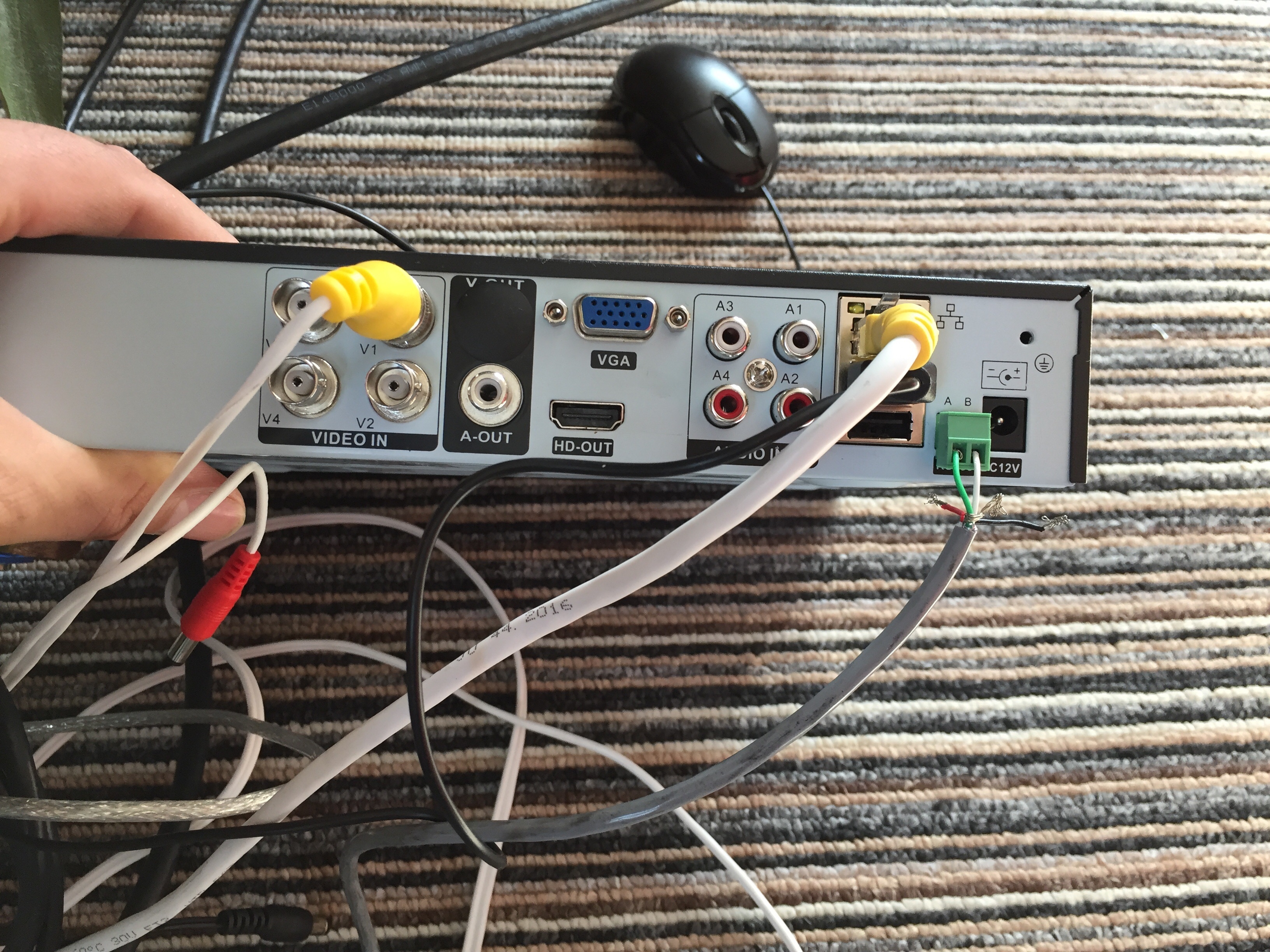

Zakupilem kamere Bosch Mic-400 zasilacz to 240PSU-UL.

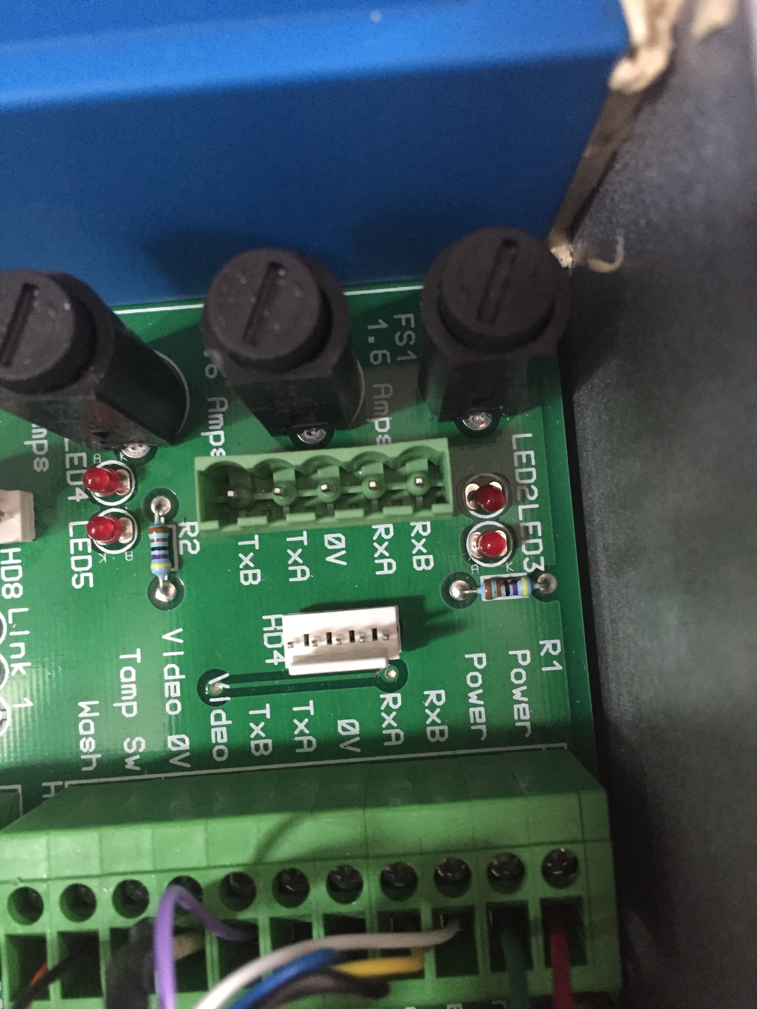

Odbieram obraz z kamery ale ptz nie dziala, nie jestem pewien jak to podlaczyc gdyz sa 4 piny z plyty glownej Rxb Rxa Txa Txb i 0V a na Dvr mam tylko 2 wejscia Rs485 A i B.
Prosze o pomoc

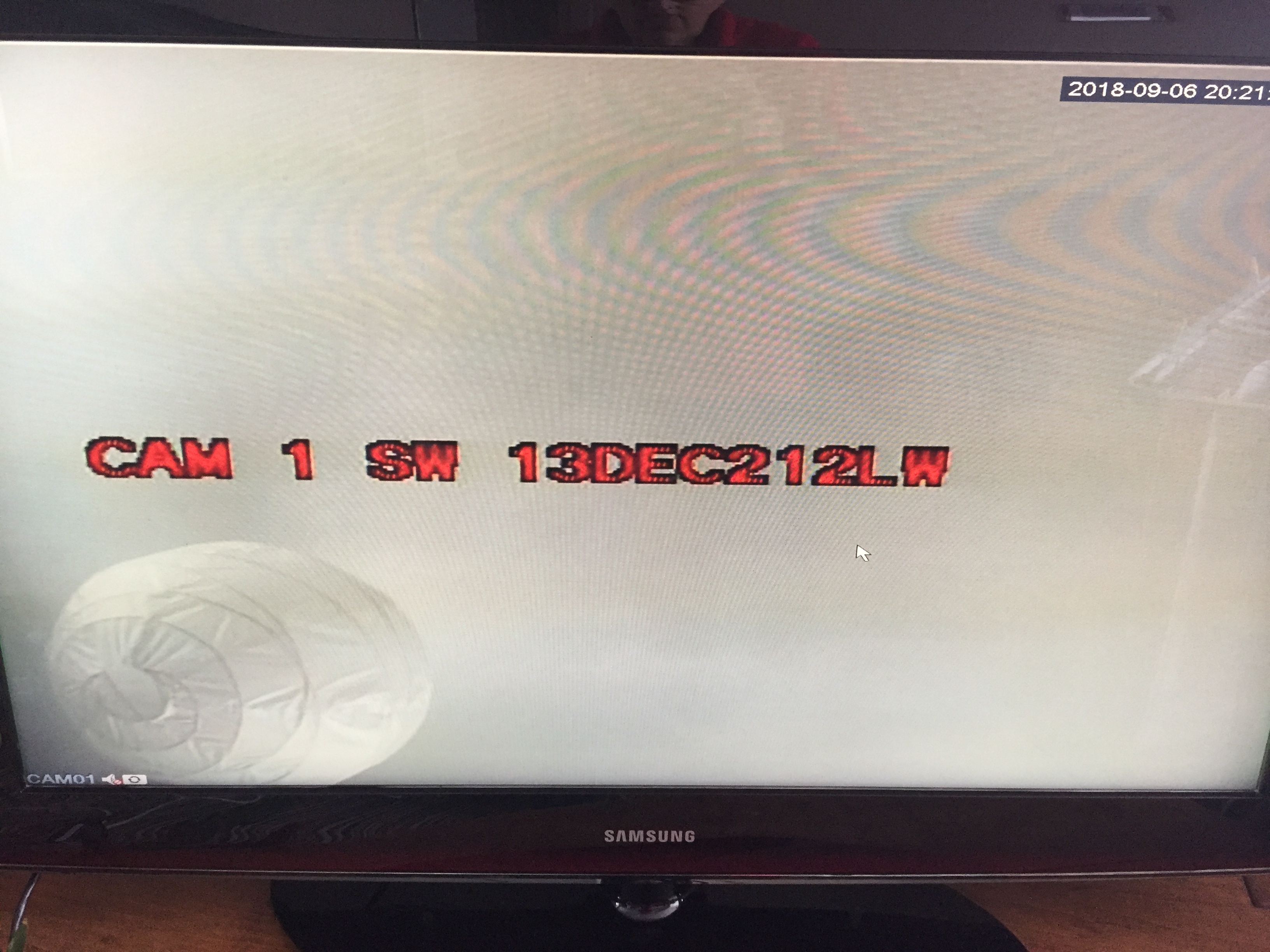

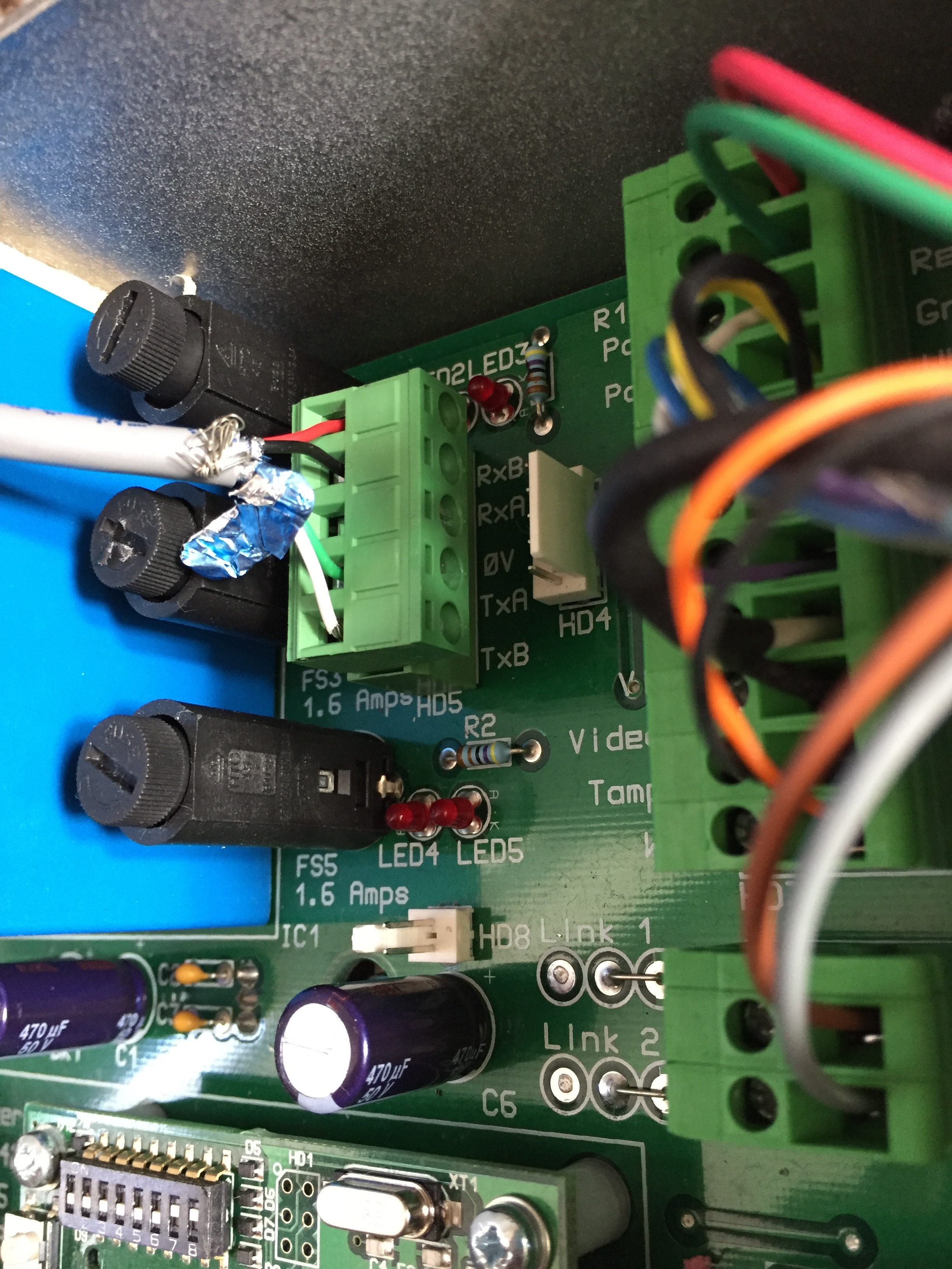

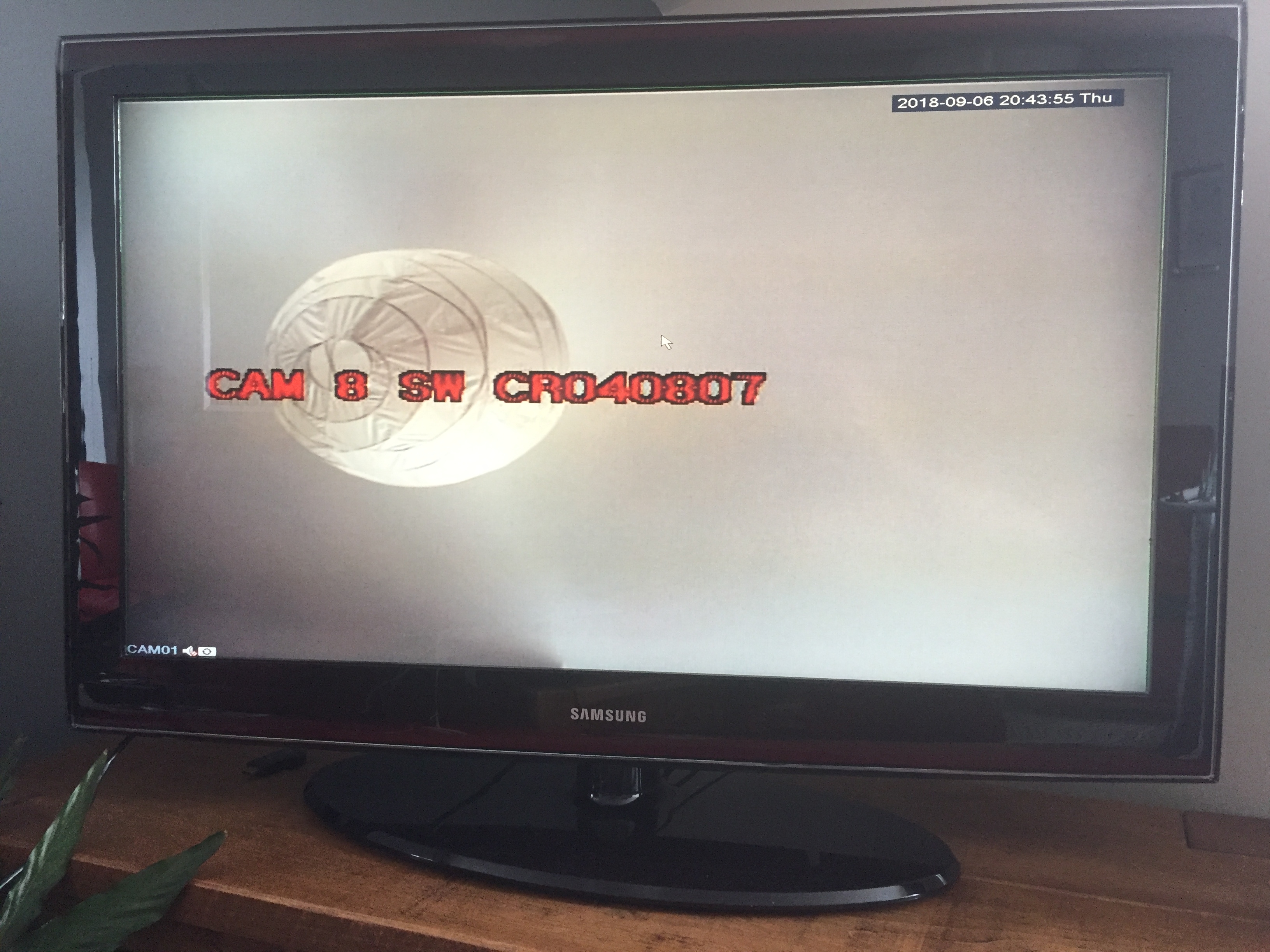

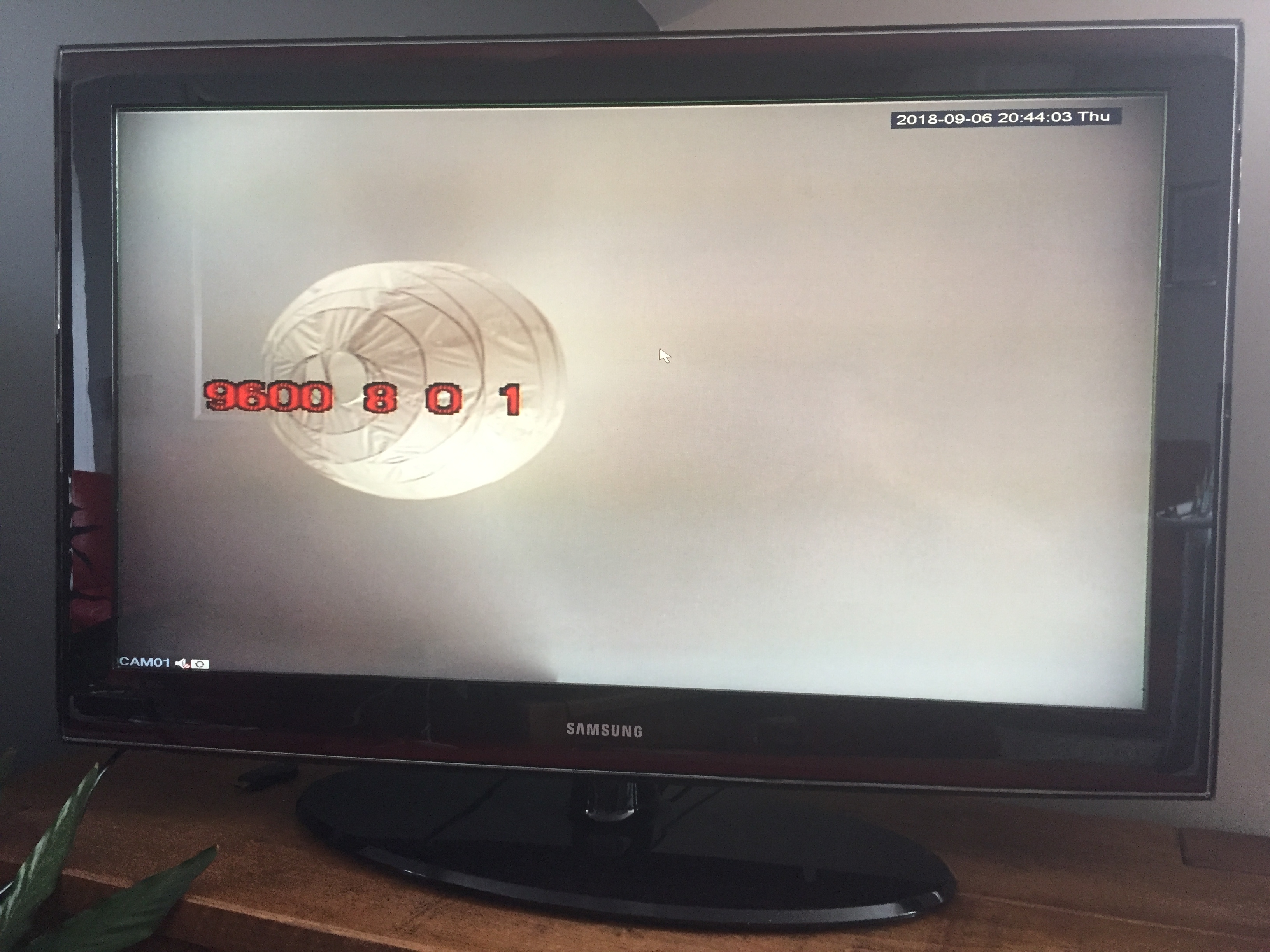

Czy jest możliwe ze nie działa na moim dvr który ma tylko 4 kanały a jak kamera się włącza to wyświetla kanał 8. Rozkręciłem kamere, ale nie ma żadnego resetu:(. Czy powinienem kupić starszy model dvr działający na 960H ?
Kamera po uruchomieniu nie wyświetla informacji o zastosowanym protokole, ID itp.?
Ten ch.8 to może być ID kamery, protokół możesz sprawdzić na początek Pelco-D.
Nie wiem czy czasem nie musisz tego podpiąć pod tą kartę obok :
Spoiler:
The MIC-BP4 Bi-phase converter card allows translation of the Bosch Bi-phase
protocol signals to RS485, half duplex telemetry signals. This enables Bosch
Security Systems MIC400 series PTZ cameras to interface with Bosch Bi-phase
equipment.
The MIC-BP4 Bi-phase converter card also enables the camera address to be set
through its integrated DIP switch selector.

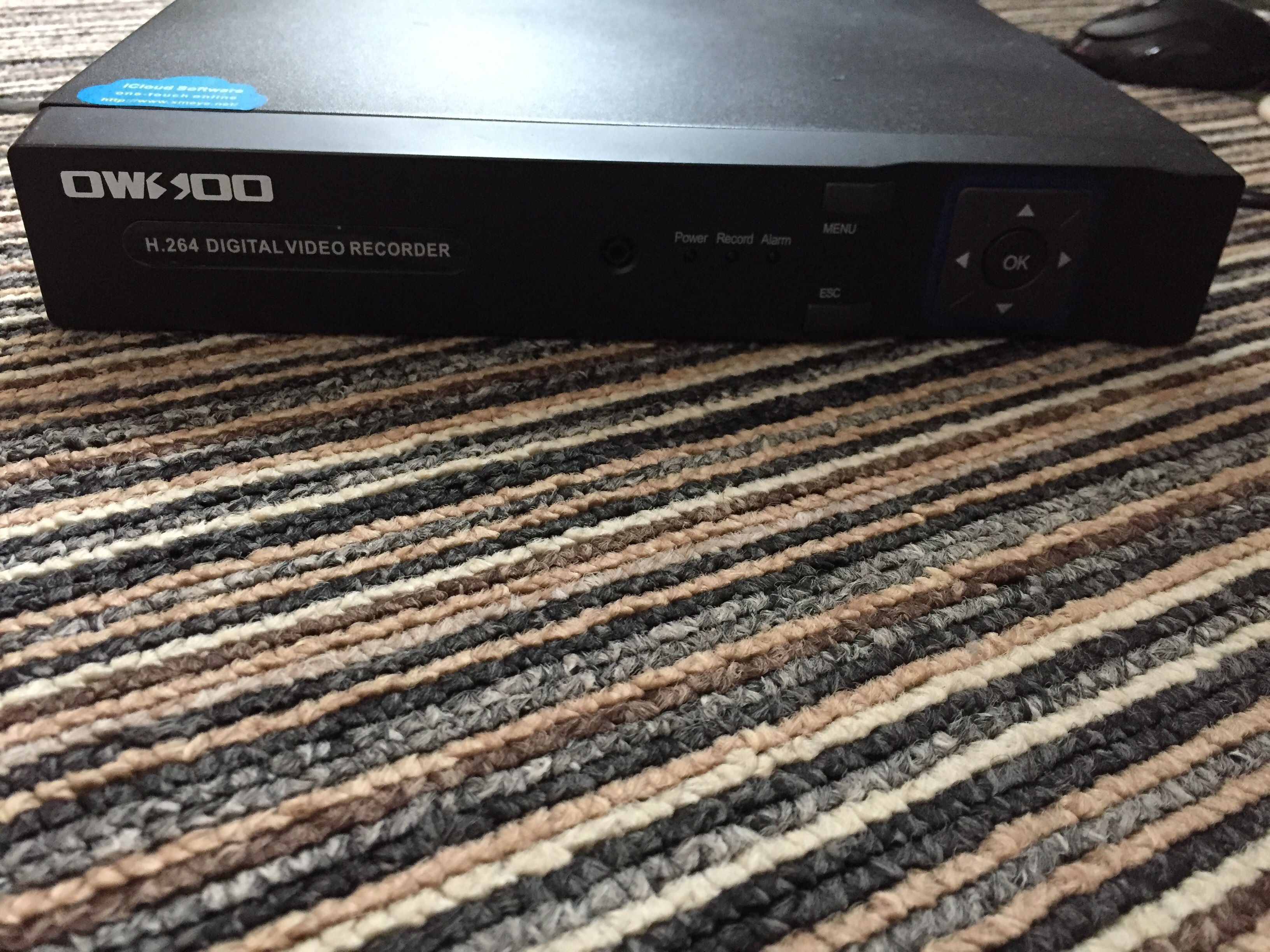

Tak dla jasności pod rejestratorem masz a przynajmniej powinna być naklejka i podany model rejestratora czy to nie czasem ? MODEL AHD-5004M

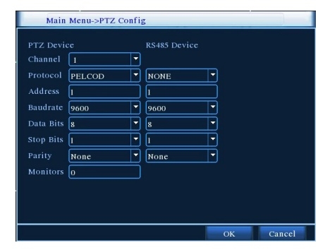

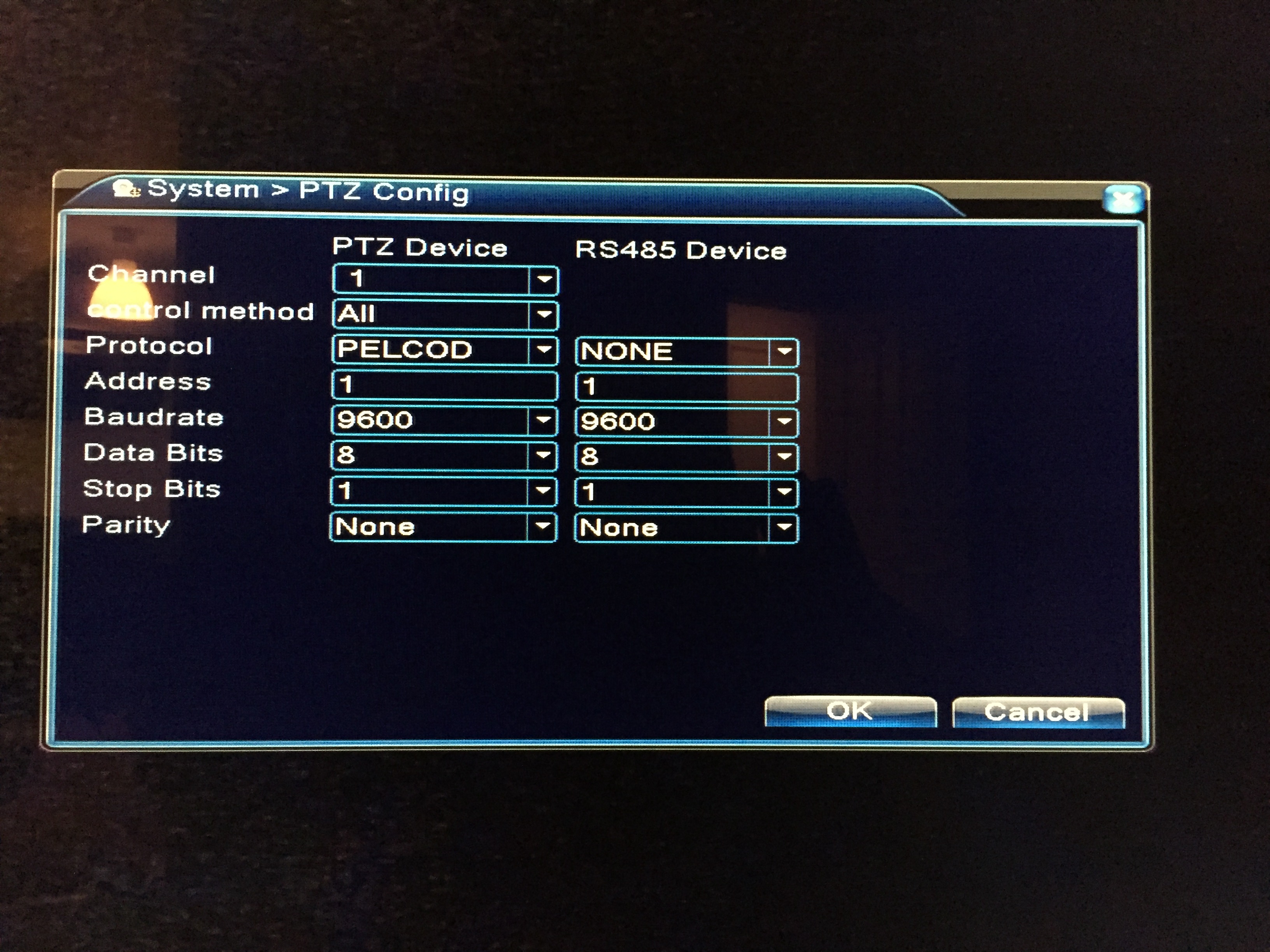

ID niby 8, prędkość transmisji 9600 - zawsze jakiś punkt zaczepienia.
Ustaw PTZ dla 1 kanału wideo(ten do którego obecnie podpięta kamera) takie dane i sprawdź(rzecz jasna wywołaj PTZ).
