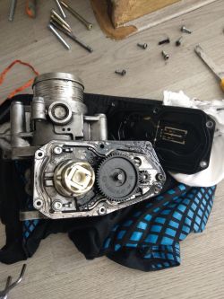

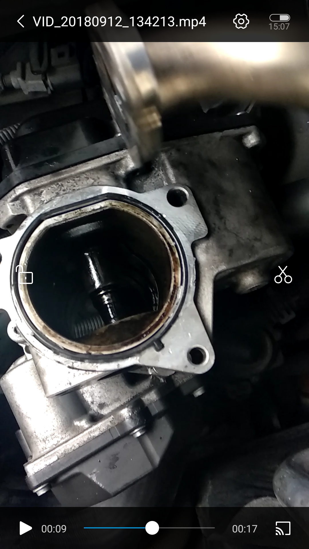

    Sprawdzę jeszcze jutro rano ale jak widać na zdjęciu pierwszym bassic settings są również niedostępne przycisk jest nie podświetlony, ale zrobiłem jeszcze jedna rzecz odkręciłem EGR razem z klapką i zrobiłem test i na samym początku zauważyłem że ten przysłowiowy grzybek który się otwiera i zamyka w EGR po włączeniu testu nie otwierał się w pełni tylko w trakcie próby otwarcia jest także trykotanie i grzybek otwiera się kilka milimetrów i zamyka i tak w kółko przez kilka sekund, mam to na filmie lecz niestety chyba filmu nie można dodać na forum
    Tak dla jasności chodzi o ten grzybek Lokalizacja i testowanie zaworów N18 i N75 w Audi A4 B8 CAGB - Błąd 4892 EGR

    EGR wymieniony i problem sie skończył lecz mam jeszcze dwa pytania odnośnie VCDS dlaczego nie mogę wejśćw bloki pomiarowe czy to wina kabla czy coś w aucie ??
    W EGR wytarły sie plastikowe zębatki lecz po otwarciu plastikowej pokrywy w środku była woda może nie do końca woda bardziej smar z wodą było to mocno zabrudzone jest tam uszczelka więc woda nie powinna się dostać pytam aby zapobieć ponownej usterce

    lukasz12345678910
    Poziom 30  
    Posty: 1320
    Pomógł: 173
    Ocena: 485
    Obudowa jest szczelna, woda to skropliny z spalin.
    Tam są już pomiary (bloki) rozszerzone. (Adv.Meas. Values)
    Może być woda skondensowana, za szczelna obudowa :)
