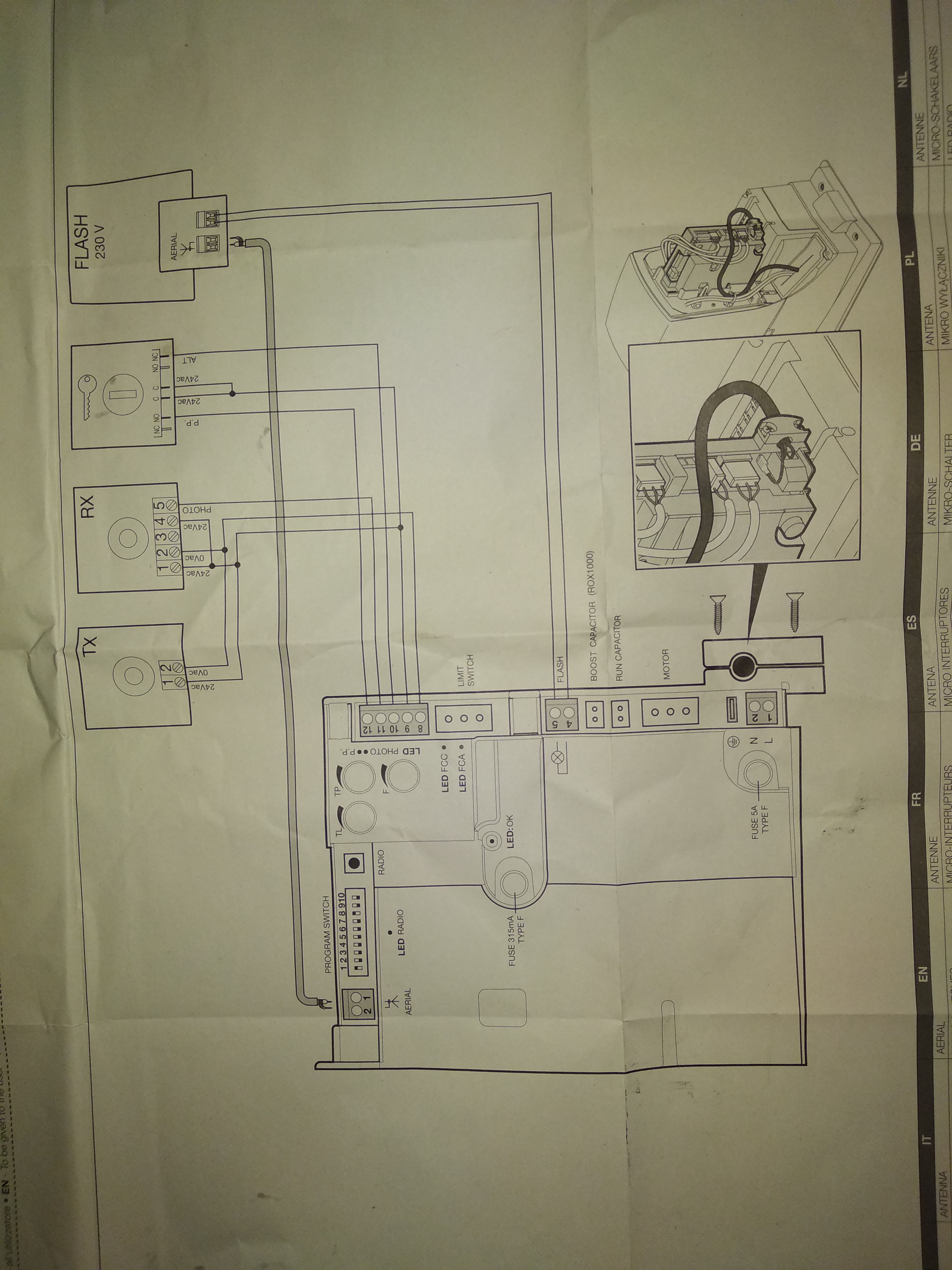

    Witam. Zamontowałem dzisiaj silnik bramy automatycznej Nice ROX600. Mam pytanie. Wszystko podłączyłem jak na schemacie, z wyjątkiem tego kluczyka, bo takiego urządzenia nie mam. Czy bez niego będzie działać poprawnie? Po za tym czy mogę gdzieś podłączyć otwieranie z przycisku (domofon)? Na zdjęciu mam otrzymany w zestawie schemat. Z góry dziękuję za odpowiedzi. Pozdrawiam

    Zaciski C i NC zamiast "klucza".
    NA próbę - zewrzyj zaciski 9 i 10 na krótko.
    Jesli przycisk to tryb P.P
    12 z 9 zwierac na krotko

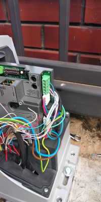

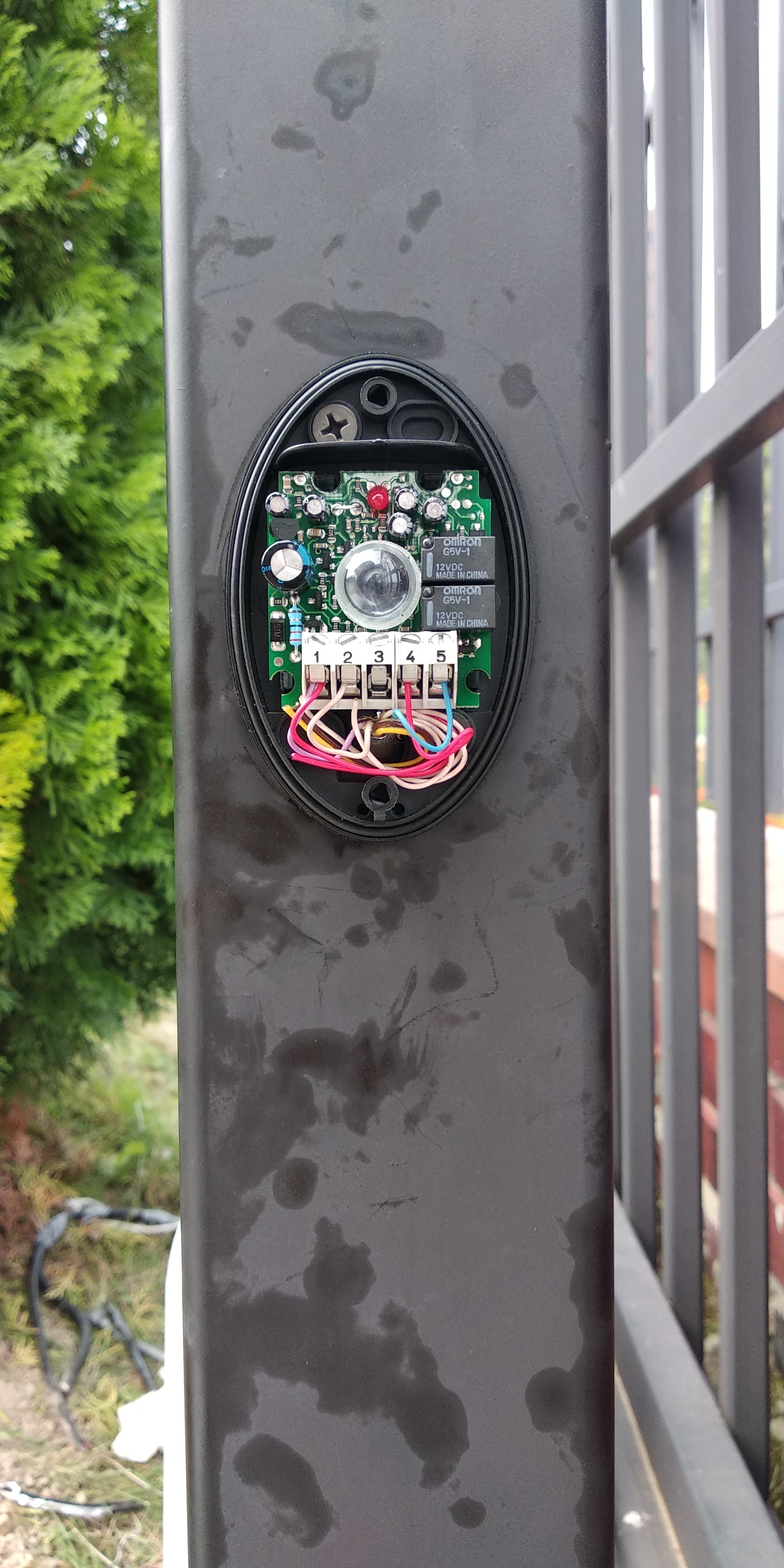

    Więc zawierałem na wszystkie opcje i nic. W ogóle, dobrze to połączyłem? Bo programuje piloty według instrukcji i dalej nic nie reaguje. Dawno montowałem te siłowniki i nie pamiętam jak się to uruchamiało. Poinstrujecie Panowie?Nice ROX600 - podłączenie dodatkowego przycisku otwieraniaNice ROX600 - podłączenie dodatkowego przycisku otwierania

    Podłączone i hula. Żeby podłączyć przycisk dzwonkowy, czy np monostabilny z domofonu etc, trzeba na stałe na ALT podać 24V, a zamknij/stop/otwórzrealizujemy przez zwieranie stuku NO między 24V, a PP. Dziękuję za odpowiedzi. Pozdrawiam
