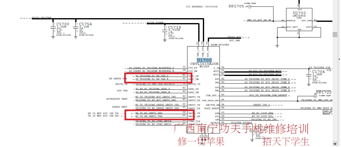

Trafił do mnie iphone 6 który miał zwarcie w układzie tristar.
Po nacisniećiu power pobierał jedynie prąd 0.14A. Po wymianie tristar telefon uruchomił się poprawnie do menu ale w miejscu karty sim pojawia się tyko napis szukam bądz brak sieci. W ustawienia---ogolne --to urządzenie nie ma widocznego modemu firmware oraz numeru imei..
Wgrałem na nowo softa przez itunes bez zadnych błędów ale telefon nie chce się aktywować.
Przez itunes wywala komunikat: "Nie można aktywować iphone ponieważ nie udało się uzyskać danych aktywacji z urządzenia" a przy aktywacji przez telefon pojawia się komunikat że serwer jest niedostępny. Sieć wifi iphone łapie normalnie.
Telefon teraz pokazuje w miejscu zasięgu non stop napis szukam/brak sieci zarówno z włożoną kartą sim jak i bez.
W programie 3utools nie ma informacji o numerze imei oraz medemie firmware.
Sprawdziłem napięcia układu zasilającego BB pm8019 z włożoną karta sim:
VREG_SMPS1_0V90
VREG_SMPS2_1V25
VREG_SMPS3_0V95
VREG_SMPS4_2V075
oraz PP_LDO1 do PP_LDO13 - wszystkie są ok.
Po wgraniu no nowo softu zauważyłem że po naciśnieciu małej literki "i" w prawym dolnym rogu pojawia mi się tyko serial number - brak numeru imei i innych danych tak jak to jest w sprawnych urządzeniach dlatego zdjąłem pamięć nand,sformatowałem za pomocą ip boxa - nadal brak rezultatów.
Podstawiłem inną sprawdzoną pamięć nand po przepisaniu do niej danych (sn itp) - nadal to samo.Telefon flashuje się poprawnie do końca ale nie da się go aktywować ponieważ nie ma widocznego numeru imei.
Na schemacie widzę że układ tristar komunikuje się 4 liniami z BB ale czy to jest możliwe aby zwarty tristar uszkodził BB i jak to sprawdzić??
Po poniesieniu tristara zmierzyłem zaznaczone na zdjeciu 4 linie względem masy i nie są zwarte.
