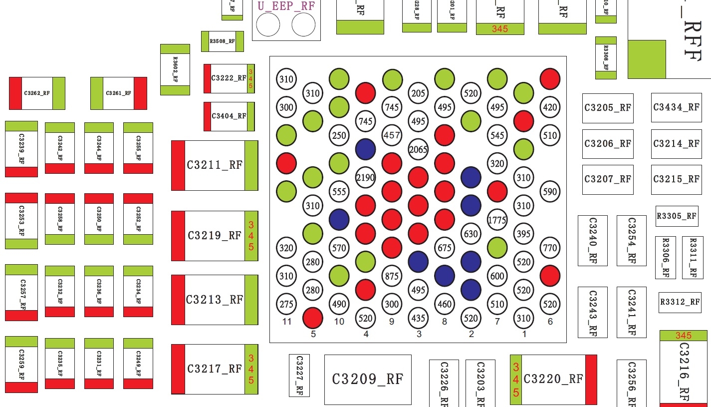

    Pomierzyc rezystancje pod U_PMICRF i zobaczyc czy czegos nie brakuje.

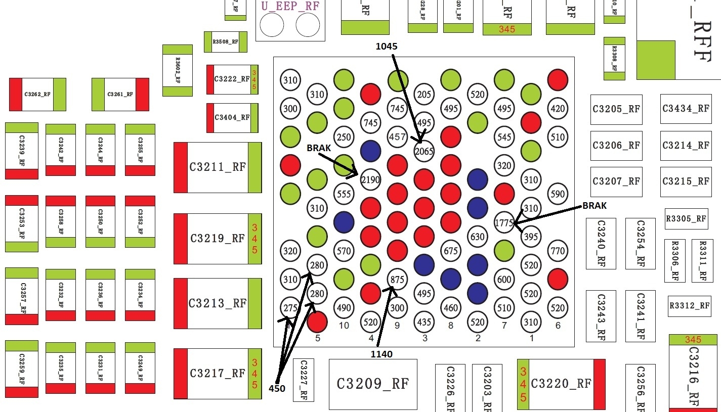

    Nie jestem wstanie zmierzyć dwóch padów (na zdjęciu podpisane jako brak) ponieważ miernik mi na to nie pozwala, ale połączenie jest do rezystorów. Na kilku padach są różnice. Rezystancję porównywałem ze sprawnej płyty i wszystko się zgadzało.

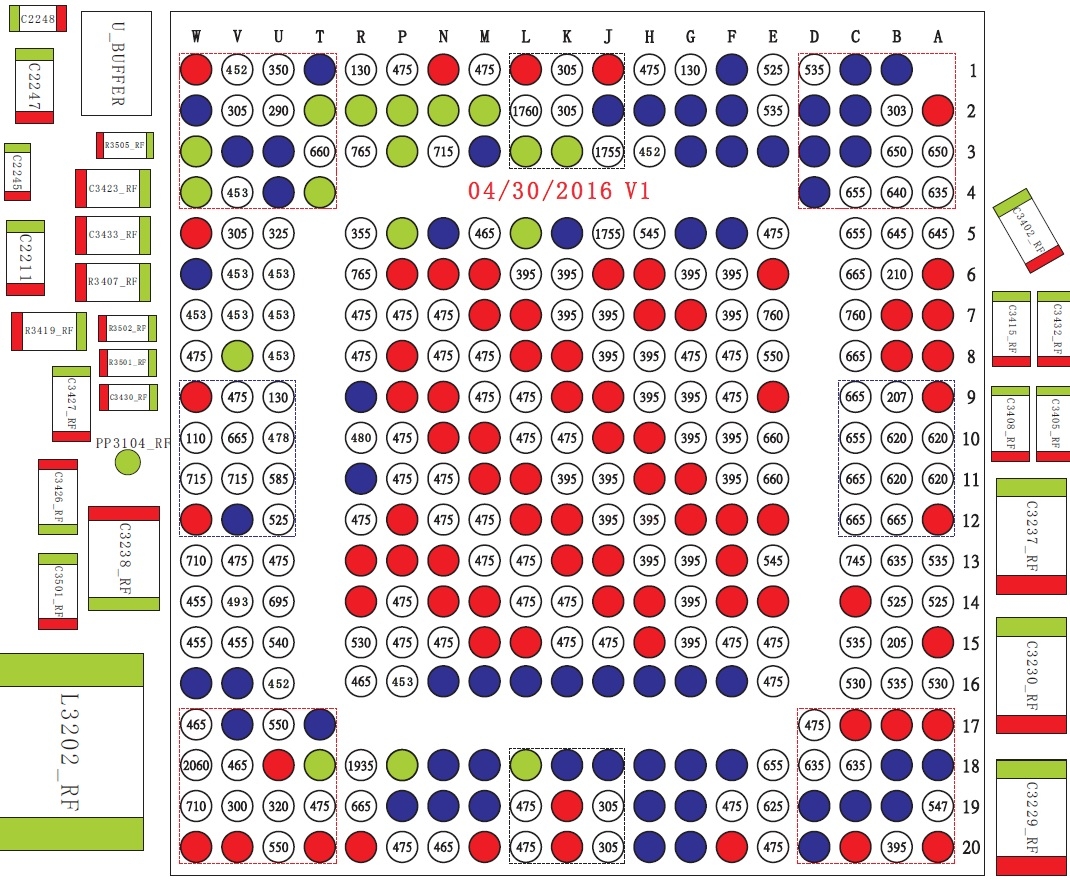

    Mozesz postawic od nowa EEprom na swiezych kulkach. Dalej wlutowac PMIC, zdjac BB i zrobic podobne pomiary pod BB.

    Pomiary pod BB są prawidłowe. Podmieniłem BB z dawcy i pojawiły się napięcia tak więc BB jest uszkodzony.
