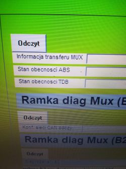

Jest taka sprawa w mojej lagunie.
Występuje dziwny blad airbag w dtt błąd sieci can
W Delphi błąd df060 sieć muliplexowa
W Clipie błąd sieci muliplexowej
I mam pytanie odnośnie tego błędu
Dzieje się często tak że błąd się zaswieci po czym zaraz znika i po wciśnięciu gazu do podłogi zapala po odpuszczeniu gazu znika i tak w koło podczas mocne przyspieszania.
Teraz powiem co wymianilem może coś pominąłem i ktoś ma pomysł
Zwijacz w kierownicy
Moduł SRS
Nowa wtyczka przy pompie ABS
Wszystkie połączenia przy poduszkach potraktowane kontektem
Wtyczki przy fotelach zrobione na stałe
Pedal gazu podminiony
Wymienilem nawet świece.
Mam zdjęcie dwóch systemów w podglodzie w czasie jazdy gdzie jest sprawdzana obecność can dla ABS i licznika i kiedy błędu nie ma są obecne jak błąd wyskakuje są nieobecne. Normalnie mam dość już tego błędu. Renault Laguna II 2.0 16v Pb - Błąd Airbag
