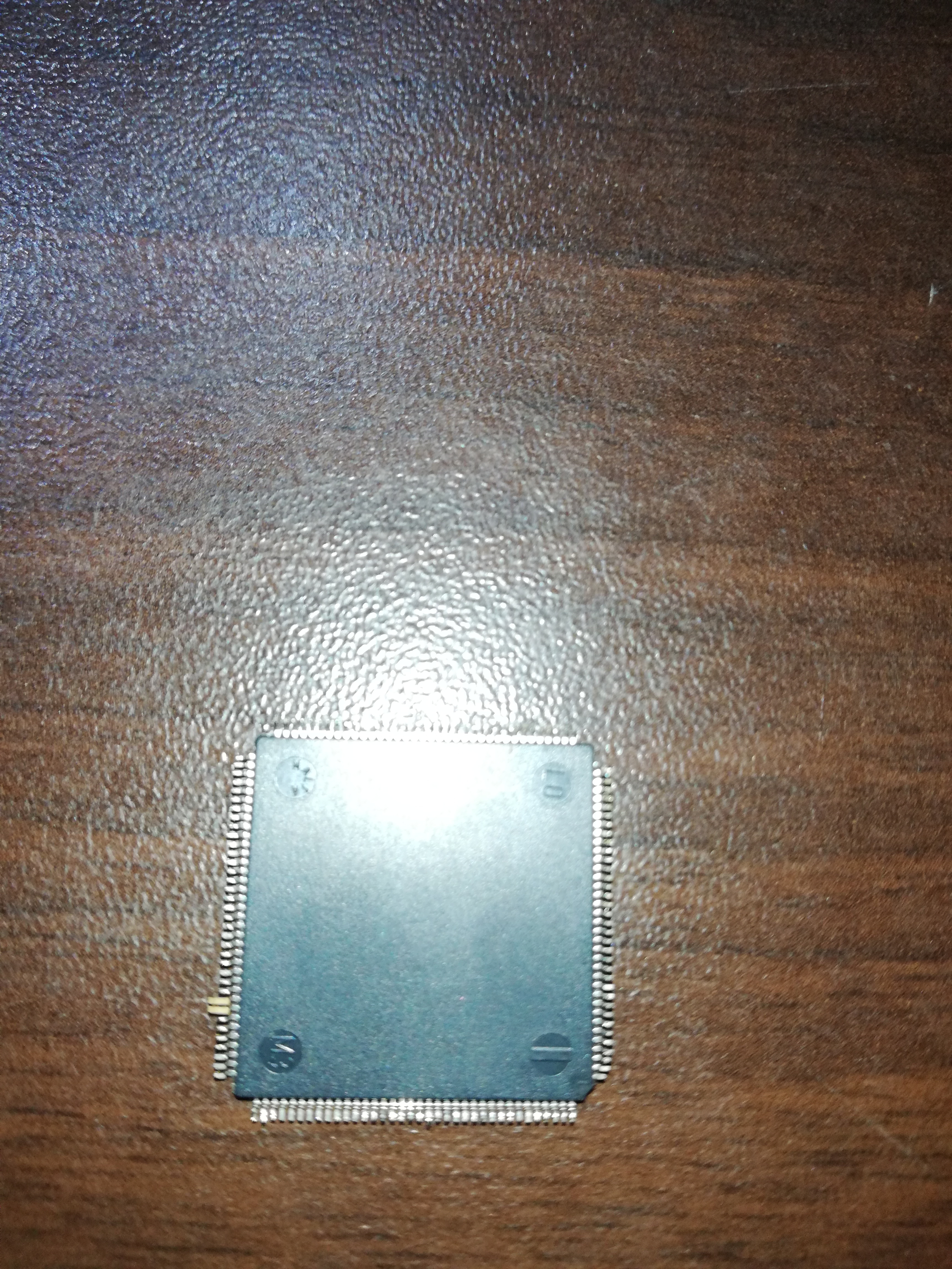

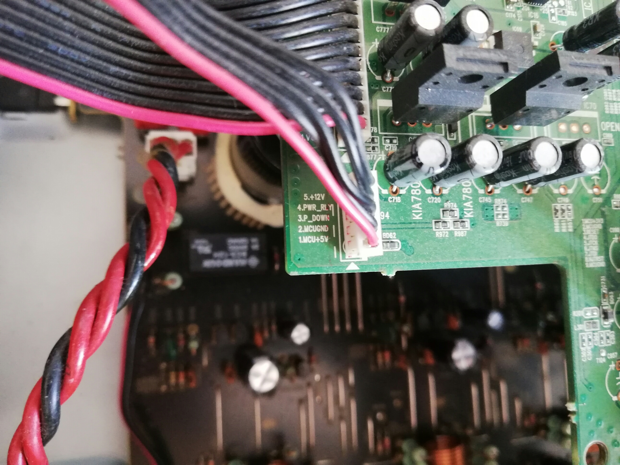

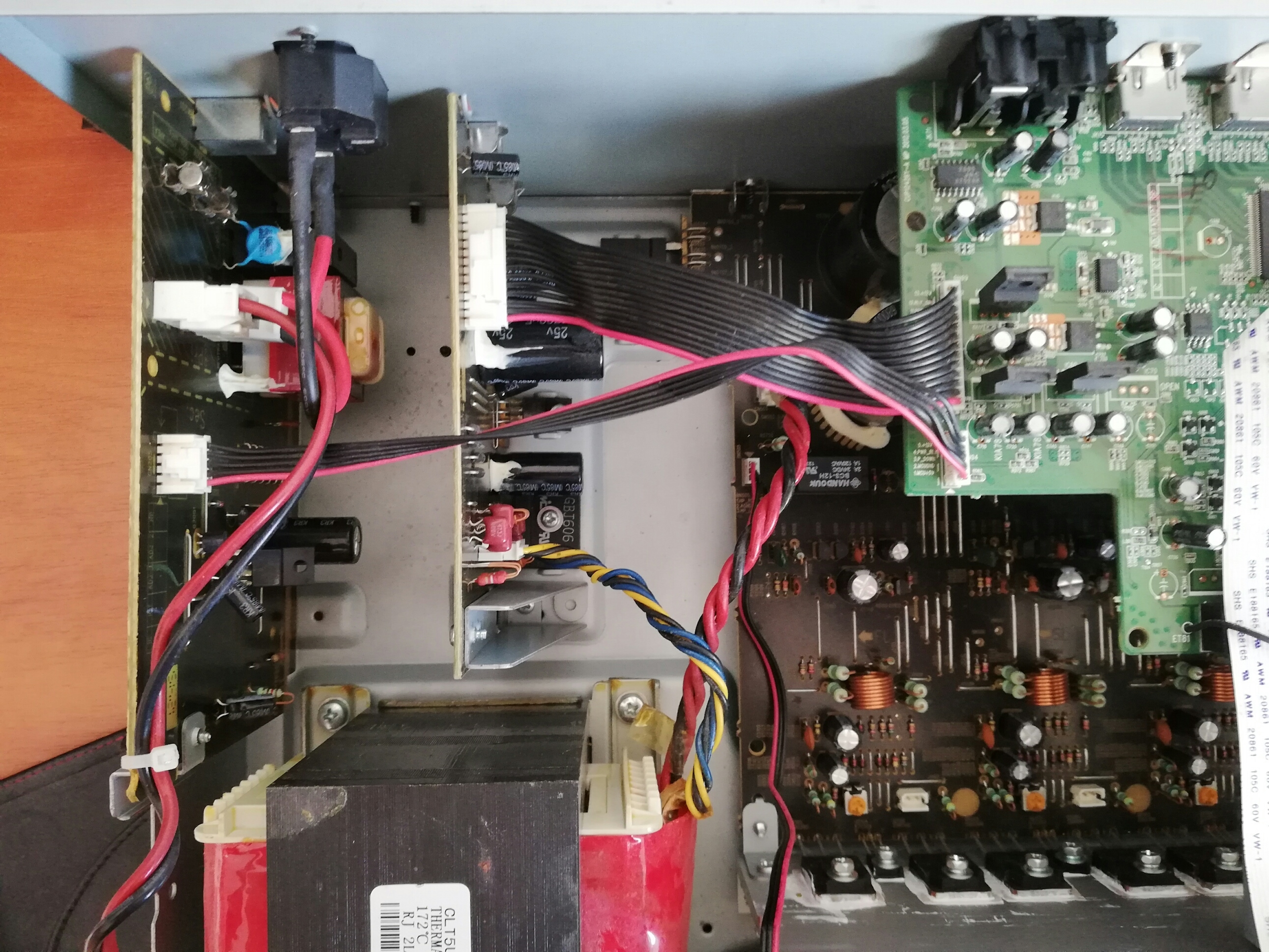

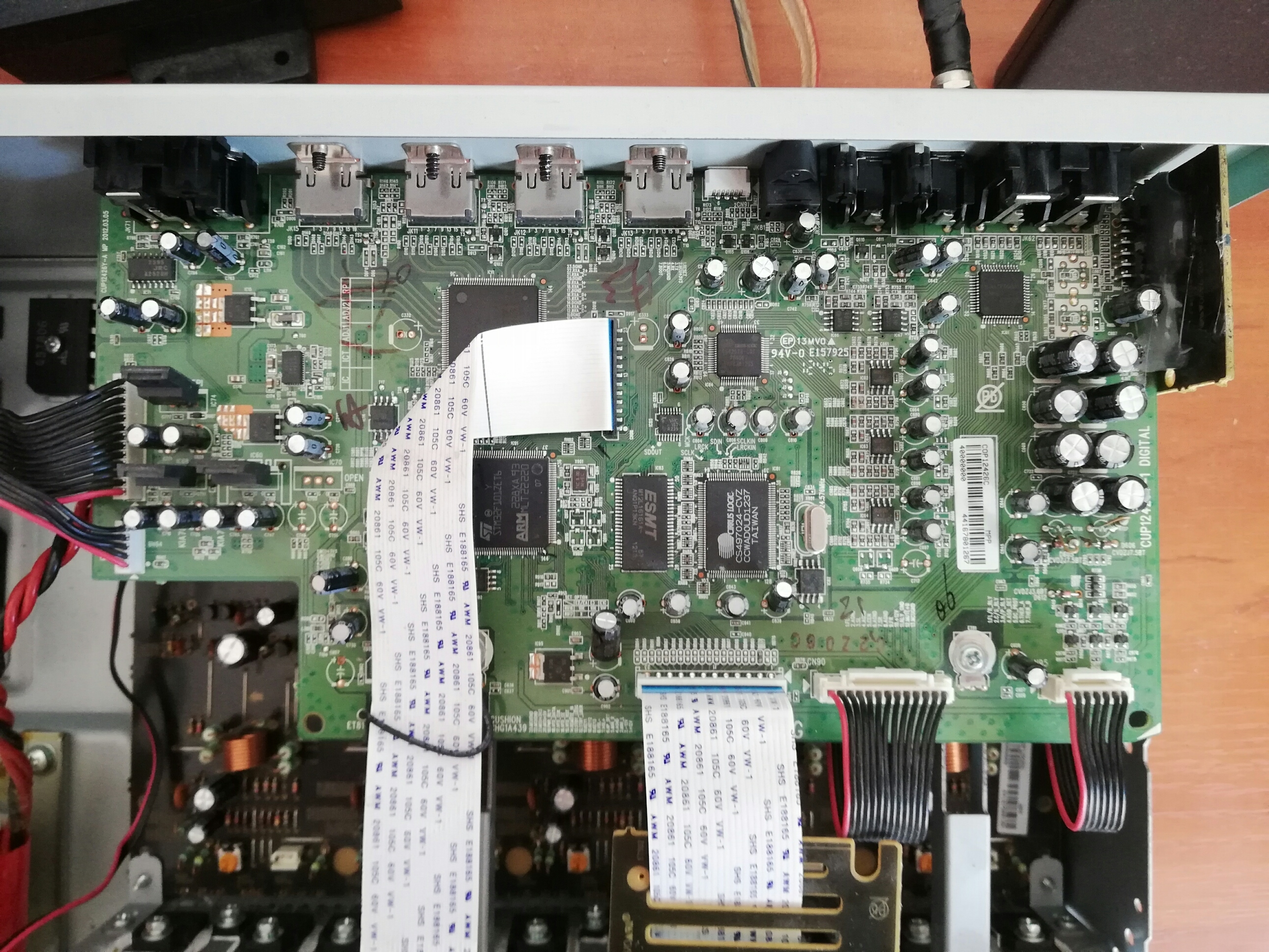

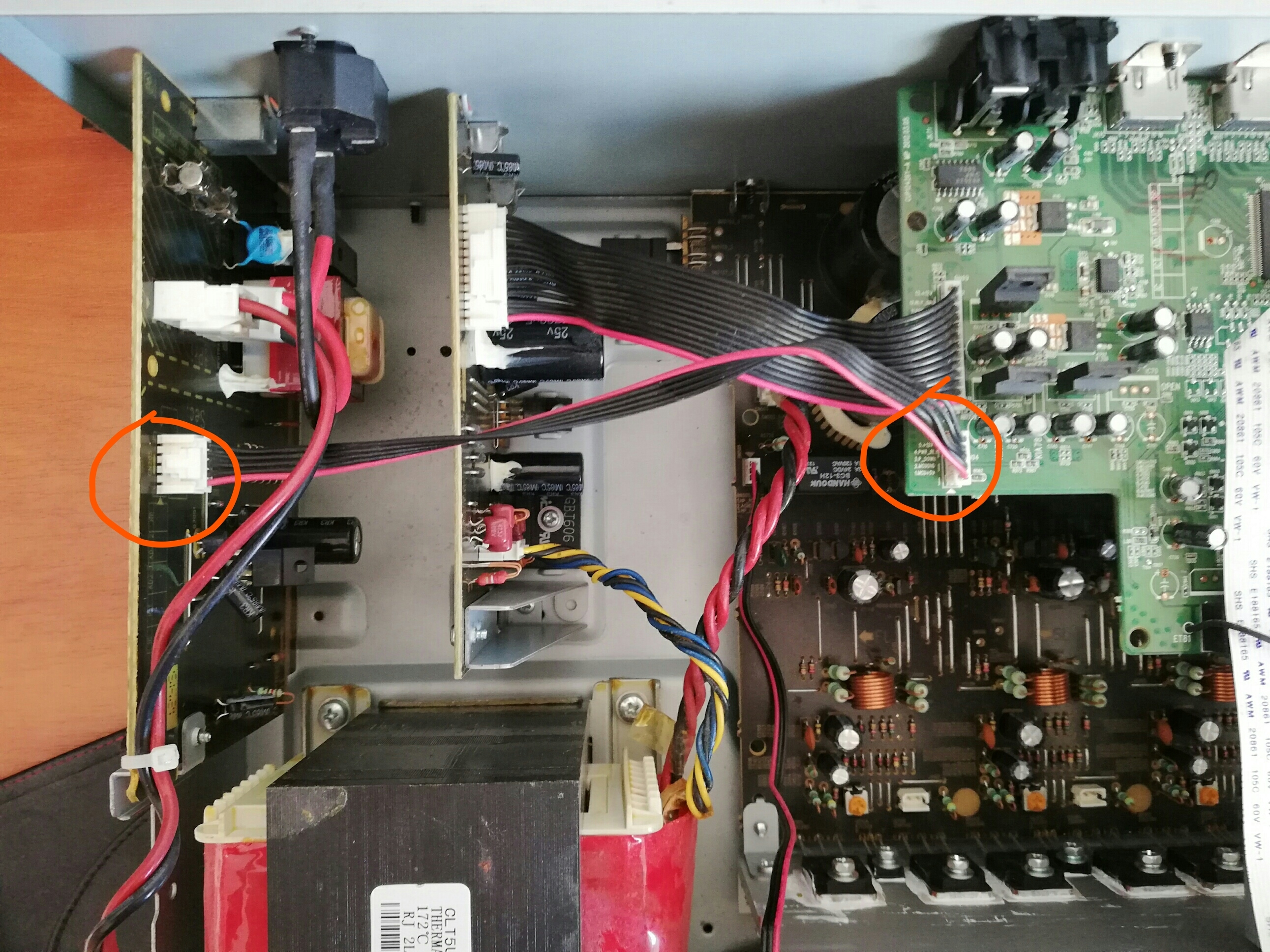

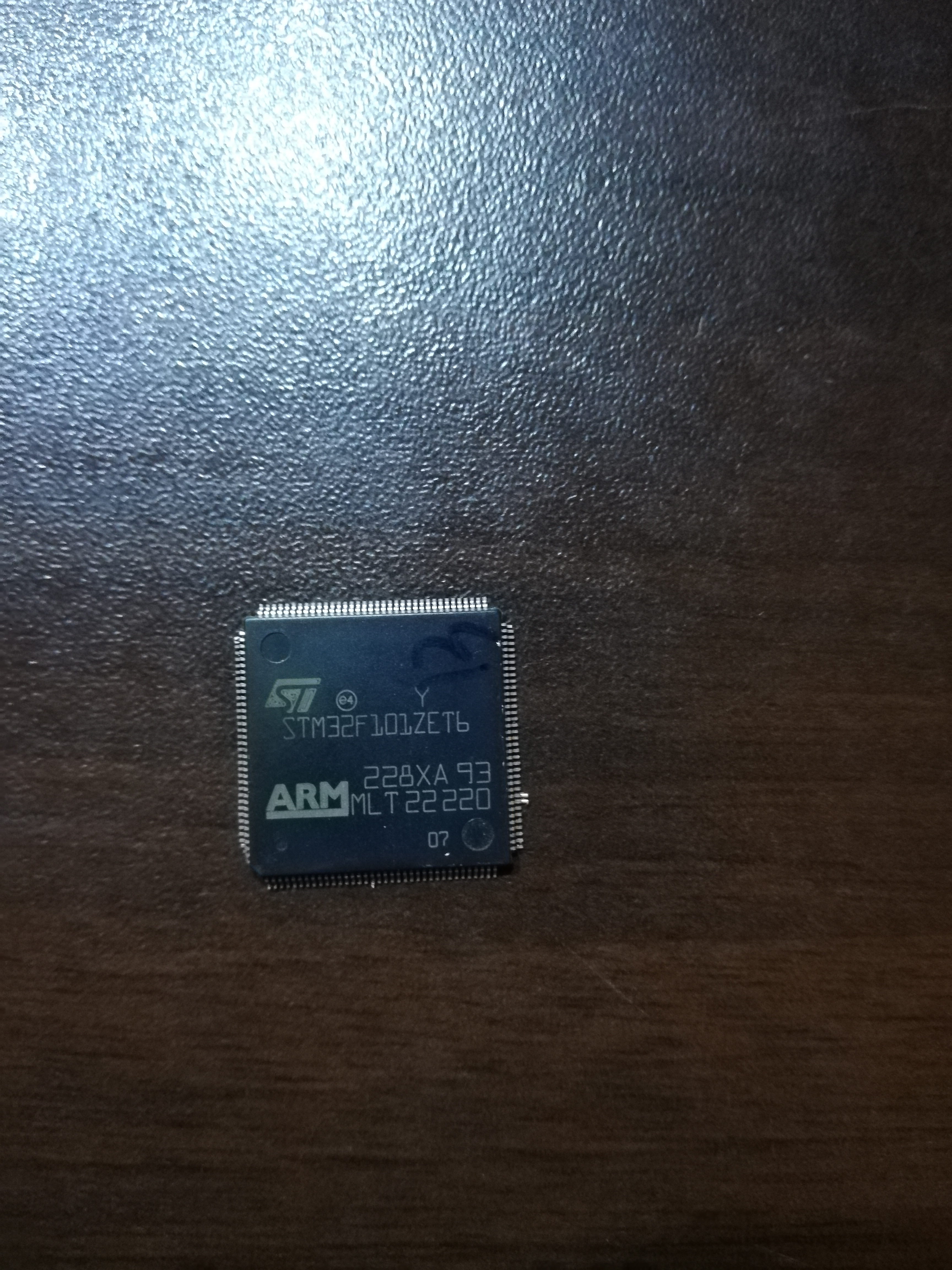

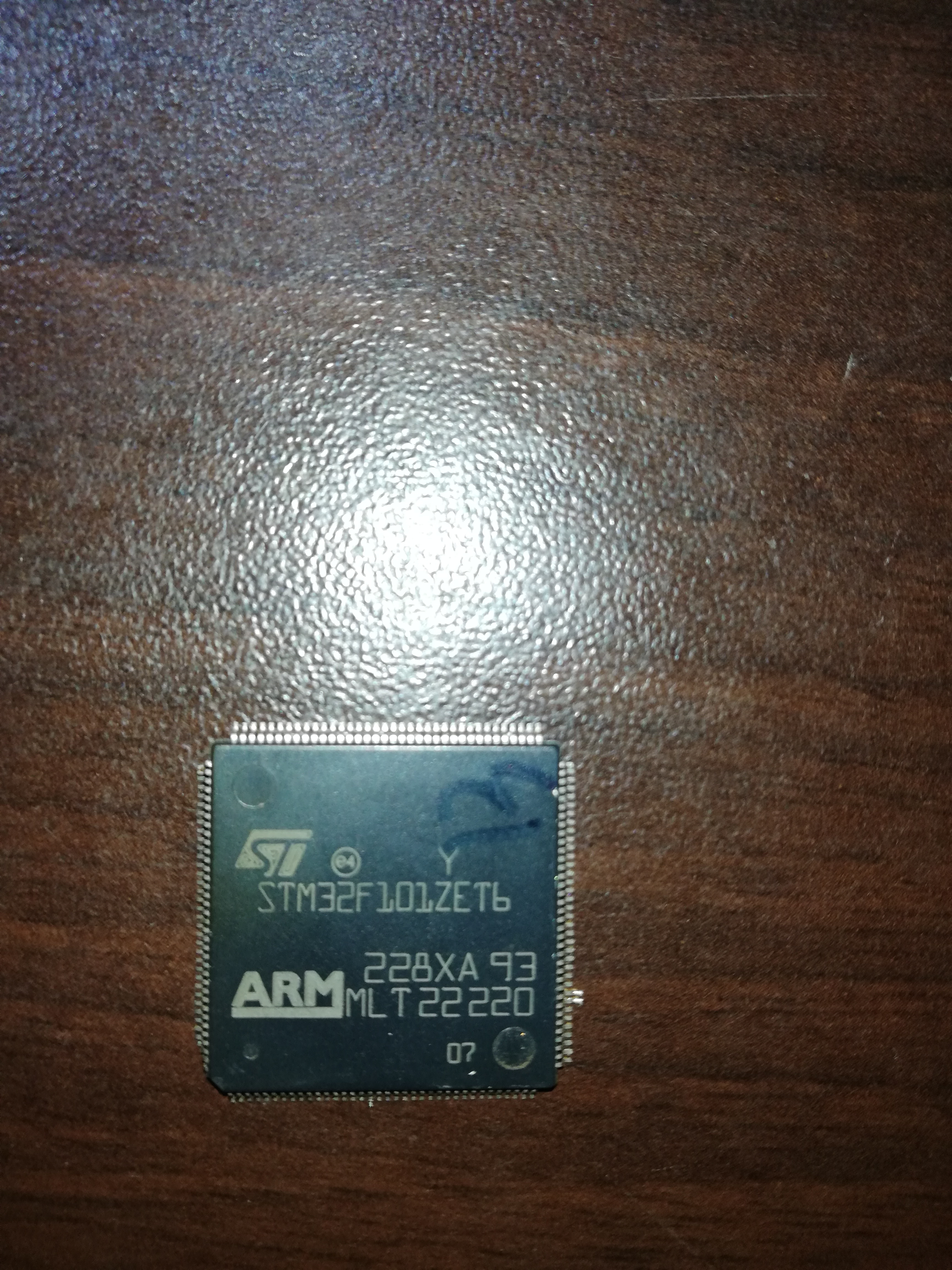

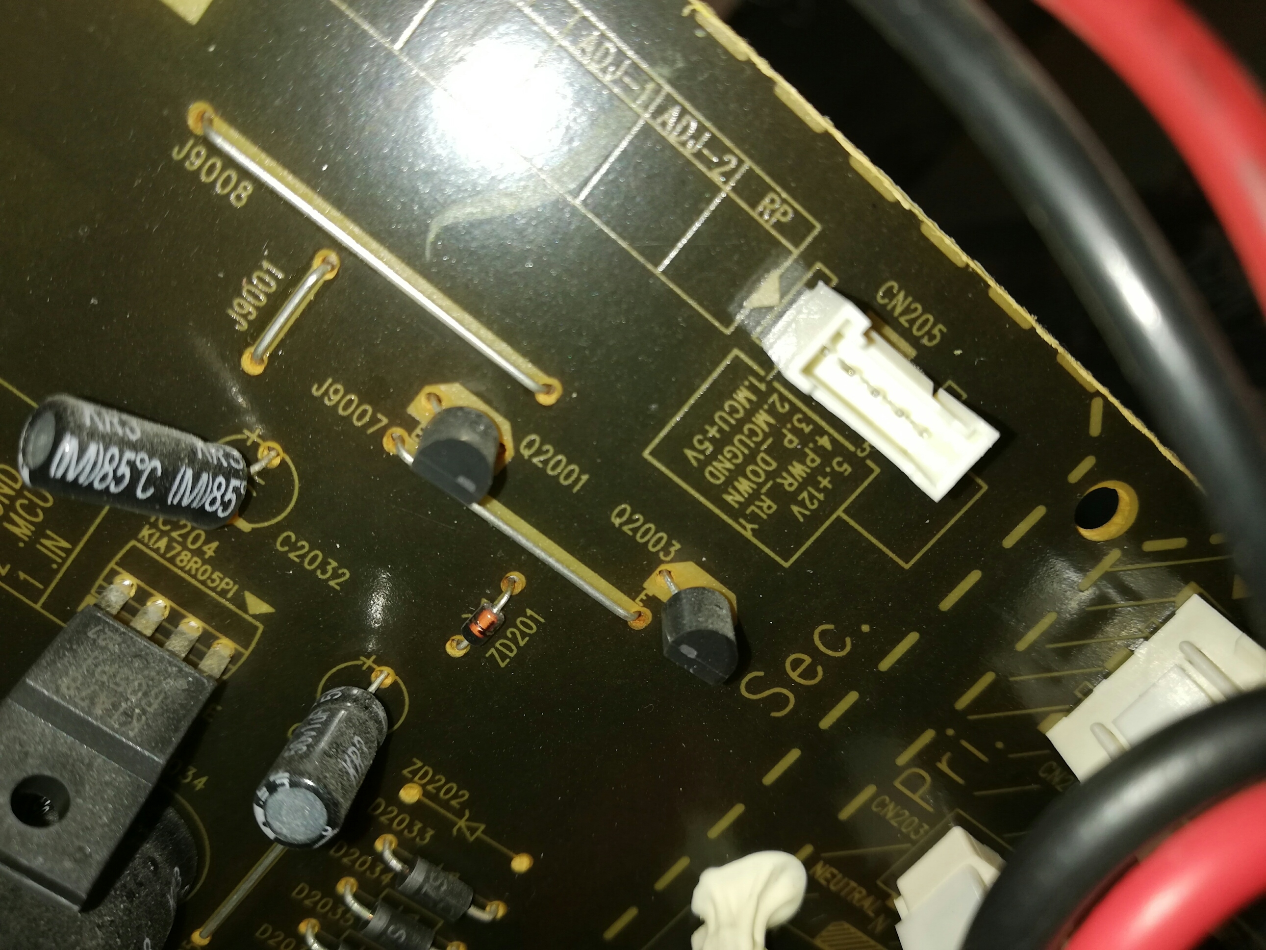

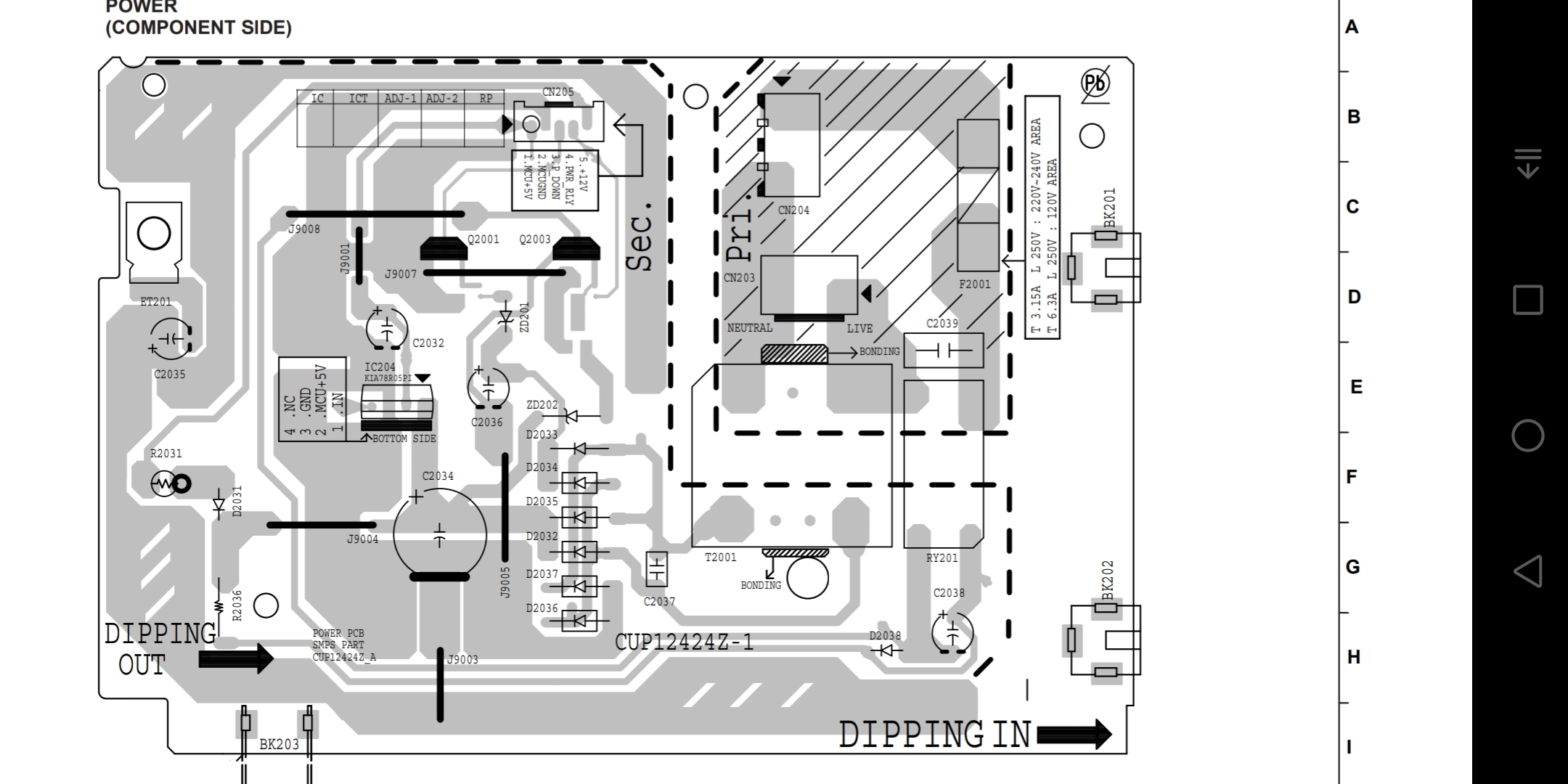

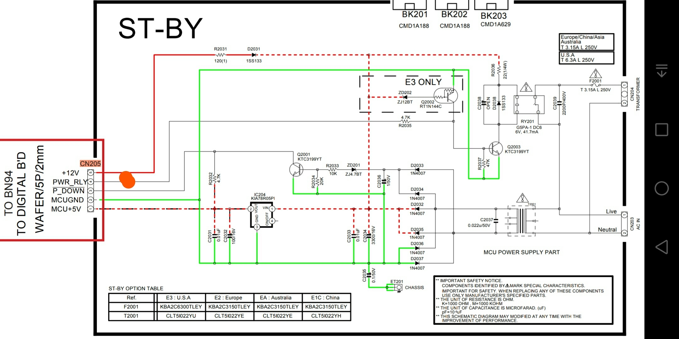

Użytkownik zgłosił problem z amplitunerem Denon AVR-1513, który przestał działać po przypadkowym zwarciu pinów na płycie zasilacza. Po zwarciu, na pinie 5 (+12V) zmierzono tylko 2.5V, co sugeruje uszkodzenie. Użytkownicy doradzili sprawdzenie schematu i elementów związanych z zasilaniem, ponieważ usterka może być poważna. Po dalszej diagnostyce okazało się, że procesor amplitunera ma zwarcie i wymaga wymiany. Użytkownik zakupił nowy procesor, jednak amplituner nadal się nie włącza. Dyskusja dotyczy również trudności w zdobyciu wsadu do programowania nowego układu, co jest kluczowe dla naprawy.
