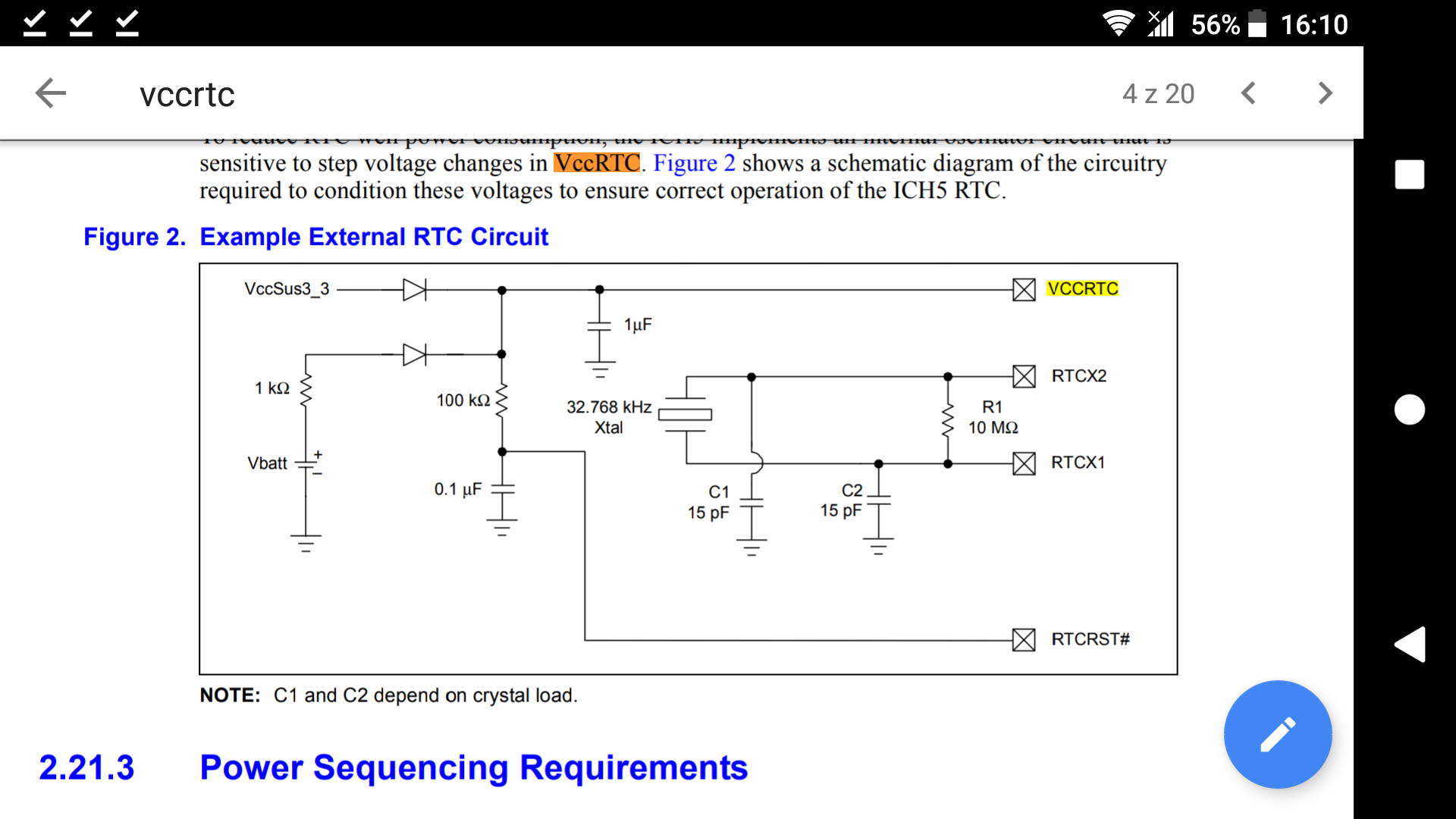

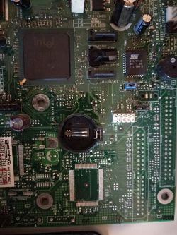

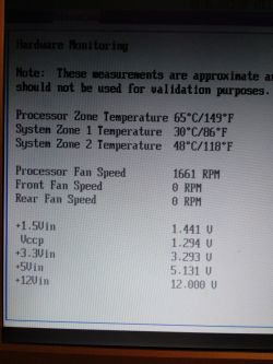

Witam!
Składam starszy komputer i mam problem z płytą główną Intel D865PERL. Na pierwszy rzut oka wydawało się że płyta jest sprawna ale BIOS nie trzyma ustawień nawet po wymianie baterii na nową. Podejrzane jest również też to że po włączeniu listwy zasilającej odrazu włącza się komputer nie naciskając nawet przycisku power. Próbowałem na innym zasilaczu i na dwóch różnych bateriach i dalej bez zmian.
Inna płyta główna na tym samym osprzęcie i zasilaczu działa bez problemu.
Może ktoś ma jakieś sugestie co może być przyczyną?
