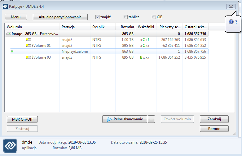

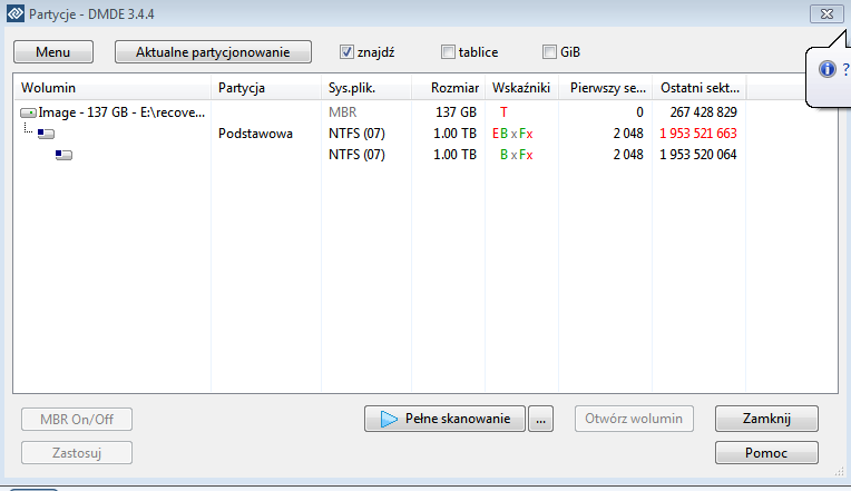

    Trochę się pośpieszyłem z radością i znowu stanęło i idzie po sektorze 100gb przy odczycie od tylu chyba muszę jakoś inaczej ustawić np żeby po błędzie 10 sektorów pomijał bo znowu będzie szło miesiąc.
    EDIT
    Jak odzyskać partycję NTFS z RAW na dysku 1TB WD?
    Kopia dysku była od początku robiona następnie przerwane kopiowanie i od tylu zgrywany do sektora na którym skończyło się poprzednie zgrywanie
    Obraz jest w 2 kawałkach jeden 137 a drugi 863gb.
    Druga część była ustawiona żeby po błędzie przeskakiwał jeden sektor i nie ponawiał próby odczytu.
    Co dalej robić ?

    By odzyskać coś sensownego z nazwami plików i katalogami obrazy teraz musisz połączyć w trzecim pliku lub na innym urządzeniu(o ile są skopiowane tak, że jeden się kończy a drugi zaczyna) i ten plik/urządzenie wczytać - oryginalne częściowe obrazy zachowaj do końca odzysku. W pierwszym są katalogi, nie ma plików, w drugim są pliki, nie ma skatalogowania. Odzyski z takich kopii będą dużo słabsze niż z jednego połączonego obrazu.
    Tak na szybko wydaje się jednak, że kopia obrazu od tyłu zawiera dodatkowe ok.100 MB obrazu od przodu lub odwrotnie (w każdym razie ok. 100MB wspólnych danych).

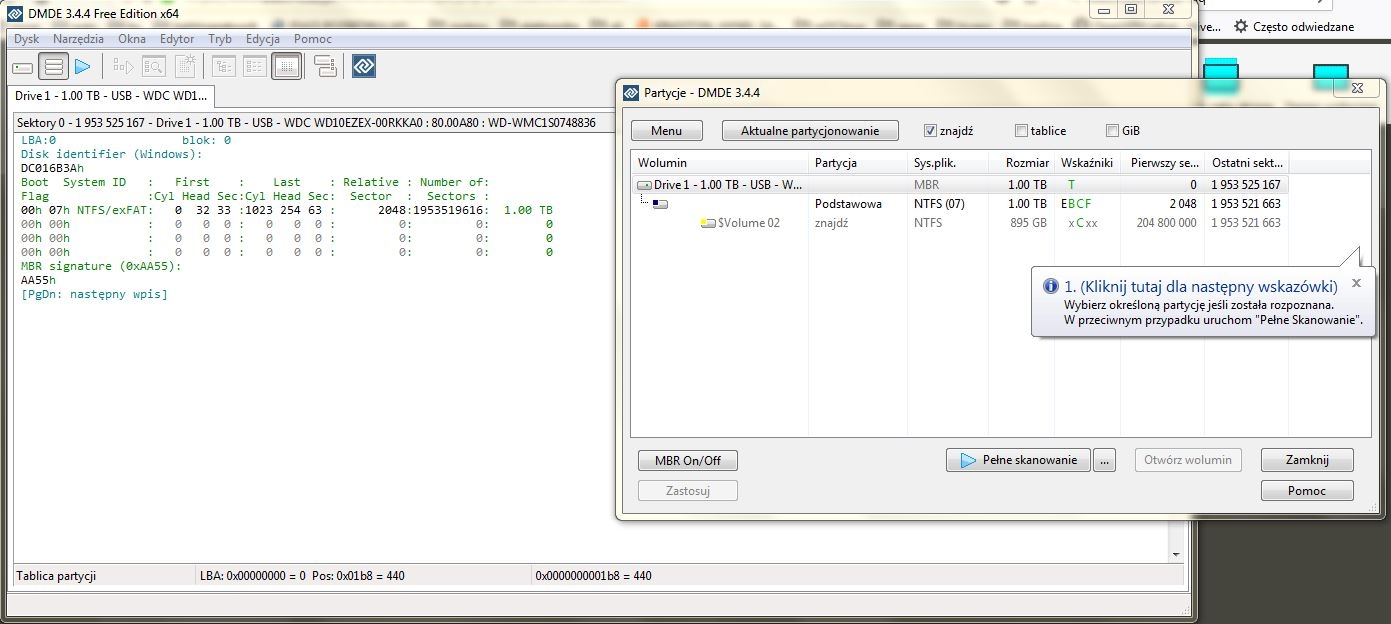

    Zauważ, że jak zsumujesz liczbę skopiowanych sektorów to wychodzi ok. 127 MB więcej niż pojemność całego dysku, stąd wniosek, że skopiowane jest więcej. Samo połączenie można wykonać i w CMD tworząc trzeci obraz lub dowolnym programem do łączenia plików, jednakże zauważ, że na to trzeba kolejnego 1TB miejsca. Sama procedura łączenia potrwa ok 2 godzin. Ważne natomiast jest, by znaleźć część wspólną plików i wykluczyć ją przed ich połączeniem. Utworzony połączony obraz musi zgadzać się wielkością co do sektora z oryginałem, tzn. każdy sektor musi zaczynać się w odpowiednim miejscu obrazu. Łatwo prawidłowość operacji będzie pozanać po wczytaniu połączonej kopii w DMDE. Jedna kopia ma wskaźniki EBxFx, druga xCxf. Przy poprawnym połączeniu uzyskasz EBCF. W przypadku niepoprawnego połączenia części kopii odzyskiwane pliki będą nieczytelne (tu odzyskiwane po katalogach - po sygnaturach będzie ok, ale nie będzie wszystkich plików, ich nazw i skatalogowania, ale tak można odzyskać dane już teraz bez łączenia kopii).

    Podłączyłem dysk jeszcze raz bezpośrednio do płyty głównej zrobiłem chkdsk i dysk pojawił się w eksploratorze już jako ntfs a nie raw.
    Teraz zgrywam dane idzie wolno ale struktura katalogów jest odzyskana i już 100gb mam odzyskane.
    Jak dysk nie padnie w trakcie to może jeszcze raz spróbuje zrobić obraz i z niego odzyskiwać.
