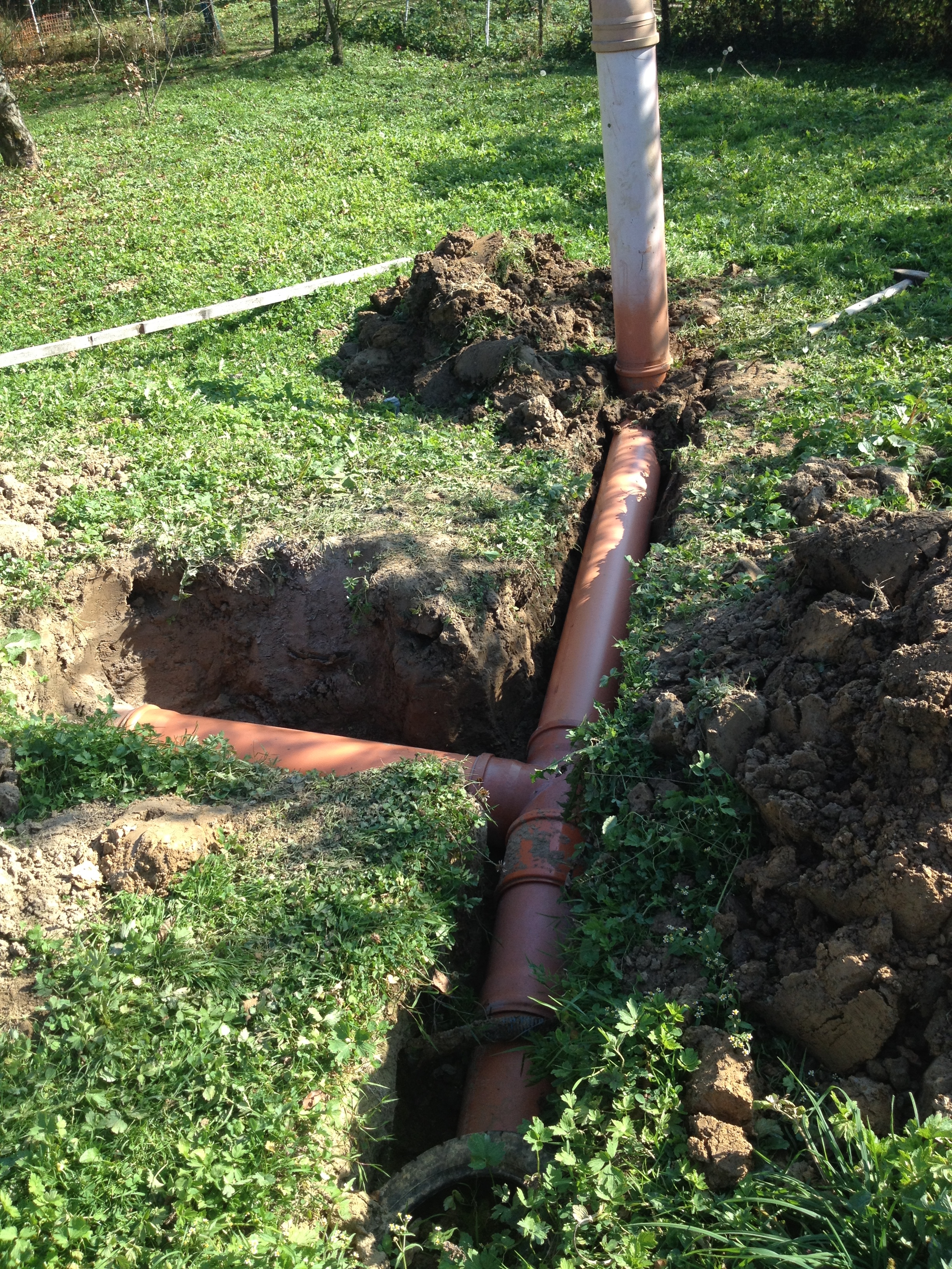

    Chciałbym zobaczyć wyliczenia opłacalności takiego działania...
    Moim zdaniem bez sensu jest akumulacja ciepła w gruncie. Większy sens ma wykorzystanie kolektorów do podgrzewania powietrza. Tylko wymaga to ocieplenia odcinka rury doprowadzającej powietrze do domu, co oznacza że wymiennik kolektorowy powinien być na końcowym odcinku. Niestety takie działanie powoduje podniesienie temperatury powietrza przepływającego wcześniej przez GWC w stosunku do powietrza zewnętrznego. Przykład pokazuje, że stosowanie szeregowe dwóch źródeł ciepła niskotemperaturowych zmniejsza efektywność jednego z nich.
