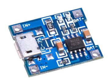

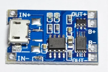

    Po pierwsze, potrzebujesz modułu ładowania / ochrony ogniw. Np. taki : https://allegro.pl/listing?string=tp4056&wher...Flisting&order=m&bmatch=baseline-ele-1-2-0725
    Szukaj raczej takich :
    Jak zbudować wkładki podgrzewające do butów i kiedy będzie grzać mocniej?
    Zamiast takich ;
    Ponieważ ten pierwszy ma zabezpieczenia a ten drugi nie. Po jednym takim module na jedno ogniwo.

    Po co ten moduł ładowania?

    Wystarczy, a może nawet być lepsza. Ale i tak musisz kupić moduł ochrony do ogniw. Jest to moduł który zabezpiecza ogniwa przed nadmiernym rozładowaniem.
