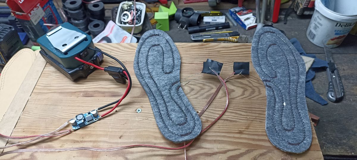

    Witam!

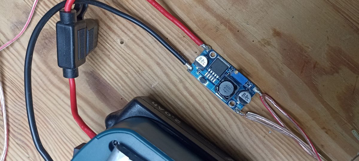

    Chcę zrobić podgrzewane wkładki do butów zasilane z akumulatora od elektronarzędzi. Pomyślałem, że będzie to dobry pomysł, bo pojemność będzie znacznie większa niż z małych ogniw i będzie możliwość ładowania. Zmontowałem wszystko, wyregulowałem napięcie potencjometrem, wkładki zaczęły grzać i wszystko by było spoko, gdyby cała płytka redukująca napięcie z akumulatora 18V na 6-7 V na wyjściu na wkładki nie zaczęła się mocno nagrzewać. Mam pytanie: jak można rozwiązać problem nagrzewania tego układu? Zastosować wentylator, radiator? Czy lepiej zastosować akumulator powiedzmy o napięciu tych 7V, ale o większej pojemności?
    W tym układzie, jaki mam, szkoda wytracać to ciepło, które powstaje, a wiadomo, że potrzebne jest ono jednak do grzania. Może macie jakieś rozwiązanie?
    Zasilacz i moduł obniżający napięcie na drewnianym blacie. Podgrzewane wkładki do butów z instalacją elektroniczną na stole warsztatowym.

    Za duży spadek napięcia. Użyj akumulatora o niższym napięciu, najlepiej właśnie 7,2V.

    Jaki prąd pobierają te wkładki i jakie obciążenie wytrzymuje przetwornica?

    Po co kombinować i robić coś co jest gotowe za 18PLN?
    https://pl.aliexpress.com/item/10050073518048...%3ApcDetailTopMoreOtherSeller%7Cquery_from%3A
    W twoim projekcie tracisz połowę energii(jak nie więcej), na podgrzewanie przetwornicy obniżającej napicie.
