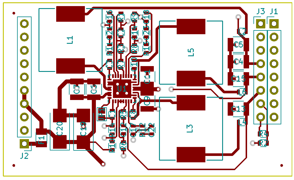

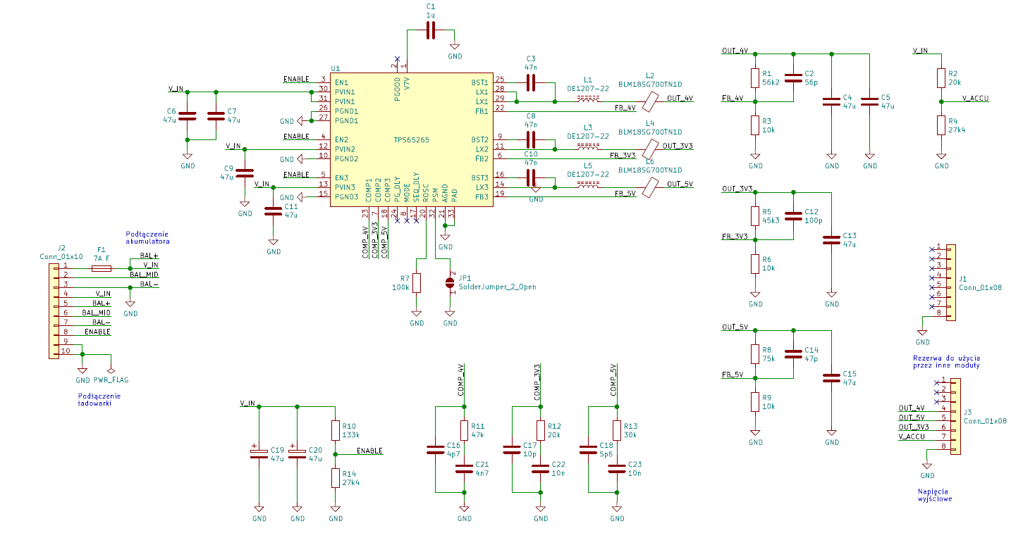

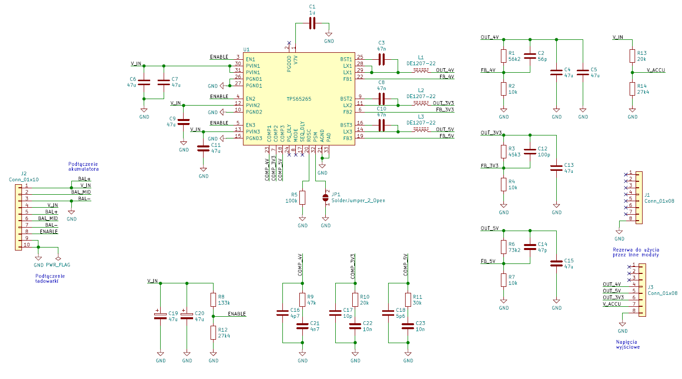

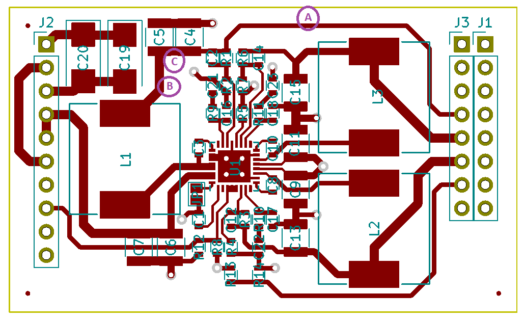

    Zaprojektowałem zasilacz w oparciu o Texas Instruments TPS65265. Na wejściu aku LiIon 2S. 3 wyjścia: V1 = 4V/2.5A, V2 = 3.3V/1A, V3 = 5V/1A. Częstotliwość przełączania ok. 500kHz (z wyliczeń na podstawie karty katalogowej 516kHz). Wszystko działa, tylko napięcia wyjściowe są strasznie zaśmiecone. Szpilki na wyjściu 4V sięgają nawet 1V. Na innych wyjściach są trochę mniejsze. Testowo obciążam przetwornicę rezystorem 5R1/5W. Dawałem większą pojemność na wyjściu, ale nie pomaga. Co zrobić, żeby się pozbyć tych szpilek?
    Kondensatory ceramiczne X5R 47uF/16V.
    Jak usunąć szpilki napięciowe w zasilaczu na TPS65265? Jak usunąć szpilki napięciowe w zasilaczu na TPS65265?

    Dołóż do tych kondensatorów wyjściowych 47uF równolegle 100nF.

    Jakie dokładnie kondensatory użyłeś? Przy takich częstotliwościach faktycznie powinny być low ESR oraz czy płytkę zaprojektowałeś zgodnie z layout guideline z dokumentacji?

    Tak jak pisałem w pierwszym poście: użyłem kondensatorów ceramicznych X5R 47uF/16V. Nie pamiętam konkretnego typu. Spróbuję dodać jeszcze te 100n z dielektrykiem X7R.
    Cała płytka ma wymiary 55x33 mm. Cewki są w odległości ok. 10 mm od scalaka, a kondensatory tuż przy nich.

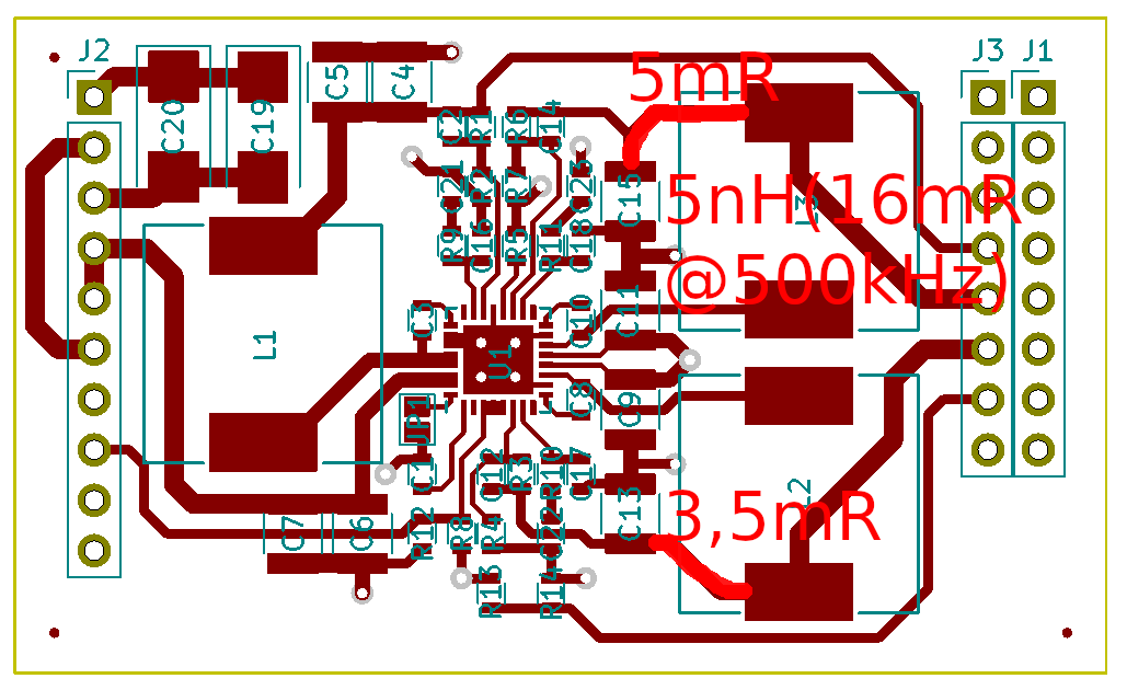

    Znalazłem typ kondensatorów: Murata GRM32ER61C476ME15. Na stronie http://ds.murata.co.jp/simsurfing/mlcc.html?lcid=en-us producent pisze, że przy 500 kHz mają ESR ok. 2 mOhm. Przy prądzie rzędu kilku amper szpilki powinny zatem wynosić po kilkanaście mV, ale nie kilkaset.
    Mimo to dodałem do nich równolegle 100 nF i nie widzę poprawy.
    Płytka jest wykonana z 2 warstwowego laminatu FR4. Elementy starałem się ułożyć zgodnie z zaleceniami producenta scalaka. Cała płytka ma wymiary 55 x 33 mm. Elementy dyskretne (z wyjątkiem kondensatorów 47u i cewek) są w rozmiarze 0603. Wszystkie krytyczne ścieżki są krótkie. Dolna warstwa jest cała wylana masą.
    Warstwa opisowa jest tylko na rysunku. Na płytce jej nie ma.

    Dławiki drutowe 22 uH Ferrocore DE1207-22. Zmieniłem je na HPI1260-220, które mają stały prąd pracy 5 A i prąd nasycenia 6 A (testuję z obciążeniem rezystancyjnym ok. 800 mA).
    _lazor_ napisał:
    Tylko pamiętaj, że szpilki nie mają 500kHz tylko znacznie znacznie więcej.
    Faktycznie. Nie wziąłem tego pod uwagę. Oscyloskopem popatrzyłem na częstotliwość drgań w szpilkach. Pokazał ok. 90 MHz. Niby to już trochę powyżej pasma oscyloskopu (70 MHz), ale z grubsza powinno się zgadzać.
    _lazor_ napisał:
    Zastosuj koralik ferrytowy, w tym wypadku powinien pomóc poprzez zwiększenie impedancji dla wysokich częstotliwości.

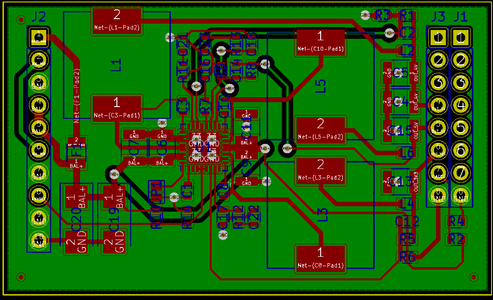

    Kupiłem ferryty BLM18SG700TN1D. 70 Ohm @ 100 MHz. Przy częstotliwości 90 MHz mają rezystancję ok. 60 Ohm, a więc 12 razy większą niż moje obciążenie. Zatem dołączając taki ferryt szeregowo do wyjścia powinienem zmniejszyć amplitudę szpilek kilkunastokrotnie.
    Próbowałem ten ferryt instalować w punktach A, B i C zaznaczonych na rysunku
    Najlepiej spisał się w punkcie C, tworząc z kondensatorami wyjściowymi filtr Π. Mimo to poprawa jest niewielka. Szpilki wciąż mają po kilkaset mV.
    Przyszło mi jeszcze do głowy, że fragment ścieżki przebiega pod cewką L3 i zakłócenia się indukują. Mając już przeciętą ścieżkę po eksperymentach z ferrytem ominąłem ten fragment (od punktu C do wyjścia) kawałkiem przewodu, który ułożyłem kilka centymetrów dalej. Niestety to też nic nie zmieniło.

    Już widzę problem. Layout.
    To co na papierze wygląda ok na fizycznym PCB nie ma prawa bytu. W tym wypadku na output masz głównie napięcie z cewki a nie z kondensatora filtrującego.
    Popatrz na example:
    http://www.ti.com/lit/ds/symlink/tps65265.pdf
    Kondensator wyjściowy jest praktycznie na wyjściu układu, a nie gdzieś w środku. Najlepiej powiel layout z example.
    Dzięki. Poprawię to i poproszę o opinię przed wysłaniem do produkcji.

    Na rysunku poniżej zaznaczyłem o ile pogarszasz ESR i ESL kondensatora ścieżką która przewodzi prąd dławika
    W praktyce to indukcyjność ścieżki z pojemnością kondensatora tworzą szeregowy obwód rezonansowy o częstotliwości 330kHz, dla częstotliwości pracy przetwornicy ten obwód ma charakter indukcyjny więc jego impedancja rośnie z częstotliwością.

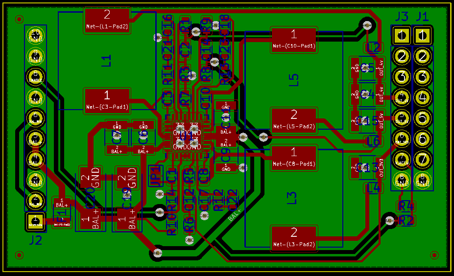

    Zmieniłem projekt PCB. Nie udało mi się dokładnie odwzorować przykładu z karty katalogowej ze względu na wymiary płytki i ułożenie złącz. Starałem się jednak, żeby prąd wyjściowy ze scalaka płynął najpierw przez cewki, a kondensatory były praktycznie na samych wyjściach zasilacza. Szeregowo z cewkami dodałem też wspomniane ferryty. Umieściłem je tuż przed kondensatorami wyjściowymi.
    Jak usunąć szpilki napięciowe w zasilaczu na TPS65265? Jak usunąć szpilki napięciowe w zasilaczu na TPS65265? Jak usunąć szpilki napięciowe w zasilaczu na TPS65265?
    Czy takie ułożenie elementów jest poprawne?

    Poczytaj trochę o projektowaniu PCB pod EMC. Robisz tutaj mocne babole a ja niestety nie jestem w pracy by robić Tobie review płytki, ba nawet nie jestem z zawodu hardwarowcem, więc pewnie osoba, która codziennie patrzy na PCB po 8-10h jeszcze więcej by wyłapała błędów.
    Ale to co ja widzę na pierwszy rzut oka:
    - Prowadzenie ścieżek pod dławikami
    - brak wylewki GND na top
    - jak już i tak będziesz płacić za metalizowanie via to zrób trochę ich więcej, rozłożonych w miarę równomiernie na PCB
    - Elementy sprzężenia zwrotnego jak najbliżej sterownika (dzielnik napięcia, kondensatory itp).
    Musisz poczytać trochę o teorii projektowania PCB i prowadzenie sygnałów na PCB...

    Moim zdaniem ten koralik ferrytowy oznaczony jako f1 więcej szkodzi niz pomaga. Przy takiej częstotliwości na każdą ścieżkę musisz patrzeć jak na pewną dodatkową indukcyjność w obwodzie. Dlatego nie możesz np. robić takich połączeń jak to zrobiłeś z kondensatorami C19 i C20. Masę/plus do tych kondensatorów biegnącą ze sterownika wyprowadzasz wcześniej a później bezpośrednio z kondensatorów na złączę. Tj. ścieżka masy/plusa powinna biec w kolejności elementów: sterownik->kondensator->złącze a nie sterownik->złącze->kondensator. Ponadto dostosuj się do uwag lazora.
    To jest bezpiecznik. O,
    miszaa88 napisał:
    88"]Moim zdaniem ten koralik ferrytowy oznaczony jako f1 więcej szkodzi niz pomaga.
    Dlatego to jest bezpiecznik, a nie koralik. O, taki :)
    Na złączu po lewej stronie piny 1-3 są wejściami z akumulatora. Do kolejnych pinów będzie podłączana ładowarka z balanserem. Na czas pracy ładowarki nóżka 8 złącza będzie zwierana z masą, co spowoduje wyłączenie przetwornicy. Wszystkie wyjścia są na złączu po prawej stronie.

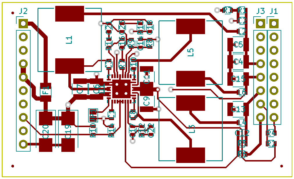

    Po Waszych uwagach zrobiłem kolejne poprawki w ułożeniu elementów. Ograniczyłem ścieżki pod dławikami i poprawiłem połączenie kondensatorów na wejściu. Przysunąłem też elementy sprzężenia zwrotnego do układu sterownika. Tak to wygląda:

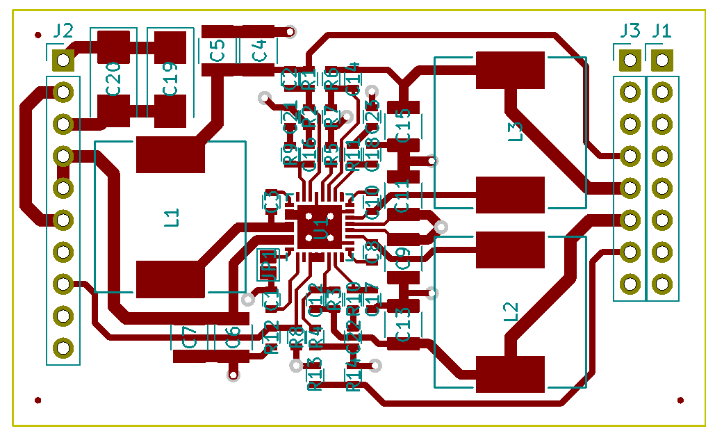

    Układ po wprowadzeniu sugestii wskazanych przez Kolegów działa bardzo dobrze. Amplituda szpilek zmalała do kilkunastu miliwoltów.
    Dziękuję wszystkim za pomoc. Problem uważam za rozwiązany i zamykam temat.
