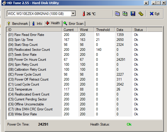

    Ta wartość nie jest prawidłowa, wykonaj skan MHDD i zamieść wyniki skanu powierzchni. Jak masz tam ważne dane to zabezpiecz je w razie problemów z dyskiem.

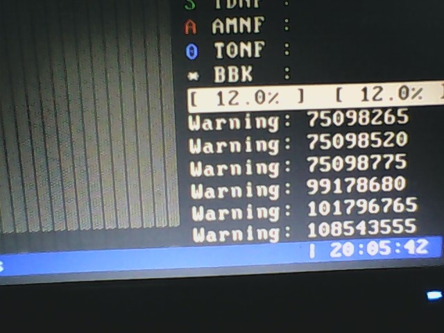

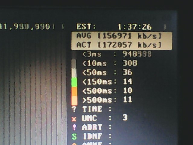

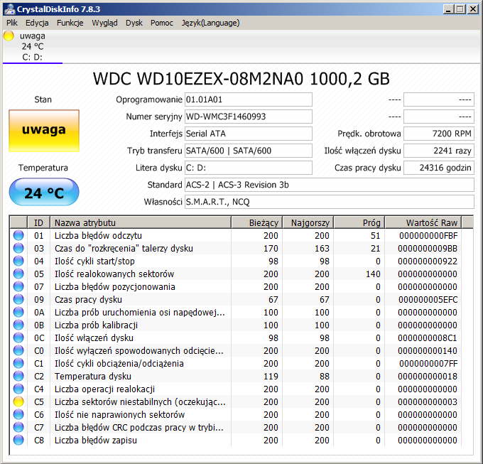

    Właśnie zacząłem robić test dysku i sprawa wygląda tak po 12%. Wybaczcie za jakość.

    Po zeskanowaniu całości nic wyżej nie podskoczyło z tych złych rzeczy, 9-9-11 i 1 UNC, tak jak wyżej.
    Niby robiłem screenshoty f10, wpisywałem komendę copy a nie zapisało niczego. :/

    F4 z remapem mało pomoże.Tuż już skan z erase delays byłby potrzebny, ale jak to wina mechaniki dysku, czy głowicy, to ten słabszy sektor zawsze będzie w innym miejscu, przy czym przy erase delays trzeba uważać, by nie skasować sobie sektora danych zawierającego fragment ważnego pliku, więc przed taką operacją warto na dysku (nie mylić z partycją) nie posiadać żadnych ważnych danych lub mieć je zabezpieczone. Jak zawiesi się na skanie z remapem (a miałem przypadki takie) to robiłem zerowanie celowane w konkretny sektor:
    https://www.elektroda.pl/rtvforum/topic3411926.html#16911042

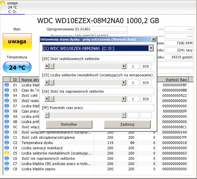

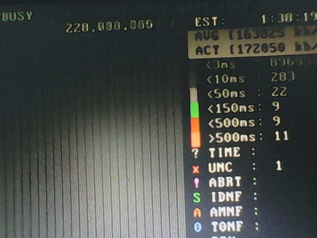

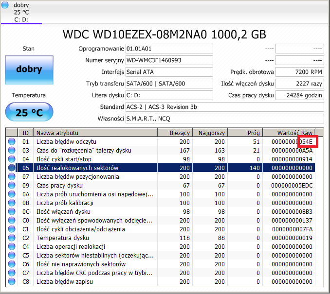

    Zrobiłem z ciekawości skan jeszcze raz do 12-13% i teraz wynik jest inny o dziwo - Windows 7 zawiesza się na ekranie ładowania - nie mogę wejść w tryb awaryjny

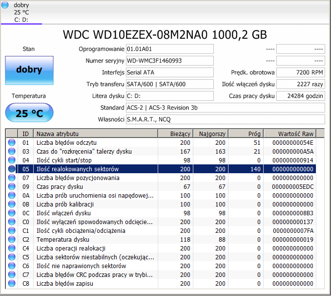

    Ściągnąłem też znów Crystaldiscinfo i dostaje teraz taką informacje.

    3 UNC nie wywalą dysku,
    stawiam piwo że to nie wina dysku!
    dlaczego niby w jeden dzień poważne błędy dysku by nie istniały no bo system normalnie pracuje, instaluje się i restartuje, a rano (w nocy podgryziony chyba przez myszki) wywala błędy , i dodatkowo po reinstalce znowu dysk jest dobry , to bez sensu.
    To nie dysk , zostaw te mhhd, naprawaie hdd zajmij się systemem
    Zostaw goły system, po co ten Avast, antywirusy najczęściej powodują takie błędy, nieinstaluj go.

    Wzrasta atrybut 01- dysk i tak będzie wymagał wymiany. Jeśli masz możliwość sprawdź zachowanie na innym dysku (nie musi być nowy, dla sprawdzenia wystarczy by był sprawny).

    Przecież tu ewidentnie ten dysk jest do wymiany :!:
    Nowy, po zainstalowaniu systemu na nim, od razu monitoruj. :idea:

    Właśnie o to chodzi że nie od razu. Tretrois pisze że system pracuje sprawnie i się nie wiesza po instalacji, więc nie od razu. Pisze że tylko po nocy , albo jednym dniu.
    Jak to jest nowa instalka za każdym razem to nawet dane są w tych samych podobnych, sektorach dysku, fizycznych częściach dysku.
    Uszkodzony tak poważnie dysk że uniemożliwia uruchomienie systemu, powinien system zawieszać za każdym razem, a nie po jakimś czasie.
    Dlaczego sądzisz że jednego dnia dysk może być poważnie uszkodzony, by następnie po nowej instalacji znowu być sprawny i pozwalać na bezproblemowe działanie Windows ?

    Udało się odpalić windowsa bez problemów dwa dni pod rząd, chociaż to jest ta sama sytuacja, bo po pierwszym zepsuciu też działał potem przez 2 dni.
    Zauważyłem jednak, że ładowanie windowsa było dłuższe już dzisiaj niż wczoraj(z minute-2, już myślałem, że zaraz wywali mi błędem o systemie), trochę się na wgrywaniu utrzymało - A wydaje mi się, że z czystym prawie windowsem ogólnie wszystko powinno się wgrywać bardzo szybko, tak jak wgrywało mi się w przeszłości po ogólnym czyszczeniu windowsa.

    Ludzie skoro dysk ma problem od niego zacznijmy nie reanimujcie trupa !.
    Problemy usuwamy po kolei mamy padnięty dysk Więc wymiana jeden kłopot mniej. Następnie szukamy kolejnych.
    Przepraszam za wyrażenie " szkłem du.. nie podetrzesz".
    Jeśli autor dziaduje to nic nie zrobicie.Czasem coś pada i podlega wymianie nie pytam il lat ma dysk.Mój teraz też pada jutro jadę po nowy.Oczywiście w laptopie Komp zamula wiesza się itp .
    Nie szukajcie dziury w całym niech kupi sprawny używany i zobaczymy to grosze kosztuje.
    Bijemy pianę wiedząc że dysk złom to bez sensu.
