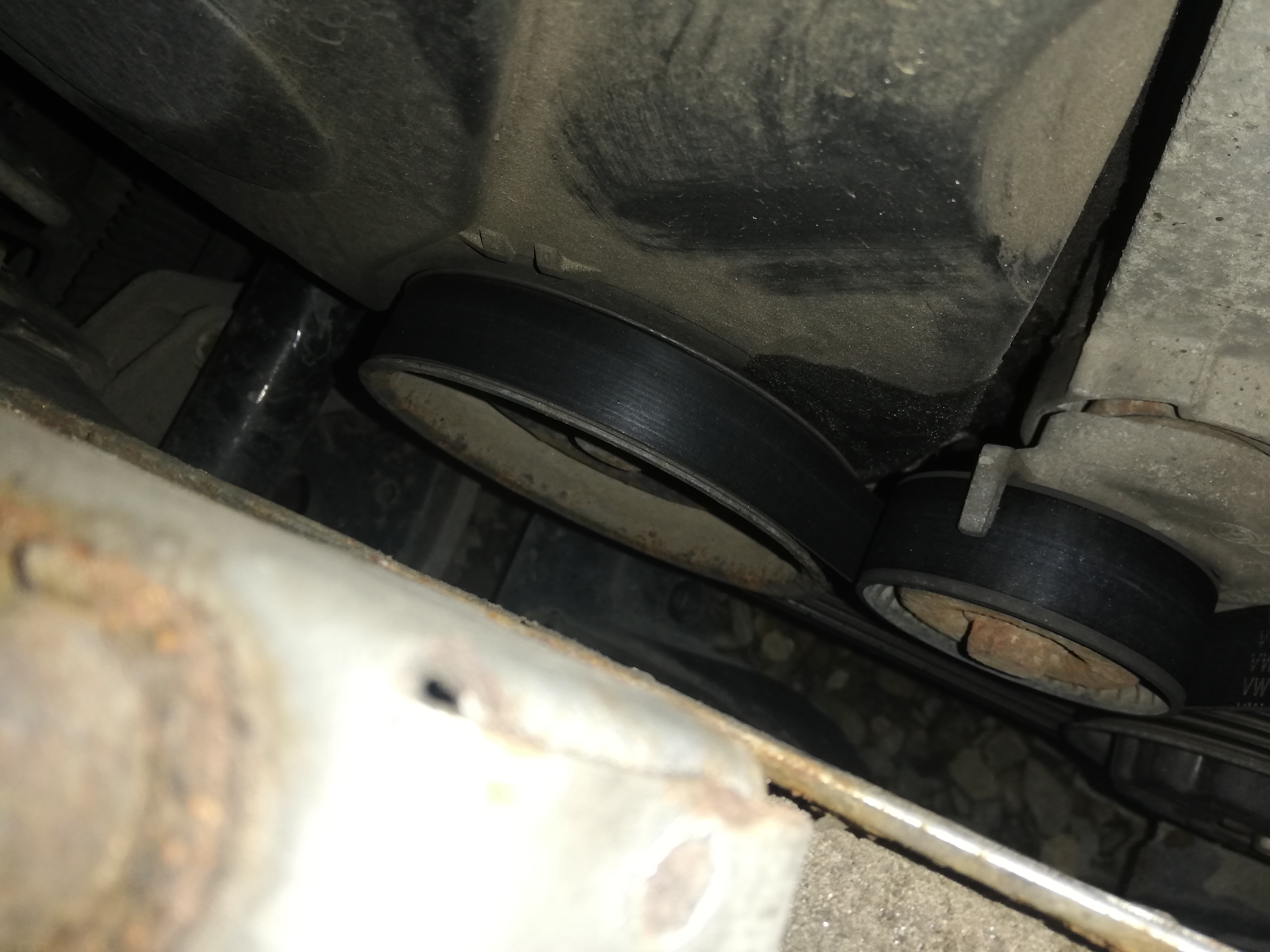

    Mam wyciek z koła pasowego rozrząd jeszcze nie jest do wymiany i nie chcę za bardzo tego rozbierać jak myślicie bezpieczna jazda z tą usterką SEAT Ibiza 6l 1,4 16v - Czy bezpieczna jazda z wyciekiem z koła pasowego?

    Pójdzie olej na pasek rozrządu i do wymiany będzie rozrząd i głowica do roboty. Nie rozumiem dlaczego nie można zdjąć paska, wymienić uszczelniacza i założyć paska na powrót odpowiednio napinając. Zreeztą nawet nowy pasek to kilkadziesiąt złotych. Tyle co uszczelniacz.

    Wymieniono uszczelniacz
