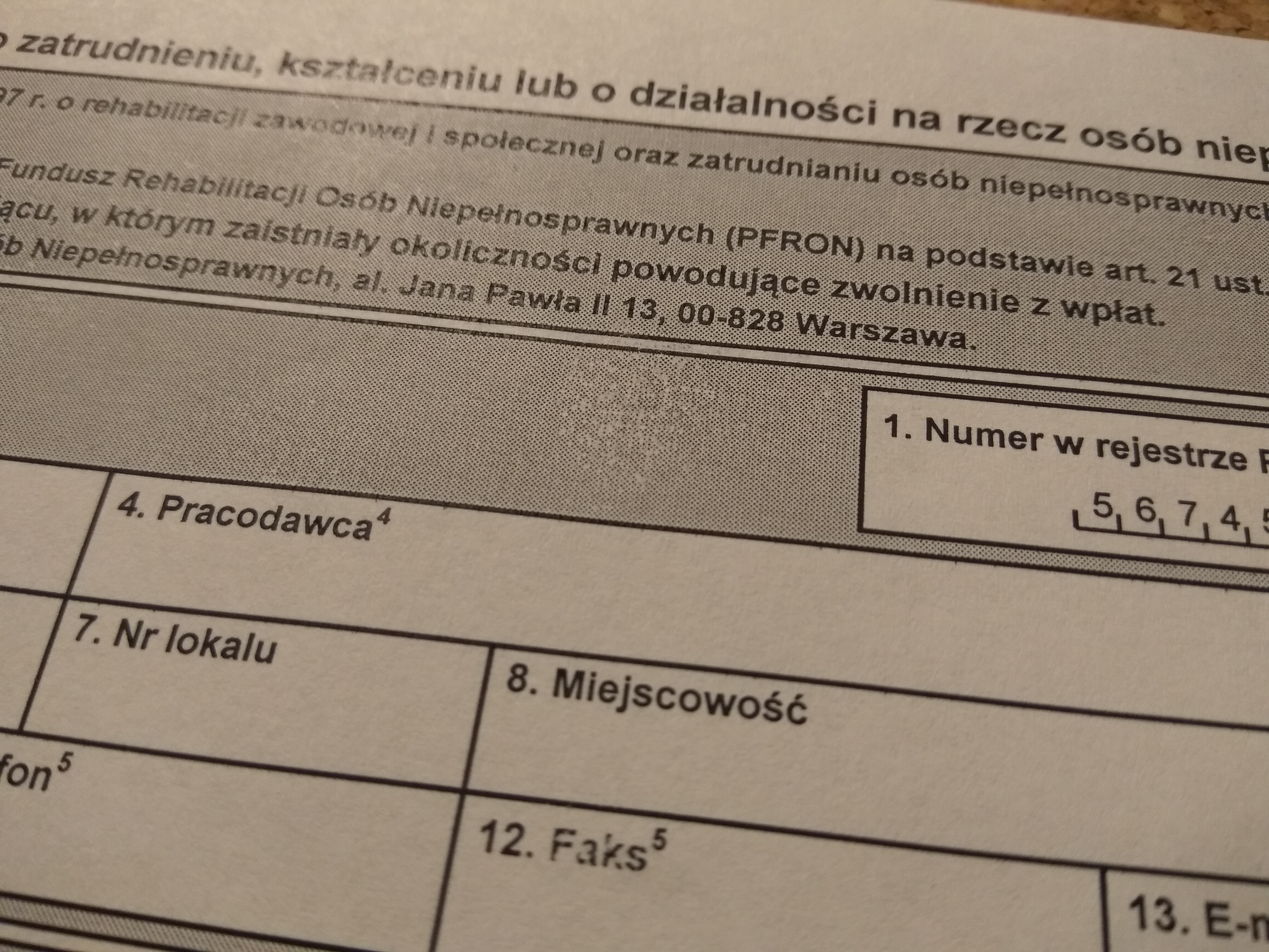

    mam już dość sporo lat drukarkę laserową HP1020, od jakiegoś czasu zauważam narastający problem trzymania się toneru powierzchni na której drukuję, koperty, kartki.
    Kasetę wymieniłem na nową problem jest ten sam. Kupuję raczej dobrej jakości kasety z tonerem.
    Teraz mam przed sobą wydrukowany formularz na kartce, przejadę po wydruku palcem i jestem w stanie zetrzeć toner. Już na kopertach zauważałem, że adres ściera mi się dość szybko.
    W innym zakresie nie ma problemu z wydrukiem i jego jakością.
    Prosiłbym o radę co wymienić i gdzie zakupić. Chciałbym jeśli to jest możliwe zakupić części oryginalne.
    Dodatkowo jeśli już będę rozbierał drukarkę co jeszcze warto wymienić profilaktyczne ze względu na wiek drukarki i przebieg. Drukarkę posiadam od nowości.

    Doprecyzuję jeszcze, to nietrzymanie tonera objawia się gdy kartki czy koperty leżą na sobie i się te dokumenty przesuwa. Załączyłem zdjęcie. W tym miejscu kilkakrotnie przetarłem niezbyt mocno opuszkiem palca po kartce.
    Jeśli chodzi o równomierność i jednolitość druku to jest w porządku. Jedyny problem to nietrzymanie się tonera, kilka razy się gdzieś kartki poprzesuwają i widzę nieznaczne ubytki.

    Folia , tulejki docisku na dobry początek do wymiany. Pomijam fakt że zamienniki są ładowane coraz gorszej jakości tonerem .

    Wspomniane elementy wymienię jak tylko znajdę jakieś źródło z oryginalnymi częściami, po tylu latach nie zaszkodzi. Chyba, że są jakieś dobre warte uwagi zamienniki?
    Natomiast zaważyłem, że zmieniając ustawienie w preferencjach wydruku, typ papieru, z Plain na Heavy 90-105g/m przywieralność toneru jest lepsza.
    Papier na którym robię wydruki ma 80g. Plaint to zdaje się 75-104g więc nie powinno to robić problemu, a jednak jest zauważalna różnica. Choć nie na tyle by tak to zostawić.
    Rozumiem, ze wybór trybu wpływa na temperaturę? Im grubszy papier tym temperatura wyższa?

    Dokładnie . Dodatkowo drukarki z reguły pracują troszkę wolniej. Chodzi o wydłużenie czasu utrwalania i lepsze wgrzanie tonera z papierem.
