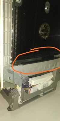

    Jeszcze pytanie gdzie zmywarka może mieć wyciek? Dokładnie chodzi mi o to co może się rozszczelnić. Nie chce uwalić nowej grzałki.
    W tej chwili wydaje się wszystko suche, ale po rozebraniu było widać wodę, bardziej po prawej stronie, za modułem sterującym. (Raczej nie nachlapałoby się od otwierania drzwiczek podczas zmywania?)
    O ile wszystko w tej zmywarce jest na wierzchu to wycieku nie wiem gdzie szukać. Chyba nie da się przedziurawić zmywarki tak jak np. pralki.
    Na zdjęciach widać białą maź. Zmywarka leży na plecach a to jest prawy bok stojąc przed drzwiczkami. Na początku myślałem, że to jakiś smar, ale to chyba jakieś resztki spienionej tabletki.
    Nad grzałką, na uszczelce misy.

    Podziękowania dla wszystkich za pomoc i poświęcony czas. Pompa wymieniona, a zmywarka działa, ale mam wyciek w zaznaczonym miejscu.
    Jednak mam teraz pytanie. Jest tam niby czarna uszczelka i przezroczysta osłona, która ma chronić moduł sterujący przed wodą. Czy to miejsce powinno być szczelne czy nie?
    Podczas intensywnej pracy zmywarki woda chlapie na zewnątrz. Na filmikach widać jak leci woda. Widać też, z którego miejsca leci, tak jakby obudowa się odkształciła od wysokiej temperatury i teraz nie dolega jak należy.
