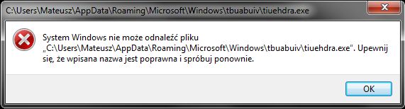

    Wczoraj pobrałem plik z Internetu i od tego czasu w przeglądarce włączają się reklamy i przeglądarka blokuje sie gdy wpisuje malware lub coś w tym rodzaju. Zainstalowałem adwcleaner w trybie awaryjnym i nic nadal to samo. Proszę o pomoc
    Edit: Widziałem na forum podobny problem https://www.elektroda.pl/rtvforum/topic3476544.html kolega miał praktycznie taką samą sytuację co ja.
    • Addition.txt (72.03 KB) Musisz być zalogowany, aby pobrać ten załącznik.
    • FRST.txt (71.32 KB) Musisz być zalogowany, aby pobrać ten załącznik.

    @mati_haker infekcja blokuje pobieranie, a sam mbam nie usunie infekcji.
    @CHOPIN66 wszystko masz podane w logach, po co o to pytasz?
    @radex324 nie byloby tego dzialu, gdyby to bylo takie latwe.
    Autor jak widac uzyl mbam, adwc, do tego ma eset i NIC sie nie zmienilo! Nie wiem po co w ogole piszecie w tym dziale...
    @Diablooder
    Usun recznie te wszystkie skroty z cyrylica w nazwie:
    C:\Users\Mateusz\Desktop\programy\DАEМОN Toоls Litе.lnk
    C:\Users\Mateusz\Desktop\programy\Firеfоx.lnk
    C:\Users\Mateusz\Desktop\programy\Gоoglе Chromе.lnk
    C:\Users\Mateusz\Desktop\programy\Рrzеglądаrka Opеrа.lnk
    C:\Users\Mateusz\AppData\Roaming\Microsoft\Windows\Start Menu\Programs\Intеrnet Exрlorеr.lnk
    C:\Users\Mateusz\AppData\Roaming\Microsoft\Windows\Start Menu\Programs\Roblox\Rоbloх Playеr.lnk
    C:\Users\Mateusz\AppData\Roaming\Microsoft\Windows\Start Menu\Programs\Accessories\System Tools\Intеrnеt Еxрlorеr (Nо Аdd-ons).lnk
    C:\Users\Mateusz\AppData\Roaming\Microsoft\Internet Explorer\Quick Launch\Lаunсh Internеt Eхplorеr Вrowser.lnk
    C:\Users\Mateusz\AppData\Roaming\Microsoft\Internet Explorer\Quick Launch\User Pinned\TaskBar\Рrzeglądаrkа Ореrа.lnk
    C:\Users\Mateusz\AppData\Roaming\Microsoft\Internet Explorer\Quick Launch\User Pinned\TaskBar\Рrzеglądаrka Opеrа (2).lnk
    C:\Users\Mateusz\AppData\Roaming\Microsoft\Internet Explorer\Quick Launch\User Pinned\TaskBar\Рrzеglądаrka Opеrа (3).lnk
    C:\Users\Mateusz\AppData\Roaming\Microsoft\Internet Explorer\Quick Launch\User Pinned\TaskBar\Рrzеglądаrka Opеrа.lnk
    C:\ProgramData\Microsoft\Windows\Start Menu\Programs\Firеfох.lnk
    C:\ProgramData\Microsoft\Windows\Start Menu\Programs\Рrzеglądаrka Орera.lnk
    C:\ProgramData\Microsoft\Windows\Start Menu\Programs\ХеnохМТ2Кlient.lnk
    Wykonaj Fixlist.txt dla FRST:

    Po wykonaniu usun katalog C:\FRST i to wszystko.
  • #7 17539215
    Diablooder
    Poziom 7  
    Posty: 3
    Po wykonaniu fixlisty wszystko śmiga. Wielkie dzięki za pomoc.
