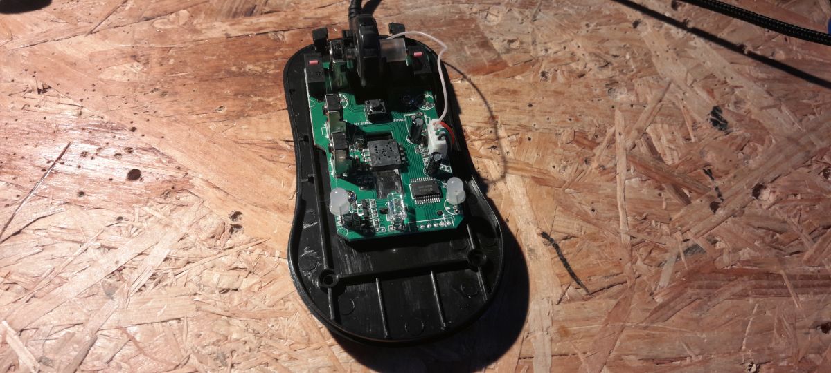

  • Przedstawiam szybką naprawę myszki Krypton 190. Przyczyną naprawy był ciekawy zarazem efekt - kursor przesuwał się płynnie po ekranie, następowało spowolnienie, a następnie zamrożenie w jednym miejscu.
    Rozkręciłem myszkę i okazało się, że nie świeciła się dioda LED.
    Otwarta mysz komputerowa z widoczną płytką PCB na drewnianym blacie

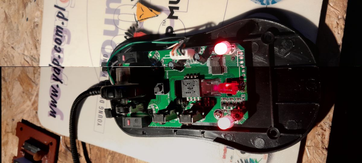

    Wymieniłem ową diodę na jakąkolwiek diodę czerwoną pozyskaną z pozostałości dekodera analogowej telewizji satelitarnej. Po wymianie myszka ożyła.
    Otwarta myszka komputerowa z widoczną płytką PCB i świecącymi czerwonymi diodami LED
    Film pokazuje działanie po naprawie, czasami potrafi się zlagować przy mocniejszym dociśnięciu.

    Nie "świeciła" bo może była podczerwona? Efekt naprawy z filmiku i opis, że czasem potrafi się zlagować świadczy, że nie działa jednak jak powinna? Może największą czułość ma na światło IR i trzeba było wstawić właśnie taką diodę?

    Sprawdziłem i sensor pracuje w świetle widzialnym - użyty jest sensor Avago ANDS 5050
    Przyczyna lagowania się rozwiązała - dioda nie świeci tak intensywnie jak diody współczesne ( stara produkcja z późnych lat 90 a do tego dioda nie jest bezbarwna tylko z czerwonego tworzywa ) a do tego użyłem podkładki białej z lekkim połyskiem . Na powierzchniach matowych tj. kołdra , prześcieradło itp. lagowanie nie występuje. Elektroniczny był o 17 zamknięty. Może naklejenie taśmy izolacyjnej poprawiło by czułość na powierzchniach z połyskiem- tak rekomenduje producent sensora - zmniejszyć emisję boczne diody LED.
    Nakleiłem kawałek szarej taśmy na czujnik i LED lagowanie na powierzchni z połyskiem zmalało.

    Wymieniłem przed chwilą diodę LED na bardzo jasną czerwoną - Lagowanie zniknęło - można z powrotem używać myszy na prześcieradle, kołdrze, kocu, płycie OSB itd. i nic się nie przycina.
