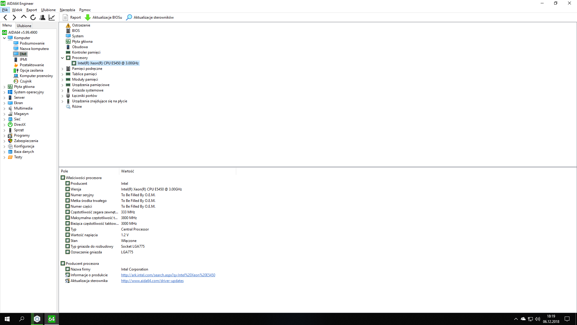

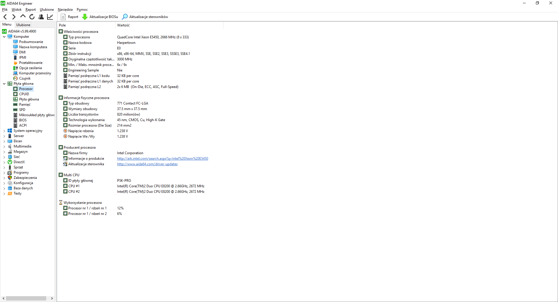

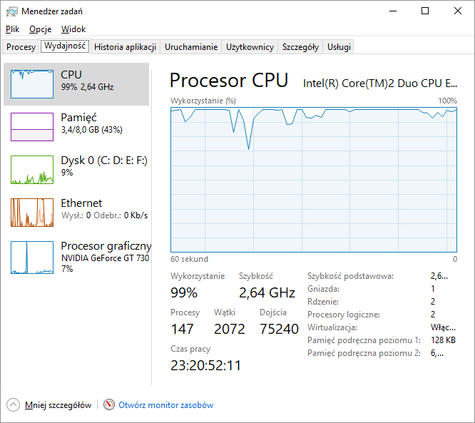

    Przepraszam, że post pod postem, ale mam pewne wątpliwości.
    Czy tu wszytko dobrze wygląda?
    Czy odczuję poprawę zmieniając Intel Core 2 Duo E8200 na Intel Core 2 Quad Q9505cpu.png (74.45 kB)Musisz być zalogowany, aby pobrać ten załącznik.
    #20 17608975
    Dra98
    Moderator - Komputery Serwis
    Posty: 9196
    Pomógł: 1321
    Ocena: 1076
    Źle zwłaszcza, że powinny być cztery rdzenie nie 2 - 2.

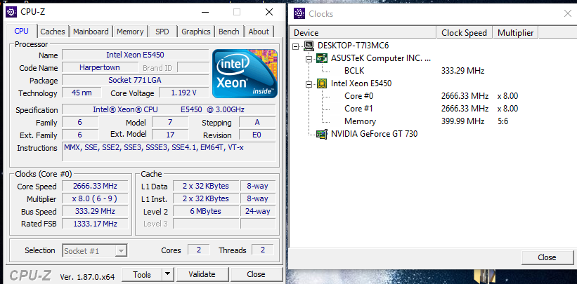

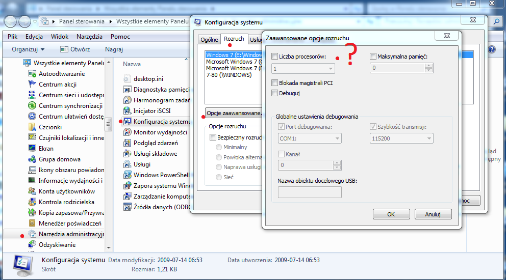

    Pewnie nie to, ale sprawdź czy nie masz ograniczenia.
    Inne cpuz podobnie pokazuje ?

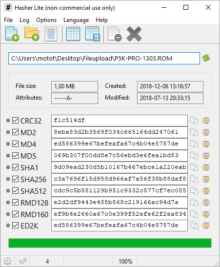

    @piterrr_ oczywiście wgrałem. Wcześniej porównałem sumy kontrolne i tak to wygląda:
    1. Pliki ze strony http://genius239239.myweb.hinet.net/771/?MywebPageId=201861541524024113#asus
    a) https://katfile.com/xz2afva44h43/P5K-PRO-1303.ROM.html
    Czy odczuję poprawę zmieniając Intel Core 2 Duo E8200 na Intel Core 2 Quad Q9505z Katfi...png (29.32 kB)Musisz być zalogowany, aby pobrać ten załącznik.
    b) https://www.file-upload.com/wnkkhfi7dhe6
    Czy odczuję poprawę zmieniając Intel Core 2 Duo E8200 na Intel Core 2 Quad Q9505z Fileup..d.png (29.41 kB)Musisz być zalogowany, aby pobrać ten załącznik.
    c) od Kolegi RobertB
    Czy odczuję poprawę zmieniając Intel Core 2 Duo E8200 na Intel Core 2 Quad Q9505Robert..png (29.32 kB)Musisz być zalogowany, aby pobrać ten załącznik.

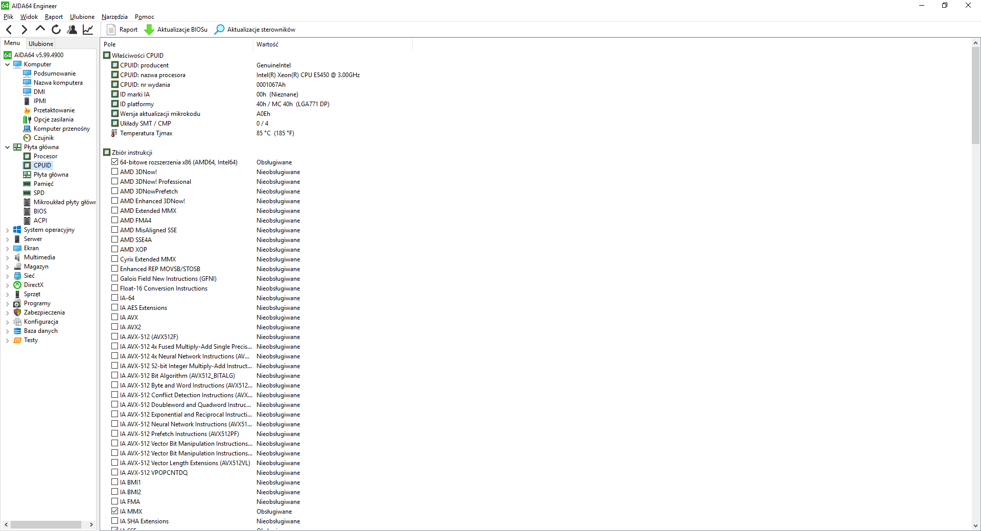

    2. Oryginalny BIOS (ten który miałem) przedstawia się tak:
    Czy odczuję poprawę zmieniając Intel Core 2 Duo E8200 na Intel Core 2 Quad Q9505strona a..a.png (29.54 kB)Musisz być zalogowany, aby pobrać ten załącznik.
    AIDA64 procesor rozpoznaje tak:
    Czy odczuję poprawę zmieniając Intel Core 2 Duo E8200 na Intel Core 2 Quad Q9505proces..png (76.14 kB)Musisz być zalogowany, aby pobrać ten załącznik.
    Czy odczuję poprawę zmieniając Intel Core 2 Duo E8200 na Intel Core 2 Quad Q9505podsumow..e.png (108.71 kB)Musisz być zalogowany, aby pobrać ten załącznik.
    Czy odczuję poprawę zmieniając Intel Core 2 Duo E8200 na Intel Core 2 Quad Q9505CPUID.png (93.88 kB)Musisz być zalogowany, aby pobrać ten załącznik.
    Czy odczuję poprawę zmieniając Intel Core 2 Duo E8200 na Intel Core 2 Quad Q9505przetakto..ie.png (91.47 kB)Musisz być zalogowany, aby pobrać ten załącznik.
    Czy odczuję poprawę zmieniając Intel Core 2 Duo E8200 na Intel Core 2 Quad Q9505DMI.png (109.13 kB)Musisz być zalogowany, aby pobrać ten załącznik.
    W sekcji Procesor w AIDA64 jest linia Multi CPU i tam widnieje Intel E8200.

    internick napisał:
    W sekcji Procesor w AIDA64 jest linia Multi CPU i tam jest Intel E8200.
    A powyżej link z xeonem w treści ?
    Programy diagnostyczne też się mylą, sprawdź inne wersje. BIOS widzi dobry procesor, windows też, tylko te programy - w aidzie zobacz co masz do wyboru do wyświetlania na OSD.
    Na teraz masz 4 rdzenie, pytanie czy jest różnica dla, hmm, "ogólnie komputera", czy to 2 fizyczne + 2 wirtualne, czy 4 fizycznie, skoro ten procesor ma je tylko fizyczne.
    Być może windows nie do końca załapał zmiany procesora, mnie osobiście, kiedyś, na tyle dawno że nie kojarzę już procesorów, i co właściwie wtedy było :( spotkała walka z tym którymś - chyba z nazwą typu komputera w tych polach po ich rozwinięciu.
    D930 na C2D ? coś systemowi nie podpasowało ?
    Takie tylko skojarzenie...
    internick napisał:
    @g107r zaawansowane opcje rozruchu wyglądają tak jak u Ciebie.
    Specjalnie wkleiłem opcję z windowsa, BIOS może ograniczać po swojemu, a windows po swojemu. Ale dobrze, tam też przecież jest :)

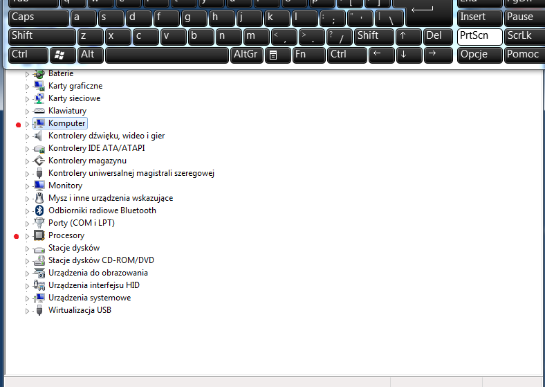

    @g107r w menadżerze urządzeń mam E8200:
    Czy odczuję poprawę zmieniając Intel Core 2 Duo E8200 na Intel Core 2 Quad Q9505menadź..png (32.17 kB)Musisz być zalogowany, aby pobrać ten załącznik.
    @_robert_ B nie mogę wybrać czterech. Rozwijają się tylko dwa:
    Czy odczuję poprawę zmieniając Intel Core 2 Duo E8200 na Intel Core 2 Quad Q9505zawanasowa...zruchu.png (7.58 kB)Musisz być zalogowany, aby pobrać ten załącznik.

    W msconfig nic nie ograniczaj - potem przez takie "porady" są tylko problemy.
    Miałem taki przypadek w jakimś Asusie, Clear_CMOS rozwiązał sprawę (sama 'aktualizacja' BIOSu i wymiana CPU nie pomogła...)
    Zwróć uwagę przy POST/starcie płyty - pod stringiem CPU: ... na Speed: i Count:
