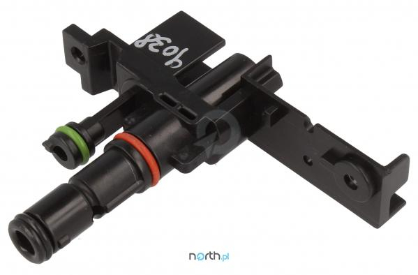

    Witam. Posiadam ekspres tak jak w temacie. Problem polega na tym iż nie spienia on mleka. Po wciśnięciu przycisku cappucino, latte bądź kubka mleka ekspres pobiera mleko z dzbanka, podgrzewa a z dyszy wylatuje gorące lecz nie spienione mleko. Funkcja clean działa poprawnie, mleko zimne 3,2 procent.
    Doradźcie co mogło się uszkodzić, gdzie szukać przyczyny. Ekspres odkamieniany regularnie.
    Chcę spróbować wymienić dyszę pary, tą która montowana jest w dzbanku, oraz sprzęgło spieniacza. Czy idę dobrym torem?

    Dzbanek już rozbierałem. Nie ma w nim nic specjalnego a w środku jest czysty

    Witam miałem ten sam problem wystarczy wulumiana sprzęgła spieniacza, który po dłuższym czasie użytkowania po prostu się zużywa. Wymiana to przy pierwszym razie 30 min przy kolejnym 15 :)

    Witam, mam ten sam problem jednak jestem już po wymianie dyszy pary i ekspres zaciąga już mleko ale piany doslownie prawie nie ma. Co może być przyczyną? Ekspres wyczyszczony, odkamieniony. Proszę o pomoc.
