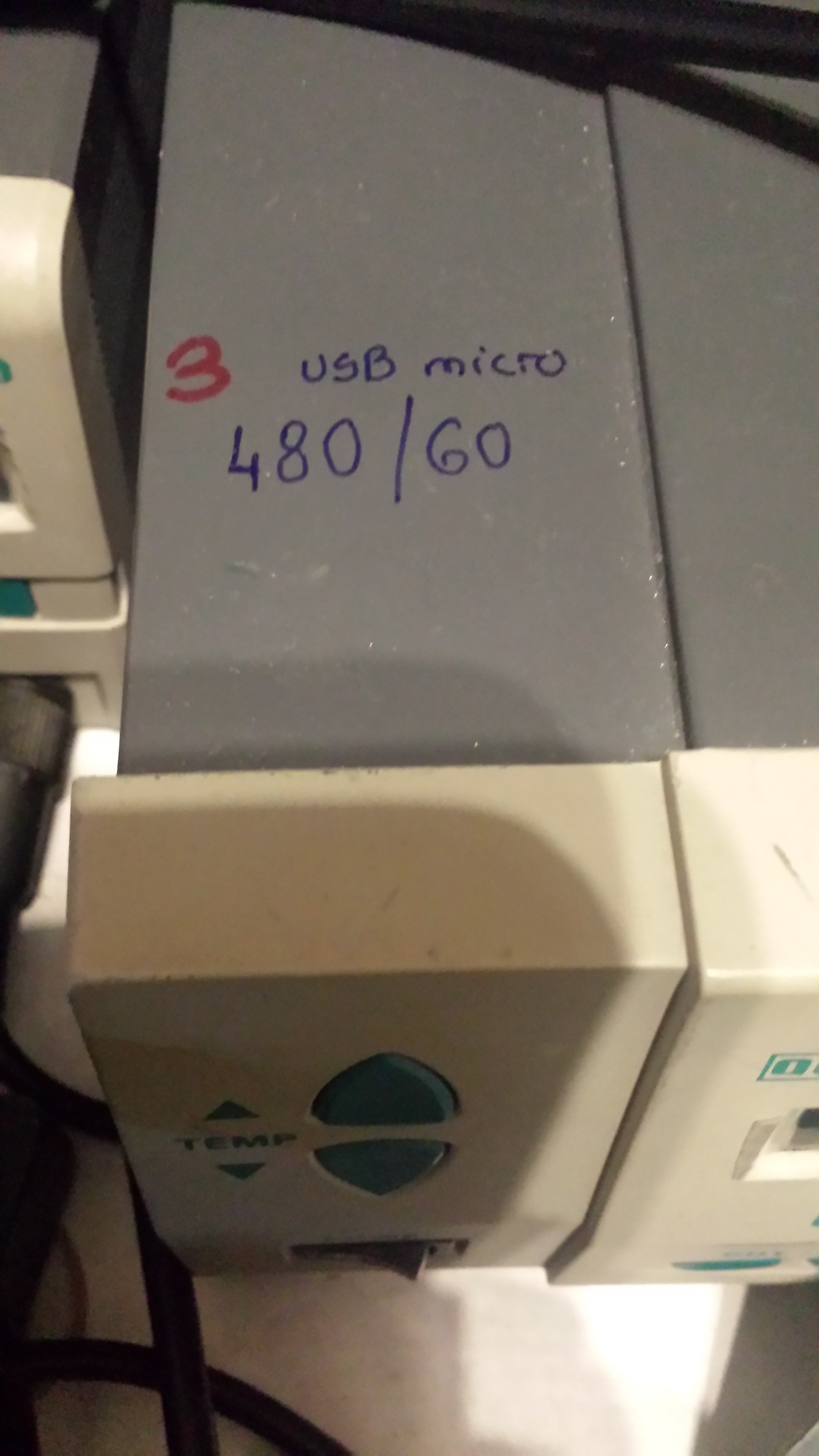

    300-350 stopni. Generalnie temperatura nie ma kluczowego znaczenia, ważne jest, żeby operację wykonać możliwie szybko, sprawnie i precyzyjnie. Jeżeli coś ci nie działa po wylutowaniu złącza to najpewniej za długo grzałeś i/lub niedostatecznie dobrze osłoniłeś elementy naokoło.
    Podstawa to dodanie na sam początek świeżej cyny ołowiowej do każdego pada, żeby przyspieszyć cały proces. Może się zdarzyć, że stopisz cynę na sąsiadujących elementach, ale jeśli będziesz mieć stabilny uchwyt, który nie trzęsie płytką, to nic ci nie powinno odpaść.
    Kapton jest w zupełności wystarczający do zabezpieczenia takiej małej płytki.

    Temperatura gorącego powietrza musi być oczywiście większa o temperatury pieca podczas lutowania płytki w fabryce. Wystające elementy mogą więc zostać zbytnio nagrzane. Do ich zabezpieczenia możesz użyć folii aluminiowej. Owiń płytkę folią zrób w niej dziurkę na złączę jakie chcesz wylutować. Jeśli obok są jakieś elementy to zapewne nie unikniesz stopienia cyny na ich padach. Nie jest to groźnie o ile ich nie przesuniesz. Płytką musisz więc stabilnie zamocować.
    Co do szybkości nagrzewania nie co przesadzać. Jedli cała operacja wylutowywania będzie trwała nawet 5 min. to nic złego nie powinno się stać.
    Dodanie stopu z ołowiem nieco zmniejsza temperaturę topnienia.

    Stop lutowniczy topi się w około 250°C. Części laminatu pokryte miedzą bardzo dobrze przewodzą ciepło. Dmuchając gorącym powietrzem nagrzewasz tylko kawałek płytki. Pozostała część działa jak chłodnica. Zwiększ przepływ powietrza lub dmuchaj na większą część płytki.
    Jeśli zwiększysz temperaturę gorącego powietrza to elementy i części płytki gorzej przewodzące ciepło mogą ulec uszkodzeniu

    No nie jest to najlepsza konstrukcja. Miałem coś takiego 10 lat temu i niedługo potem sprzedałem ze względu na bardzo słaby nadmuch i głośną pracę. Widzę, że Chińczycy dalej to klepią tylko w ładniejszej obudowie. Polecam zmienić na co najmniej 858D.
