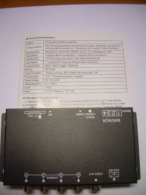

    Mam problem z uruchomieniem samochodowego rejestratora i jednocześnie sumatora obrazów z 4 kamer (foto). Sumator widzi tylko jedną z zakupionych 5 kamer, a wszystkie są z tej samej partii i o takich samych parametrach. Tylko
    rejestrator jazdy - Sumator obrazu z 4 kamer - nietypowa usterka

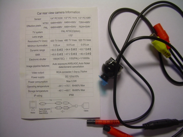

    jedna i ta sama kamera działa poprawnie na wszystkich wejściach (po przełączeniu kabelków), natomiast każda z kamer działa poprawnie podłączona np. do TV i nie ma różnicy pomiędzy tą którą widzi sumator, a tymi których nie widzi.
    Podejrzewałam układ miksujący obraz, ale podłączyłem inną starą kamerę i tę nowa widzianą przez sumator i sumator bez problemu zmiksował obraz. Co może być problemem? Rozumiem, że kamery jakoś tam nie są identyczne, bo tylko jedna działa z sumatorem, ale czy można zmierzyć co nie działa by ewentualnie dokupić kamery kompatybilne z sumatorem, a najlepiej oczywiście uruchomić te. Kamery jak i sumator z założenia maja działać w NTSC. Napięcie zasilania 12V – instrukcje na foto.
    Dlaczego? W opisie kamery głównym trybem pracy jest PAL, NTSC jako opcja(pytanie jak przełączyć).
    I co dalej? Z czego wszystko jest zasilane?

    W sumatorze jest menu - PAL lub NTSC i tam można przełączyć - to nic nie daje. Zasilanie z akumulatora 12V samochodowego. Problemem jest to, ze jedna z 5 kupionych (niby identycznych) kamer działa, a inne nie. Podłączałem kolejne wszystkie i na PAL jak i na NTSC - działa z sumatorem jedna - inne nie, ale po podłączeniu ich kolejno do TV , każda działa identycznie (zasilanie oczywiście 12V).
