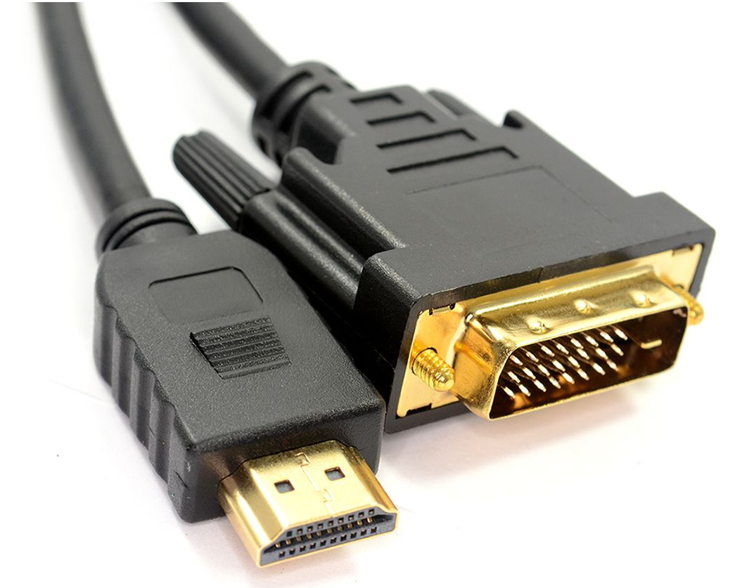

    Mam pytanie odnośnie sposobu połączenia laptopa oraz ps4 pro z monitorem.
    Monitor posiada wejście hdmi, dvi oraz display port. Wejście hdmi jest zajęte przez konsolę.
    W laptopie jest wyjście hdmi i zastanawiam się jak podłączyć laptop z monitorem, aby zachować rozdzielczość 2560x1440.
    Pierwsze rozwiązanie jakiego spróbowałem było połączenie za pomocą kabla hdmi - dual link DVI.
    iiyama xub2792qsu / laptop - Jak podłączyć laptop do monitora z zachowaniem rozd
    Maksymalna rozdzielczość jaką byłem w stanie ustawić to full hd. Podejrzewam, że przyczyną może być jakość kabla (kosztował 8 zł), ale nie chcę inwestować w nowy jeśli się nie upewnię czy takie rozwiązanie ma szansę działać.
    Innym pomysłem jaki przyszedł mi do głowy jest zakupienie switchera hdmi, aczkolwiek większość nie obsługuje rozdzielczości większej niż full hd, a nie jestem pewien czy mogę zaufać tym, które rzekomo taką obsługują.
    Być może ktoś ma jakiś przetestowany pomysł jak to zrobić i jest w stanie pomóc. Z góry dziękuję za odpowiedź.
    Pozdrawiam,
    Konrad

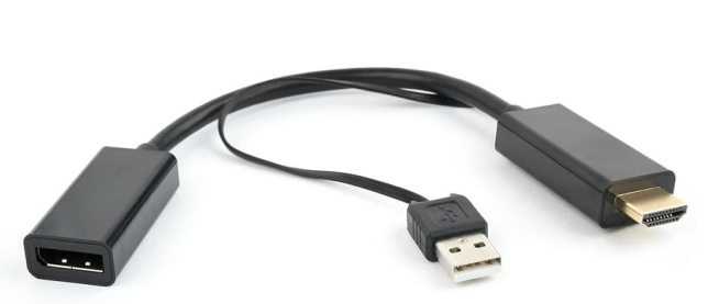

    konqja
    Poziom 6  
    Posty: 5
    Jedyne rozwiązanie jakie znalazłem na ten czas to użycie konwertera hdmi - display port, aczkolwiek nie jestem pewien czy będzie działać. Być może mógłby ktoś wypowiedzieć się na ten temat lub zaproponować inne rozwiązanie?
    Kolega użył przewód z końcówką DVI-I Dual Link, a wg specyfikacji wejście monitora jest standardu DVI-D Dual Link.
    Niby to samo, ale to nie jest to samo. Monitor rozróżnia jaki przewód jest podłączony. I może to być powodem nie uzyskania pożądanej rozdzielczości.

    Polon_us napisał:
    Z tego co mi się wydaje przewód, który wstawiłem w pierwszym poście to przewód DVI-D (dual link 24+1) i właśnie takiego przewodu użyłem. Chyba, że się mylę?

    konqja napisał:
    Chyba, że się mylę?
    Nie, to moja pomyłka. Przy czytaniu wpisu odniosłem wrażenie, że kolega napisał DVI-I.
    A ze zdjęciami to bywa różnie.

    konqja napisał:
    przesłać przez DVI obrazu wraz z dźwiękiem,
    Fakt, nie zwróciłem na to uwagi. Dodatkowo sytuację komplikuje fakt, że konsola ma wyjście optyczne audio tylko, także bez konwersji DAC nie obyłoby się.
    Cóż, pozostaje spróbować konwerter z HDMI do DP. Musi być być w tę stronę, działa on tylko w jednym kierunku.
    Nie są to tanie rzeczy, także sugerowałbym kupno w miejscu, gdzie istnieje możliwość zwrotu. Dodatkowo, konwerter musi być w stanie przenieść video w standardzie 4k.
    Proszę o tym pamiętać.
