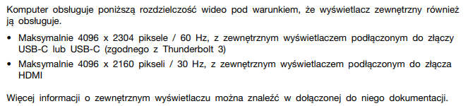

Użytkownik ma problem z ustawieniem rozdzielczości 3440x1440 na monitorze iiyama G-Master Red Eagle GCB3480WQSU-B1 podłączonym do laptopa ThinkPad T480 przez HDMI. Instrukcja monitora sugeruje, że rozdzielczość ta powinna być możliwa przez HDMI, jednak użytkownik napotkał trudności. Inne odpowiedzi wskazują, że karta graficzna MX150 w ThinkPadzie T480 może nie obsługiwać tej rozdzielczości, a maksymalna rozdzielczość przez HDMI to 4K przy 30Hz, co jest niekomfortowe. Proponowane rozwiązania obejmują użycie kabli USB-C do DisplayPort, jednak niektórzy użytkownicy wątpią w ich skuteczność.
