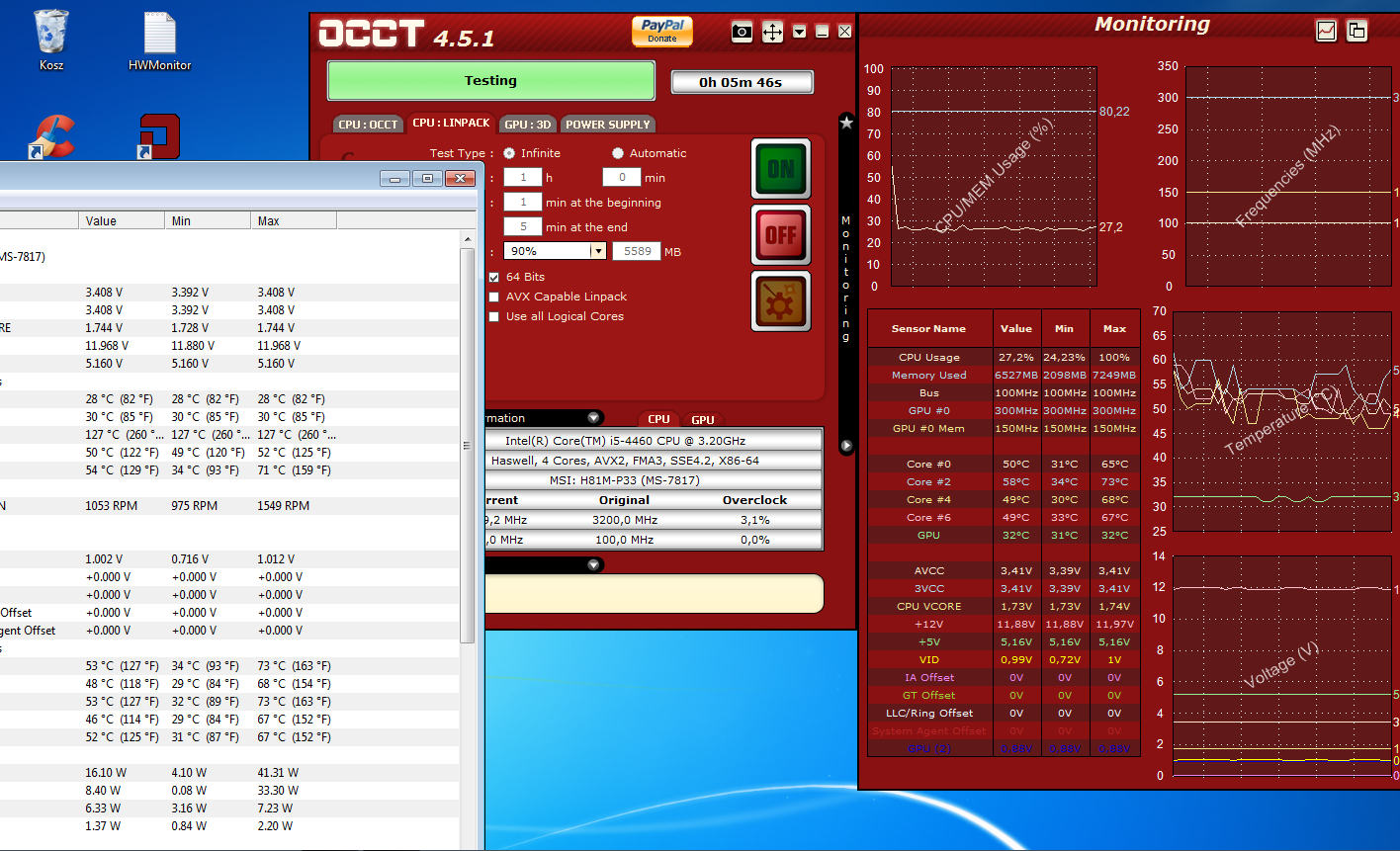

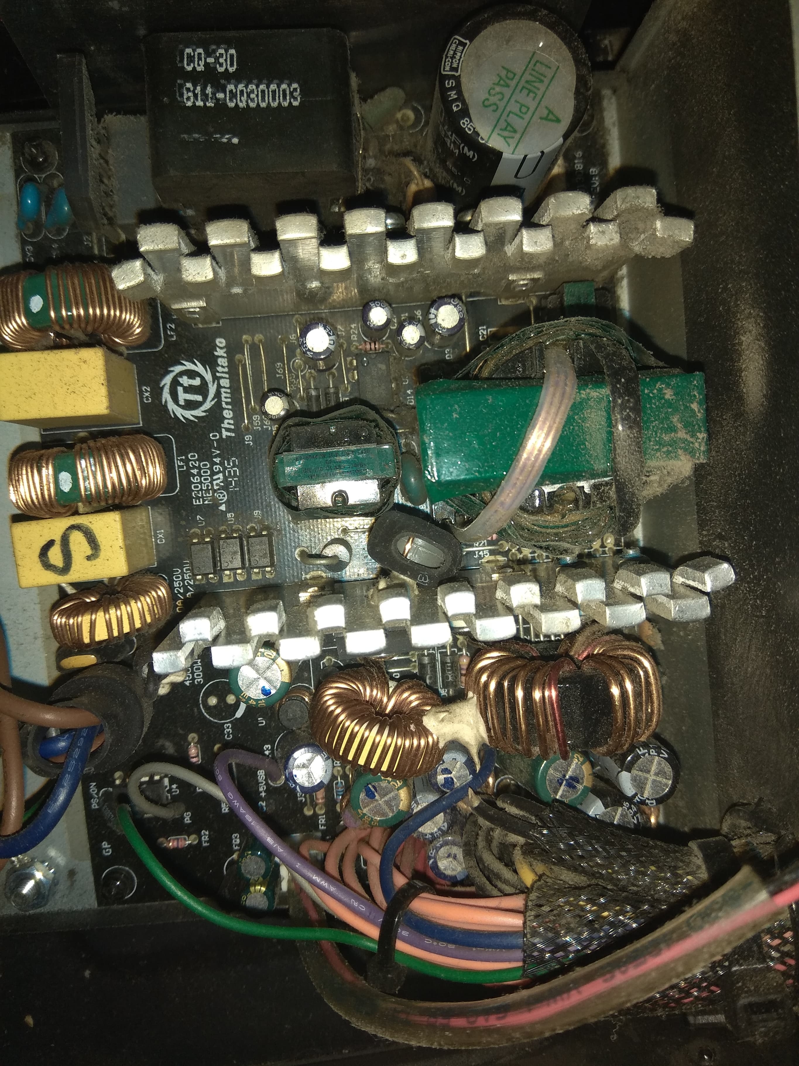

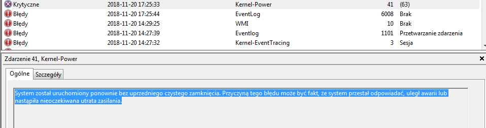

    Witam, wszystkich mam pewien problem, od pewnego czasu mój komputer miewa " napady resetu" najczęściej dzieje się to przy jakimś obciążeniu, np. podczas gry w FiFA 19 lecz zdarza się to również w innych nieoczekiwanych momentach, gdy próbowałem wykonać test power supply w OCCT komputer znów się zresetował. Czy jest to wina zasilacza? lub jak ewentualnie mogę to sprawdzić tak abym mógł wam to przedstawić i uzyskać jakieś porady? Dodaje załączniki, proszę o pomoc i pozdrawiam

    @lukaszem93Napisz również markę model i moc zasilacza. Przydałoby się też sprawdzić jego napięcia lecz nie programem a miernikiem. R9 2xx (niestety nie jest podany dokładny model na screenach) może pobierać spore ilości prądu i przez to zasilacz może też nie wyrabiać.

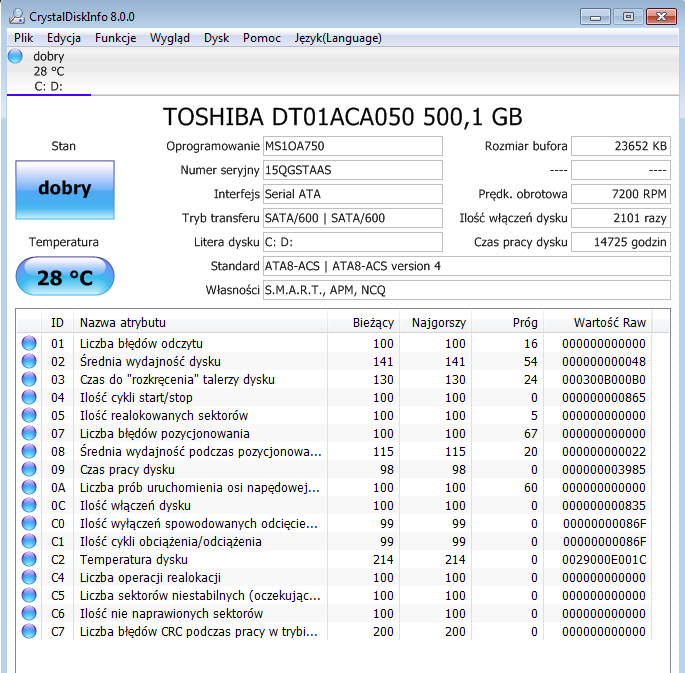

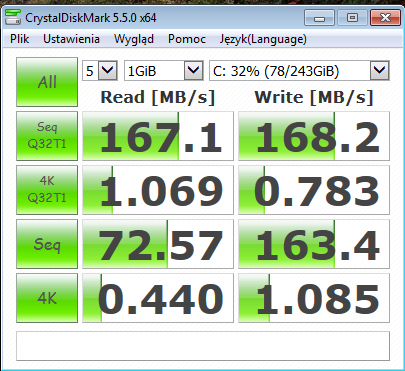

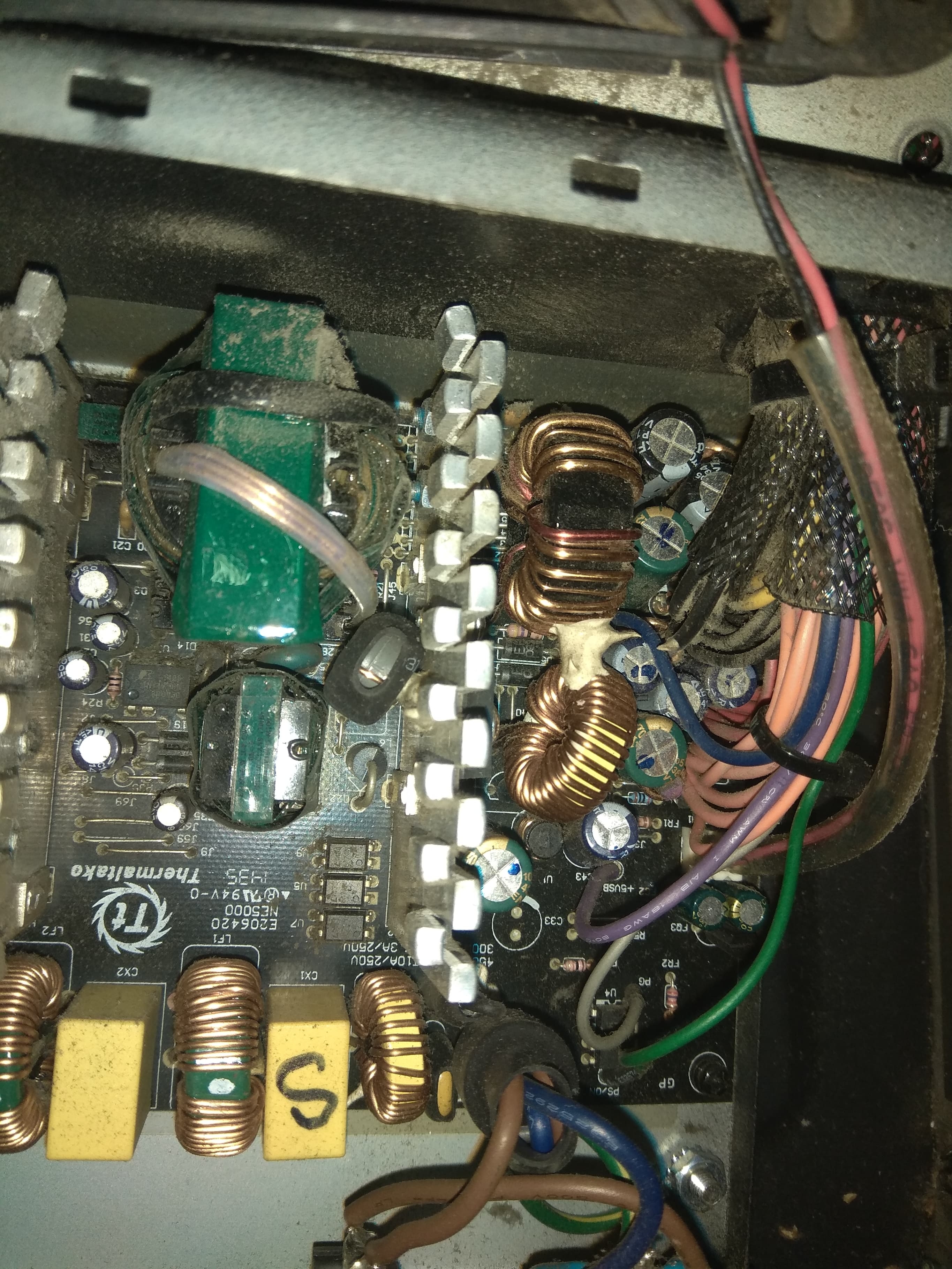

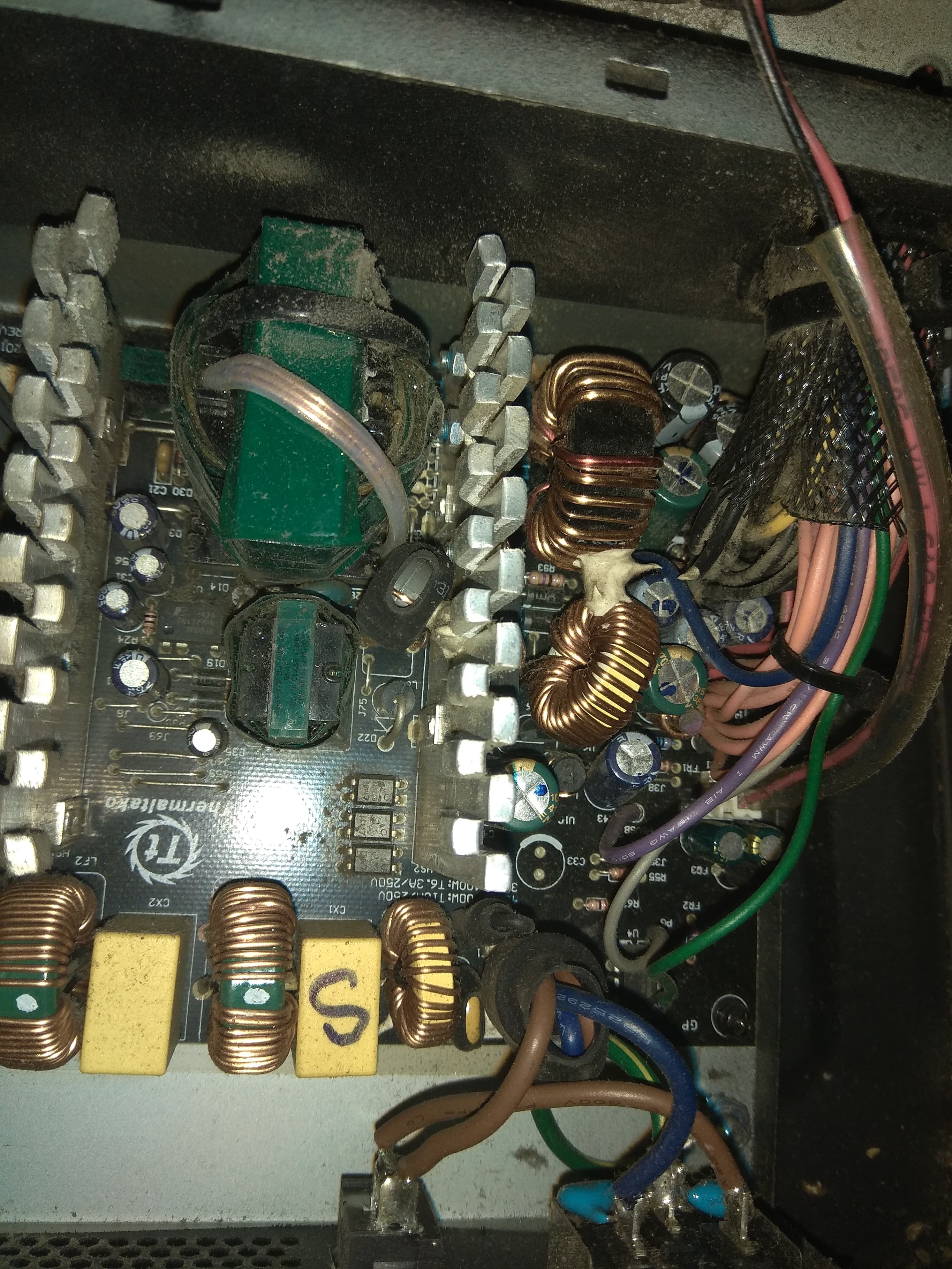

    Nie wiem czy na coś się zdadzą te moje zdjęcia, ale może akurat
    Komputer się resetuje przy obciążeniu - błąd kernel-power 41 (63) Komputer się resetuje przy obciążeniu - błąd kernel-power 41 (63) Komputer się resetuje przy obciążeniu - błąd kernel-power 41 (63) Komputer się resetuje przy obciążeniu - błąd kernel-power 41 (63)

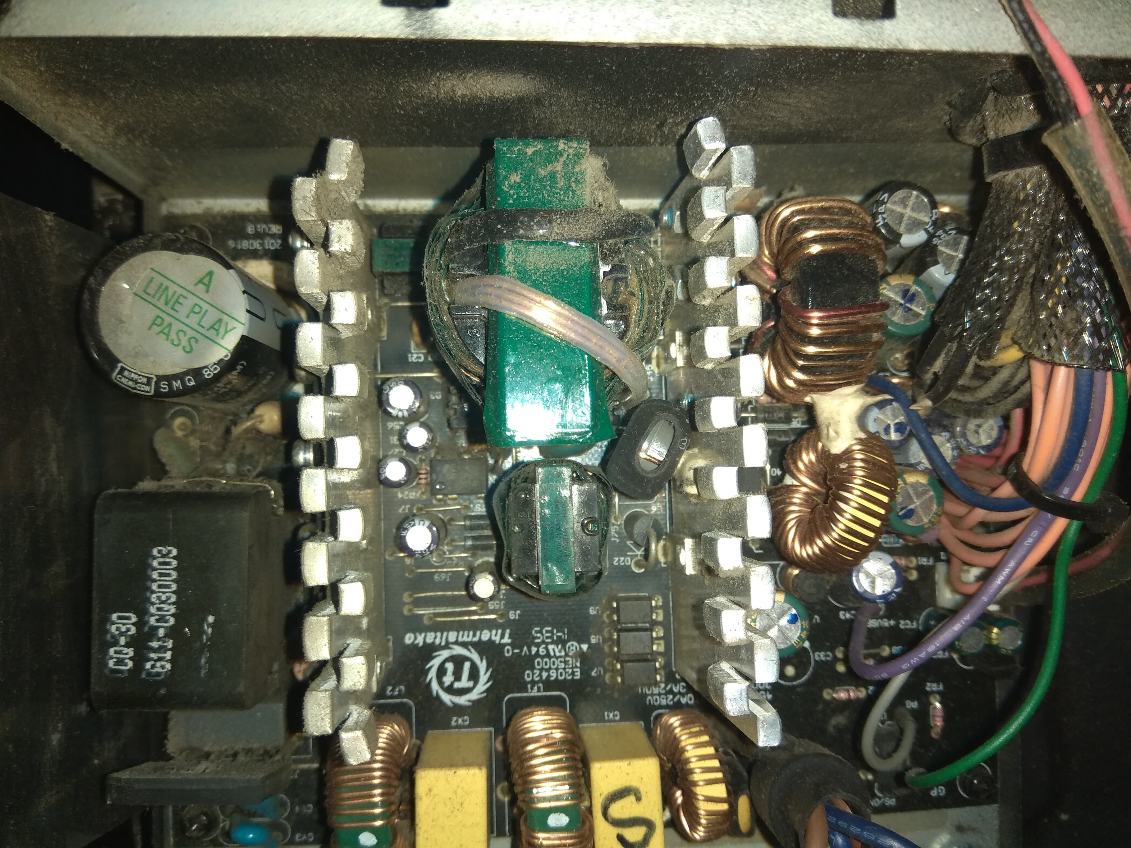

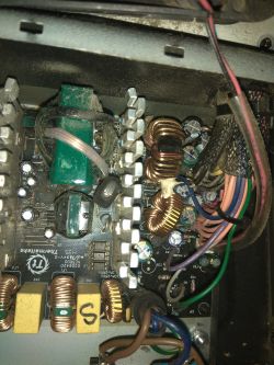

    Czy to wygląda na wadliwy zasilacz?
    Przy kolejnej próbie wykonania testu power supply w OCCT, komputer ponownie się zresetował, Panowie czy to najprawdopodobniej zasilacz? czy może inne podzespoły? karta graficzna?
    EDIT. Przy próbie testu Gpu w OCCT równiez reset w tym samym momencie, nagle pojawia się jakby czerwony fullscreen z programu i komputer zamiera.. ręce mi opadają

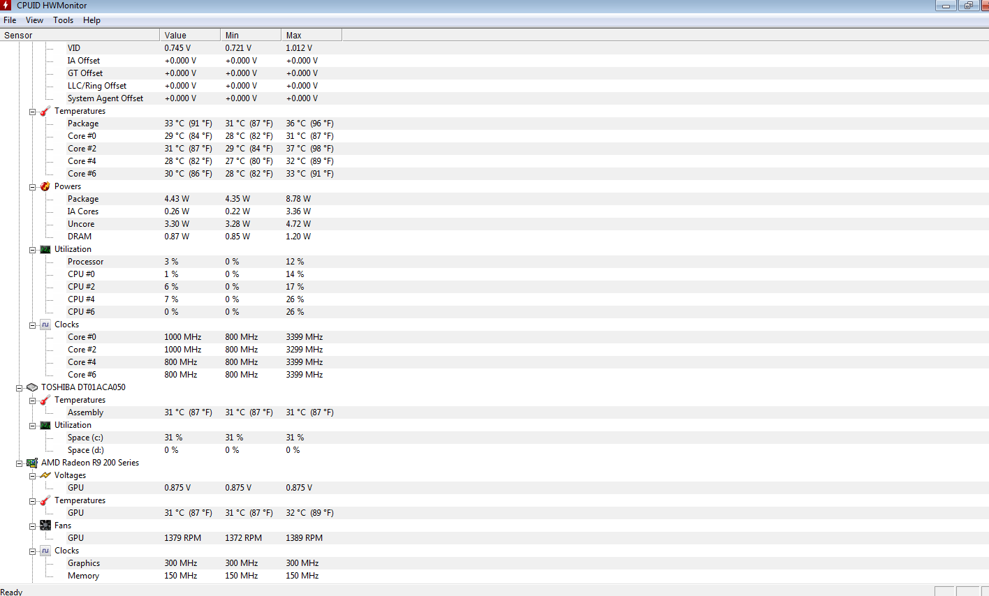

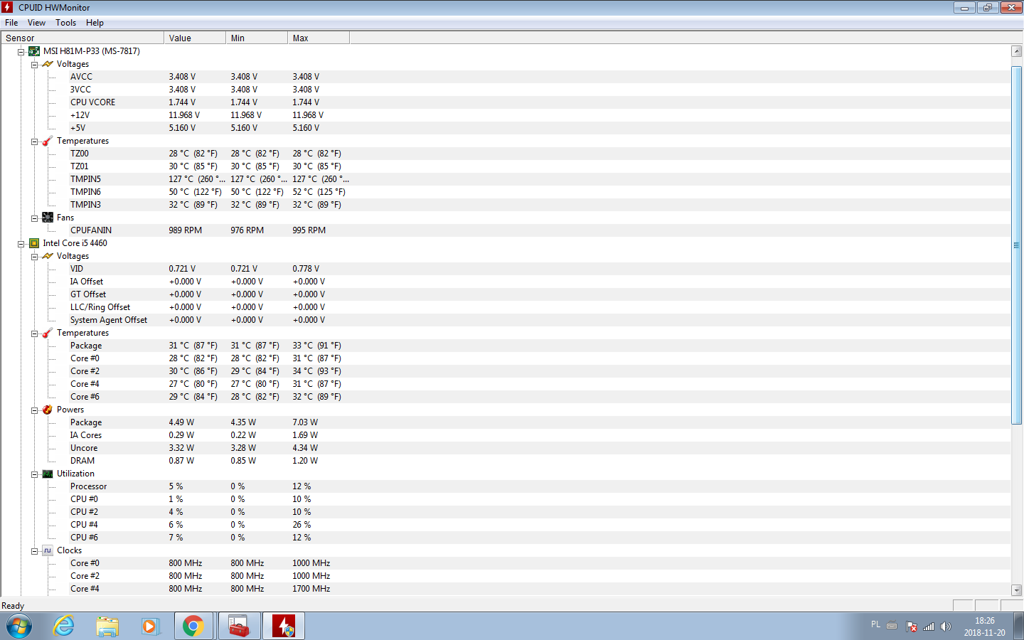

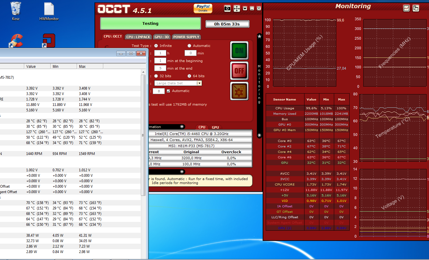

    Z ciekawości zrobiłem test CPU w OCCT, w tym przypadku komputer się nie resetuje, załączam screen z temperaturami z HWMONITOR, Panowie proszę o jakieś porady czy najprawdopodobniej jest to zasilacz? Komputer się resetuje przy obciążeniu - błąd kernel-power 41 (63) Komputer się resetuje przy obciążeniu - błąd kernel-power 41 (63)

    Wymiana zasilacza
